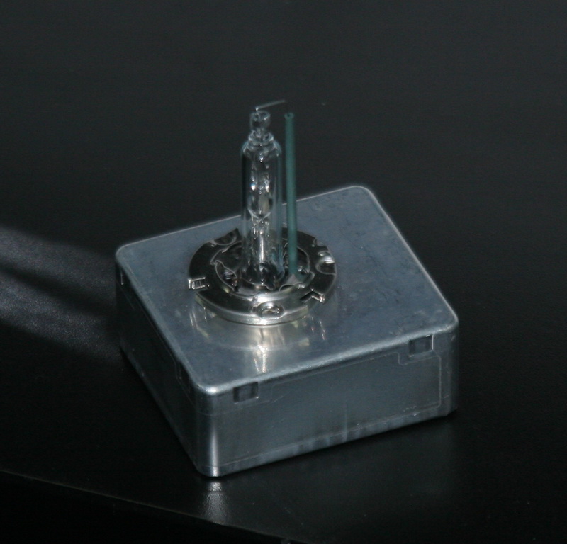

Разгонный блок (он же балласт) бывает не просто встроен в фару, а составляет с лампой единое целое - неразборный блок.
Большинство немецких машин комплектуют именно таким ксеноном.

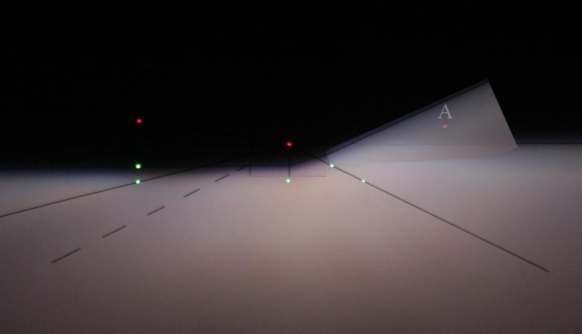

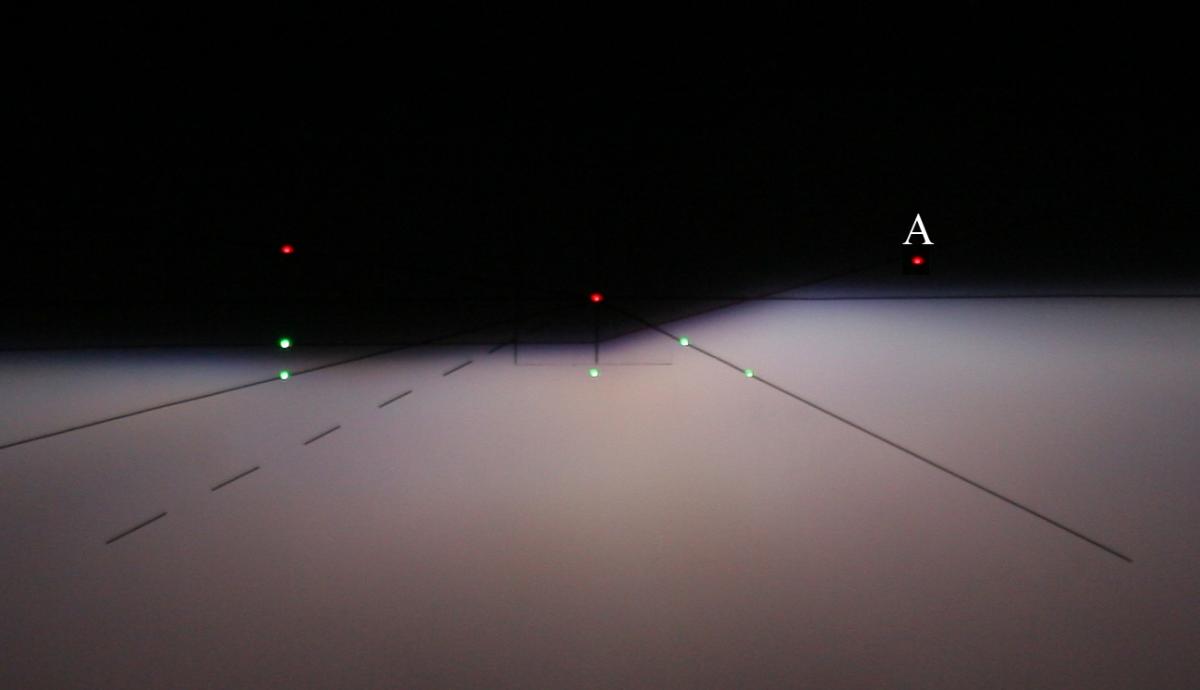

Пучок света у ксеноновой и галогенных ламп - разный. У галогена - "галочкой", у ксенона - "ступенькой"
Именно поэтому правая часть обочины ксеноном освещается хуже (вообще, есть целая область, которая вообще не освещается)
Свет ксеноновых ламп имеет длину волны 470 нм, у галогенок - 550 нм. По законам физики (закон Релея) более короткая волна дает значительно больший угол рассеяния света. Это означает, что при малейшем загрязнении сама фара начинает ощутимо хоже светить и одновременно сильно ослеплять встречных. Именно поэтому ксенону в обязательном порядке требуется омыватель.

Объясните, каким образом в точке "А", освещающей правую обочину, лучше видно?
ксенон
галоген
#60 kozlov
