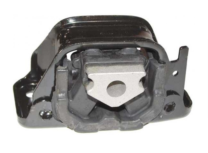

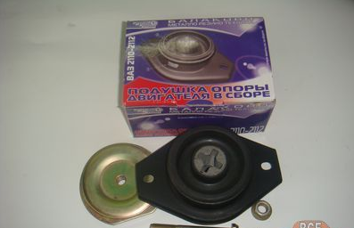

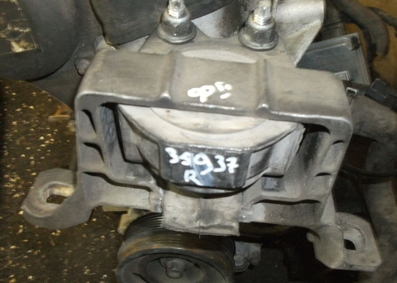

Подушки двигателя бывают разные. На иномарках широко применяются подушки с гидравлическим демпфером внутри. Если на Гранте подушки просто резиновые, то там есть к чему стремиться)))
Сообщение отредактировал WHEEL: 25 February 2015 - 19:53

Сейчас на всех переднеприводных тачках с поперечным движком, силовой агрегат подвешен на двух подушках. Эти подушки расположены по краям силового агрегата справа и слева. Силовой агрегат свободно качается вокруг воображаемой оси проходящей через эти подушки.
Чтобы силовой агрегат не забрасывало реактивным моментом, его качание вокруг оси ограничивается реактивными штангами (одной или двумя)
Мечтать не вредно !

тоже  самое  говорят,  и про  допопоры  на  10-ки, но она  тем  не  менее действует. вибраций  на  самом  деле  становится  меньше.
Если вы говорите про вибрацию на холостых оборотах, то силовой агрегат в таком режиме должен просто висеть на двух основных подушках. Реактивные штанги и эта хрень не должны при этом связывать двигатель с кузовом. Чем жестче связь двигателя с кузовом, тем больше вибраций будет передаваться по этой связи.
Поэтому современные подушки делают с гидравлическим демпфером - силовой агрегат как бы висит на гидравлической подушке. Это обеспечивает максимально достижимую виброизоляцию.
Штатные реактивные штанги имеют очень малую жесткость в нейтральном положении (там система вырезов в резине). Чтобы при отсутствии крутящего момента, когда двигатель висит на двух подушках (и работает на нейтралке) вибрации передавались на кузов минимально.
Посмотрите на различные конструкции подушек двигателя. Там подушка Десятки (дубовая резиновая), подушка какой то иномарки (резиновая с вырезами) и гидравлическая подушка. Как вы думаете, какая из этих подушек обеспечивает лушую виброизоляцию?
А те причандалы, что на ваших фотках нужны типа для ограничения закручивания силового агрегата при передаче сверхлимитных крутящих моментов (типа для спорта))) Но дополнительная жесткость не может снизить передачу вибраций (это взаимоуничтожающие качества)
