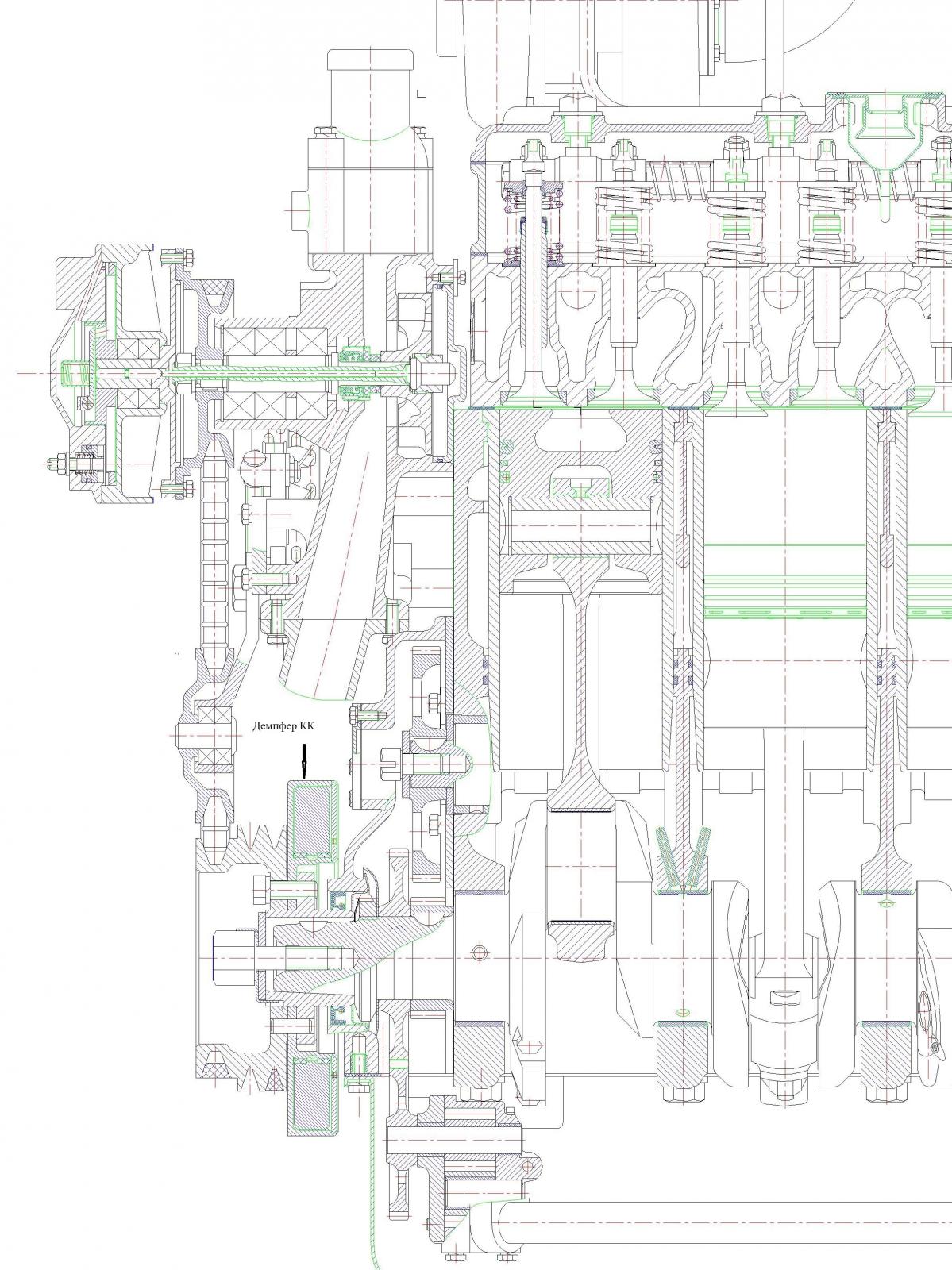

Арсений, что-то у меня ответы к вопросам не подвешиваются. На рисунке - вариант исполнения демпфера в виде отдельного блока, жидкостного, с силиконовой жидкостью. Подробнее - в любом учебнике по конструированию ДВС. Их полно. Например, А.С. Орлин, М.Г. Круглов "Конструирование и расчет комбинированных ДВС" . Здесь описание камазовского: http://www.avtokama.ru/files/teh/gasitel3.html. Он не совсем правильно, по теории, ставится - на передний носок вала, эффективнее  - ближе к отбору мощности. Но такое решение тоже работает и часто применяется - так проще.
Всё понятно! Его назначение - сглаживать колебания шкива привода навесных агрегатов.(Я даже не знал о его существовании,вероятно потому, что не ломается! :)  ) (К сожалению, о вязкостных муфтах в системах охлаждения этого не скажешь.)
 Или я не прав? Не пойму,каким образом этот "маховик" будет сглаживать колебания находясь спереди авто (при продольном расположении ДВС)?

Демпфер висит на валопроводе и гасит энергию крутильных колебаний, в основном - при проходе через резонансы. Поэтому работает и при установке на переднем носке вала. Но эффективнее работает, когда устанавливается около фланца отбора мощности. Просто спереди - проще.
Он действительно не ломается, но требует периодической замены силиконовой жидкости. Потому его на автомобильных моторах и не любят. А на судовых и тепловозных дизелях на этот счет регламент существует.
Такой демпфер перекачивает энергию двигателя в тепло, тем самым снижая КПД. В таком случае не будет преимущества робота перед "дедовским" гидротрансформатором. И нафига тогда огород городить?

Его задача - не кпд повышать, а защишать валопровод от опасных амплитуд крутильных колебаний.
