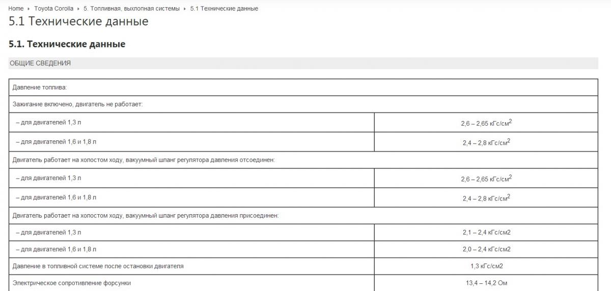

Во опять нафлудили! В системах с обраткой всегда подача топлива в рампу и слив через РДТ с разных сторон. То есть количество сливаемого с рампы бензина, это количество, которое способен прокачать БН минус расход топлива через форсунки. На холостом расход топлива низкий, а значит рампа охлаждается лучше, потому как в единицу времени через нее проливается максимальное количество топлива.
Господин Козлов, вы спросили, почему повышается нагрузка на БН при повышении поджатым регулятором давления в рампе? Это очевидно. Один крайний случай - БН просто льет бензин на пол, нагрузка минимальна. Другой крайний случай, глушим обратку - насос нагружается максимально. Вроде так понятно? Поднимая давление в рампе за счет поджатия обратки - повышаем нагрузку на насос.
Кстати, на системах без обратки она тоже есть, но с рампой не завязана. На рисунке сверху это участок от тройника до регулятора давления в модуле бенонасоса.
А теперь по сути задачи. Поджали РДТ, повысили давление в рампе и перестало "кипеть". Уже устал объяснять - ничего там кипеть не может. Количество проходящего через рампу бензина на холостых максимально, почему - выше объяснил. Пузырьки газа в топливе - следствие умирающего бензонасоса, поджимаем регулятор - увеличиваем нагрузку на насос. Вреда от этого только больше. На практике с такими насосами авто гораздо хуже работает под нагрузкой, на холостых с нехваткой топлива справляется лямбда регулирование.

УАЗ до этого вообще полдня работал и даже ездил, да и давка 1.1 атм -хоть и мало но для ХХ хватает.Было бы меньше-не заводился бы вообще.
Этим примером я просто пояснил что закон Паскаля действует только на исправной системе.
А охлаждаться рампа будет струей холодного бензина вливаемого вдоль продольной оси рампы с последущим вытеснением перемешанного
через РДТ и обратку в бак.К сожалению не видел эту марку Тойоты под капотом.
Как с Вами непросто, однако. Хм... Давайте повторю еще раз, наверное, уже шестой.
Безусловно, в магистраль можно вставить жиклер столь малого сечения, что разница давлений будет даже при минимальной интенсивности потока топлива. Однако Тойота, о которой идет речь, прекрасно работала во всем диапазоне оборотов при разных нагрузках и плохо - только на ХХ. Это значит, что столь фатальных замятий толивопровода (или иных серьезных препятствий) для потока нет. Что в свою очередь означает, что законами Бернулли, эффектами Вентури и и.д. можно пренебречь. Из чего исходит, что давление в магистрали одинаково во всех случаях при малом расходе топлива.
Касательно охлаждения. Снова повторяю одни и те же вопросы. Надеюсь, они заставят Вас задуматься об эффективности охлаждения рампы бензином:
- Скажите, бензин "обратка" горяч почти как кипяток?
- За какое время нагреется 20 л бензина в бензобаке хотя бы градусов до 60, чтобы было невозможно держать на нем руку, при прокачке насосом 100 л/ч через магистраль?
- Почему в системе питания не предусмотрен радиатор?
- Почему производители перенесли регулятор в бензобак, оставив рампу без проточного бензина?
Словом, рампа - она горячая. Если постоянно отнимать у нее тепло, то надо это тепло куда-то девать. Стало быть, бак должен нагреться. Часто ли Вы видели горячий бензобак?
"Давайте прекратим трындеть и послушаем авторитетного милиционера!"
Теоретизировать можно сколько угодно, предлагать эксперименты, и.т.д. Ну мы-то , диагносты, работаем с машинами в разных температурных условиях, и в том числе, при жаре. Летом в моём боксе температура доходит до +33- 34 С. Диагностируемые машины молотят на холостом ходу - ну всё, как в условии задачи. Почти в каждой приходится снимать топливные трубки для замера давления, либо выкручивать золотник. И ни разу - слышите - ни разу я не обжёг руки, хотя бензин из рампы на них льётся широкой рекой. Бензин при этом теплый, но не более того. Температура рампы в системах с обраткой ниже температуры двигателя на 30 - 40 град. Исходя из этого, авторитетно утверждаю, что бензин в рампе не кипит! предполагаю, что наличие пузырьков - это не что иное, как кавитация. Не верите - приезжайте ко мне летом - и вместе искупаем руки в бензине.
1. Невысокая температура бензина говорит о том, что бензин рампу толком не охлаждает.
2. Как быть в случае, если обратки из рампы нет - насколько горячим будет бензин в ней при малом расходе ХХ?

1. Если кипяток - это 100 гр. по С, то нет.
2. Такие испытания не делали, ни к чему они нам.
3. Спросите у конструкторов, вы больше с ними общаетесь.
4. Требования экологии. Чтобы не нагревать бензин в баке бензином, идущем от двигателя, для уменьшения испарений топлива. Экология запрещает испарение топлива в атмосферу. А т.к. в этом случае нет проточного бензина в рампе, то подняли рабочее давление топливной системы для предотвращения закипания бензина в рампе.
1. Ваш коллега утверждает, что бензин всего лишь теплый. Рампа при этом все же горячая. Что это значит?
2. Достаточно коснуться рукой. Вам приходилось хоть раз сталкиваться с тем, что бак горячий? Нагрелся оттого, что охлаждалась рампа?
3. Они пожимают плечами говорят "нет надобности".
4. Тем самым Ваш посыл об охлаждении рампы бензином рассеялся. Ваш коллега,montikov.evgeny, утверждал, что "а у опель астра с мотором X16SZR давление топлива всего 0.8 кгс рабочее - может наоборот опускать надо...кста , даже при таком давлении там ничего не кипит..." (313)
Давление поднимают вовсе не для предотвращения кипения. Странно, что профи не знают таких простых вещей
У ЭД бензонасоса имеется некоторая мощность, обычно около 60 Вт. Мощность снижается с уменьшением напряжения в бортовой сети и растет одновременно с ней, поскольку она равна W = U*I, где U - напряжение бортсети, I - ток, который задается реактивной и активной составляющими ЭД, по сути - просто его характеристиками. Выходит, что ЭД развивает одну и ту же мощность вне зависимости от сил сопротивления в магистрали, значит, при малом сопротивлении он просто будет перекачивать больший объем за то же время. Или нет?
Насчет "кстати систем без обратки" - речь шла об охлаждении рампы. Как можно видно, на участке от тройника до регулятора давления в модуле бенонасоса рампы нет, и, значит, она не охлаждается. Не так ли?
А теперь по сути задачи. Поджали РДТ, повысили давление в рампе и мотор заработал как часы. Позже, через неделю, заменили РДТ на новый (насос остался прежний). Автомобиль с тех пор ни разу не кашлянул. В чем же была причина неустойчивой работы двигателя на ХХ?
Не вдаваясь в технические подробности, вы сейчас говорили про потребляемую мощность. Часть ее тратится на перекачку топлива, часть на выделение тепла. Распределение этих частей - КПД ЭД. Умирающий насос - это снижение КПД, на выделение тепла тратится больше мощности.
Если это действительно так, а не байки, как в компании рыбаков ... , то в этом случае могу предположить что все таки был неисправен РДТ и давления в рампе не хватало. Поджали РДТ - привели давление в норму, потом его просто поменяли. Кстати, не факт, что давление в той Тойоте 2,3 норма, этот показатель может отличаться от марки авто и года выпуска. Если укажите точно марку, объем и год, можно посмотреть по докам.
Вы говорили о связи давления и нагрузки:
Теперь Вы говорите о нагреве и о КПД. Суть совсем не одно и то же.
Все правильно. Просто не хватало давления, и РДТ пришлось испортить, чтобы доехать до дома. Но - существенный нюанс - не хватало давления в 2.3, то есть - нормального. Новый РДТ поставили спустя примерно неделю. За это время, разумеется, автомобиль заправляли, причем больше одного раза. Со свежим бензином неисправность не проявлялась при нормальном давлении 2.3.
Обо всем этом говорилось неоднократно с самого начала.

Отправлено 15 December 2012 - 21:37
А вот выдержка из мануала по тойоте королле, я же говорил, что зависит от объема, и еще как мерять:
Прикрепленные изображения

Отправлено 15 December 2012 - 21:39
На проточной системе температура рампы зависит
А для чего рампа сделана проточной?
И где там "давление бензонасоса"?)))
