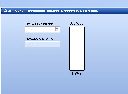

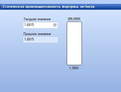

Господин Козлов вы хотите аргументов, почему нельзя повышать давление в рампе?
Прикладываю две таблички из редактора прошивок.
Цифры на них разные там где меньше-для сливной рампы (2.8-3.0), и вторая для без сливной (3.8-4.0).
Эти цифры показывают статическую производительность форсы.На основе этих данных строится множество
других таблиц-они участвуют в алгоритмах расчета смесеобразования всех циклов работы ДВС.
А теперь представьте что вы так грубо вмешались в алгоритм и подняли давление.Если не изменить эти цифры
все алгоритмы будут работать криво.
И насчет ЭБН-доказывать вам видимо бессполезно.Просто замерьте амперметром ток БН просто при включенном зажигании,
затем гуськами пережмите подающюю магистраль и снова замерьте.

#455 gonta76
gonta76
    любитель
  • Граждане
  • PipPip
  • 132 сообщений
Отправлено 15 December 2012 - 23:47
О! Нас опять посетил "физик")))
Вы что только один раз видели топливный фильтр, поставленный наоборот? Я не занимаюсь инжекторами и то видел это не раз и авто работало и чел не знал о неправильной установке фильтра.... А что там в фильтре "система ниппель"?
Какой жиклёр в магистрали, какое замятие? Расскажите лучше, сколько бывает приёмов (разнообразных тестов) измерения давления бензонасоса. Думаю не один. На одной и той же системе можно измерить давление разными способами, все эти давления могут называться "давлением бензонасоса". Одно из этих давлений равно давлению в рампе. Поэтому "давление в рампе" и "давление бензонасоса" (или как там в задаче?) это равнозначные понятия :dance2:
Любая деталь в моторном отсеке, хоть и не соприкасается всей площадью с двигателем, но не может быть прохладнее подкапотного воздуха (без дополнительного охлаждения). Воздух под капотом в жару имеет температуру выше температуры двигателя (более 100градусов).
Вам интересны методики измерения давления?Пожалуйста
На рампе есть штуцер-туда подключают манометр и производят замеры.Сначала при заглушенном и вкл бензонасосе, затем на ХХ,
при резком дросселировании давка не должна падать от нормы, затем с отключенным вакуумом РДТ, затем при пережатой обратке в стенку
Можно измерить также производительность ЭБН, открутив обратку и измерив на ХХ кол-во бензина вытекающего из нее за ед времени.
Если показатели не совпадают с типовыми данными диагностики-ищут неисправность.
Я не разбирал ФТОТ (надобности не было) но он после такой установки даже не продувался ртом.
Еще вопросы есть?
Про тест баланса форсов не рассказать?
