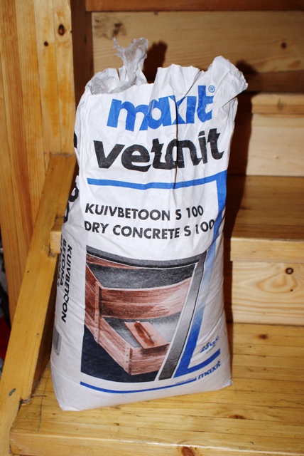

Отправлено 13 August 2012 - 10:52
У нас "Ветонит" цементно-песчаные смеси не выпускает, только "от кутюр" - самовыравнивающиеся наливные полы и шпаклёвки.
Хмм...я думал у вас выбор богаче (ибо рынок больше), сходил в подвал, посмотрел.
Хрень называецца Kuivbetoon S-100 (Сухой бетон).
