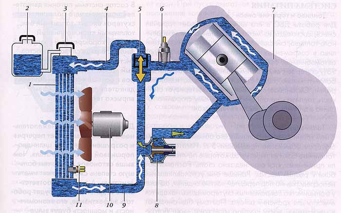

Отправлено 16 January 2012 - 13:32
Уважаемый у Вас бы тогда циркуляции не было если бы расширяющуюся жидкость начало щемить в радиатор через нижний патрубок
Уважаемый посмотрите существующие схемы систем охлаждения на досуге.

Отправлено 16 January 2012 - 19:30
На основании информации от производителей и собственного опыта, ТОСОЛ и любой силикатный антифриз через 2 года начинает кушать двигатель изнутри очень неплохими темпами (заметно по изменению окраски на бурую и кускам ржавчины).
Забудьте на время про ВАЗ 2106 и ТОСОЛ, предъявите ссылку на то где производители рекомендуют менять ОЖ на следующих автомобилях: Ford Mondeo, Mazda, Nissan, Land Rover, Ford, Ford Fusion, Chevrolet, Chevrolet Lacetti, Mazda 3, Nissan Qashqai, Nissan Tiida, Citroen, SsangYong, Citroen С4, Ford Focus II, SsangYong New Actyon, Land Rover Discovery 4, что бы не быть голословным.
Это сильно похоже на ТОСОЛ?
Сообщение отредактировал Ari Vatanen: 16 January 2012 - 19:41

#266 Dvulikiy
Dvulikiy
  • Граждане
  • Pip
  • 95 сообщений
Отправлено 17 January 2012 - 07:58
а теперь возми в руки теромостат и рассмотри его внимательно и ответь на кой ляд в нём сделано отверстие
И что, как это связано с тем, что более дорогой радиатор испортили в результате того, что какая то деталь, которая когда исправна - удобна, прикипела.
состояние наших так называемых дорог не способствует здоровью всяческих краников и пробок на радиаторах особливо зимой это бощущается
С какого перепугу? В сервисной книжке МОЕГО автомобиля четко написано - раз в ДВА года!
на сарае хер написано а там дрова дело не в марке автомобиля а в самой жидкости если у Вас в регионе влажность под 100 % постоянно соответственно и жидкость больше выоды из воздуха хапает вот и весь секрет
Попытаюсь вам это объяснять. Я ни в одном посте замете не говорил, что не закисший, не прикипевший краник является не удобным устройством. Я лишь говорю, что на новом автомобиле он бесполезен, нет для него работы. А к моменту когда он понадобится он превращается закисший, прикипевший краник, являющийся лишним поводом потратить 2€ на его покупку. Производителю такому не большому каковым является PSA продающим 3000000 автомобилей, тоже нет особого резона покупать например по 1€ у фирмы VALEO 3000000 шт. краников. К примеру на моём 307-м (аналог С4) он гарантировано понадобится лишь к 120-160000 км, когда вместе со сменой ремня ГРМ целесообразнее заменить помпу (шОб дважды не лазить).
к 120-160000 км уже стоит по крайней мере 2-ой радиатор так как соль на дороге своё дело делает
Странная у вас манера утверждать то,о чём вы даже догадываться не можете.
Сударь, Вам бы мой опыт тогда бы я на Вас посмотрел
Если вы будете менять тормозную жидкость по рекомендациям производителя то вам не придётся устраивать таких варварских проверок! По моему лучше пользоваться инструментом: http://in-drive.ru/6420-pribor-dlja-proverki-tormoznojj-zhidkosti-trw-ymv.html
Но вы не ответили: откуда у вас такая практика(из которой следует,что тормозуху надо менять 1 раз в год)? Неужели от клиентов,лихо оттормаживающих со скорости 140км.ч!
Сударь, кроме того что я автомеханик 5-го разряда я ещё и водитель и машин через мои руки прошло столько сколько и таких какие Вам и не снились, начиная от картинга в детстве и заканчивая автолесовозом Т-140 (про леговые я вообще молчу)
WHEEL "А кстати, какая у вас специализация в авторемонте? В этой теме вы открываетесь примерно как слесарь - универсал, который меняет масло, тосол и тормозуху"
весь комплекс работ кроме кузовщины по любым маркам и а так же по гидравлике (фискары, КМУ, и до кучи лесмозаготовительные комплексы (пара харвестер/форвардер)

Отправлено 17 January 2012 - 09:39
Предположу, для того что бы избежать завоздушивание системы, а тыкать мне не надо, знаю я таких,  "опытных", приходят периодически за консультацией
Сообщение отредактировал -CHECK-: 17 January 2012 - 09:41
#268 Гость_kaber_*
Гость_kaber_*
  • Гости
Отправлено 17 January 2012 - 10:33
Так вот дложу Вам в термосте есть такое ма-а-а-а-аленькое отверстиеце для сообщения малого контрура с большим и сделано оно для того чтоб по мере прогрева дрыгателя было куда деваться рассширяющейся ОЖ, иначе при первом же запуске в лучшем случае пробило бы прокладку ГБЦ в худшем ..........даже сказать страшно
Сударь,а вызнаете такое устройство-расширительный бачок?А не догадываетесь для чего он предназначен?Пробило прокладку ГБЦ-сильно.А в худшем-ужосс ,даже представить себе не могу.
