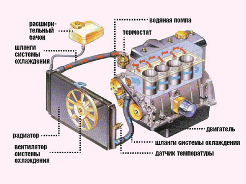

По системе охлаждения.Не нужно стесняться-взять книгу для начинающих и изучить устройство системы охлаждения двигателя.Там с картинками и объяснениями.Можно скачать в инете различные схемы  систем охлаждения-принцип работы-все равно тот же.Я понимаю,что  "вот эту хрень нужно заменить ,чтобы работало",но все таки нужно иметь понятие как оно в комплексе -то  фурычит,а фантазировать на эту тему не стоит.
Да даже этого не требуется! Один из форумчан специально для Dvulikiy приводил ресунок-схему системы охлаждения.(Лень смотреть в каком посте,страниц уже много)

Он эту схему  видел, только  ничего не понял видимо.Или наверное его огромный опыт не даёт признать свою ошибку.

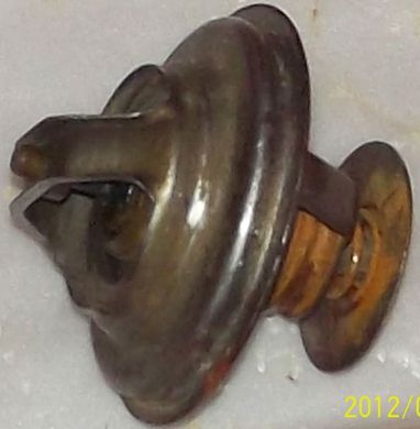

Народ в заблуждение вводите именно Вы, особенно в Вашем ответе мне и вот почему http://adt.by/images/stories/novosti/newnews/n_dec/09-auto-zima.jpg посмотрите схему и теперь объясните каким это образом противодавлением откроет клапан термостата и опять же учтите давление котрое создаёт помпа да согласен что на счёт того что порвёт блок или головку я погорячился порвёт естественно патрубки в первую очередь, но в практике есть случаи когда от перегрева вело не то что ГБЦ и даже не блок а КВ.
Теперь о теоретиках: Игорь не спорю что теория нужна но теория должна плотно совмещаться с практикой, практика без теории может обойтись но вот теория в чистом виде не подкреплённая практикой ни что, и ненадо цепляться к словам "Что теоретики не могут отличить болт от гайки?" это образное выражение.
P.S. фотография для тех кто термостат в глаза не видел

#416 Dvulikiy
Dvulikiy
  • Граждане
  • Pip
  • 95 сообщений
Отправлено 27 January 2012 - 10:52
А подумать? Пусть нет сообщения с атмосферой. Два сосуда, полностью заполненные жидкостью, соединённые одной трубкой. Нагреваем один сосуд, или как иначе создаём давление в одном. Что, во втором оно ни разу не поднимется? Вы устройство гидравлического домкрата знаете?
Помпа создаёт перепад давления только в работающем в данный момент контуре. А в расширительный бачок выдавливается жидкость из всей системы под действием общего давления. Вы ни разу с вашим опытом не видели, как увеличивается количество жидкости в бачке после остановки двигателя?
Лексика выдаёт в вас, конечно, культурного человека, ничего не скажешь.
Куда щемиться? В расширительный бачок? И почему через нижний, если он перекрыт на холодном двигателе?
В классике, как Вам объяснил коллега, и как Вы, с Вашим опытом работы, должны знать, оба контура постоянно соединены верхними -- горячими -- патрубками.
Не-не-не! Чел учится сам, он книжки не читает принципиально. И в школе было то же самое, когда проходили гидростатику и на лабороторной работе изучали именно эти моменты.
Типа "сам дурак"?
Ну, и? По одному экземпляру судить обо всех? Кстати, Вы очень подходите под описание вашего учителя, тот тоже не хотел разуть глаза, уж извините за резкость.
Сударь, будте любезны объяснить мне дураку вот эту схему. И подумайте кто из нас не прав.
Не могли бы Вы объяснить смысл сей фразы?
Мне кажется, Двуликому надо отдоххнуть пару дней от форума, чтобы успокоиться.
Сударь, а Вам знакомо слово АНОМАЛИЯ ?
Прикрепленные изображения
Сообщение отредактировал Dvulikiy: 27 January 2012 - 10:54
#417 Витал
Витал
    Пришёл потрындеть)))
  • Гаражники
  • PipPipPipPipPipPip
  • 48562 сообщений
Отправлено 27 January 2012 - 12:39
Простите, а что именно вам объяснить? Что ОЖ из верхнего патрубка идёт в верхний бачок радиатора либо в термостат, образуя "короткий" круг?
И чью неправоту я должен объяснить, руководствуясь этим самым рисунком?
Быть может, Вам и правда стОит отдохнуть, да учебник физики у соседа-школяра взять, почитать?
Разве это не видно из Вашего же рисунка?

#418 Dvulikiy
Dvulikiy
  • Граждане
  • Pip
  • 95 сообщений
Отправлено 27 January 2012 - 12:48
Сударь, Вы и Ваш коллега утверждали что помпа забирает ОЖ через ВЕРХНИЙ патрубок радиатора "В классике, как Вам объяснил коллега, и как Вы, с Вашим опытом работы, должны знать, оба контура постоянно соединены верхними -- горячими -- патрубками." .
А теперь объясните мне дураку зачем нижний патрубок радиатора подводится к заборному каналу помпы? (пусть даже через термостат)
И что Вы можете сказать вот про эту схему (которая применена на большинстве автомобилей)?
И ещё один момент по предыдущему рисунку, который Вы упустили там есть стрелочки указывающие направление циркуляции ОЖ и как раз тот момент из за которого начался весь сыр-бор оба контура СООБЩАЮТСЯ через перепускное отверстие термостата либо отверстие в его корпусе, которое как раз и служит для отвода "излишков" объёма нагревшейся жидкости.
Сообщение отредактировал Dvulikiy: 27 January 2012 - 12:54
