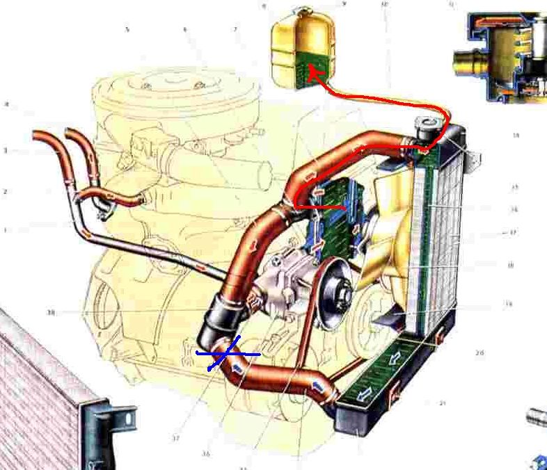

Сударь, Вы и Ваш коллега утверждали что помпа забирает ОЖ через ВЕРХНИЙ патрубок радиатора "В классике, как Вам объяснил коллега, и как Вы, с Вашим опытом работы, должны знать, оба контура постоянно соединены верхними -- горячими -- патрубками."
А разве это не так? Разве оба контура не соединены "горячими" патрубками? Посмотрите ещё раз внимательно на тот рисунок.
оба контура СООБЩАЮТСЯ через перепускное отверстие термостата либо отверстие в его корпусе, которое как раз и служит для отвода "излишков" объёма нагревшейся жидкост
Смотрел-смотрел, не нашёл на том рисунке никаких отверстий. Да и на своей 06, когда менял термостат, не видал никаких отверстий. Вы про что?
А теперь объясните мне дураку зачем нижний патрубок радиатора подводится к заборному каналу помпы? (пусть даже через термостат)
И действительно, зачем? :rofl: Не лучше ли было его оставить открытым, на улицу?
И что Вы можете сказать вот про эту схему (которая применена на большинстве автомобилей)?
И что можно сказать по этой схеме? С какого авто эта схема, и как определить её отличия от ВАЗовской?
А вот Вы не ответили на вопрос по устройству и работе гидравлического домкрата.
перепускное отверстие термостата либо отверстие в его корпусе, которое как раз и служит для отвода "излишков" объёма нагревшейся жидкости
И ещё вопрос. Ну книжки Вы не читаете. Законы физики у Вас приблизительны и необязательны. А на каких основаниях в таком случае Вы делаете вот такие выводы про назначение сей дырочки, которая имеется отнюдь не во всех, как минимум, термостатах?
Попробую-таки предположить назначение сего отверстия. Возможно оно служит для удаления воздушной пробки при заливке ОЖ. Бывают такие неудачные конструкции.
Сударь, Вы не внимательно картинку смотрели там сбоку дан разрез термостата ГДЕ НАГЛЯДНО ПОКАЗАНО через какие патрубки и как сообщаются контура (бгольшой и малый)
А теперь пройдите по ссылке и прочитайте названия элементов и особое внимание обратите на пункт 4 в описании рисунка 4.11 http://tuningtaza.ru/index.php/Особенности-конструкции-системы-охлаждения-двигателя-автомобиль-ВАЗ-2106.html
что же касаемо второго риснука приведённого мной то ммогу сообщить следующее: термостат стоит в верхнем патрубке и обратите внимание на стрелки указывющие направление циркуляции и при чём обратите внимание на стрелки на ОБОИХ рисунках
Ну раз уж вы такой "опытный " специально для вас поясняю как жидкость может покинуть малый контур в случае повышения давления, См изображение. (длинная красная стрелка) (синим крестом указан перекрытый путь.)
Ну да. И как это опровергает тезис о том, что большой и малый круги объединены "горячими" патрубками?
Прошу Вас ответить на этот, хотя бы, вопрос.
Я не спрашиваю у вас уже, где дырочка в "жигулёвском" термостате, в частности, на приведённом Вами рисунке.
Я не дождался от Вас ответа по принципу работы гидравлического домкрата.
И, таки, мы ж, вроде, книжек не читаем?
А теперь пройдите по ссылке и прочитайте названия элементов и особое внимание обратите на пункт 4 в описании рисунка 4.11 http://tuningtaza.ru...ь-ВАЗ-2106.html
Таки сходил. П 4 рисунка 4.11 -- выпускной патрубок рубашки системы охлаждения. Что Вы хотели конкретно мне этим доказать? Что из выпускного патрубка рубашки системы охлаждения вытекает остывшая ОЖ? Или что?
И таки где в том самом термостате такая мааленькая дырочка?
А теперь пройдите по ссылке и прочитайте названия элементов и особое внимание обратите на пункт 4 в описании рисунка 4.11 http://tuningtaza.ru/index.php/%D0%9E%D1%81%D0%BE%D0%B1%D0%B5%D0%BD%D0%BD%D0%BE%D1%81%D1%82%D0%B8-%D0%BA%D0%BE%D0%BD%D1%81%D1%82%D1%80%D1%83%D0%BA%D1%86%D0%B8%D0%B8-%D1%81%D0%B8%D1%81%D1%82%D0%B5%D0%BC%D1%8B-%D0%BE%D1%85%D0%BB%D0%B0%D0%B6%D0%B4%D0%B5%D0%BD%D0%B8%D1%8F-%D0%B4%D0%B2%D0%B8%D0%B3%D0%B0%D1%82%D0%B5%D0%BB%D1%8F-%D0%B0%D0%B2%D1%82%D0%BE%D0%BC%D0%BE%D0%B1%D0%B8%D0%BB%D1%8C-%D0%92%D0%90%D0%97-2106.html
На этих рисунках зачем то указаны одновременно все возможные направления потоков жидкости (это вас и запутало). На самом деле, система охлаждения с картинки работает в двух режимах:
1)циркуляция по малому кругу (закрыт основной клапан термостата и открыт перепускной клапан термостата). Дно термостата, нижний шланг и нижняя половина радиатора в этом режиме остаются совершенно холодными. Циркуляция ОЖ происходит через боковой и верхний патрубки термостата и вертикальный шланг между термостатом и верхним входом (в головку).
2)циркуляция по большому кругу (открыт основной клапан термостата и закрыт перепускной клапан термостата). Если перепускной клапан не закрыть, то ОЖ может не циркулировать по большому кругу (из за бОльшего гидравлического сопротивления радиатора, чем вертикального шланга). Поэтому при открытом большом круге, малый круг закрыт.

Сударь, а теперь включите голову и вспомните простой водонагривательный титан и попытайтесь представить что будет если горячую воду отбирать снизу а подпитывать тиан сверху.
И ещё один момент, у Вас в радиаторе верхний бачок пустокй, а забор ОЖ с верхнего бачка и что станет с Вашим двигателем?
[quote name=
[/quote]
Хотел сказать что забор ОЖ помпой производится ИЗ НИЖНЕГО ПАТРУБКА РАДИАТОРА.
[quote name='nazildar' timestamp='1327665082' post='1216534']
законов механики много? я так думаю вы имеете в виду статику? когда: конструкция не разрушится в случае если сумма сил равна нулю? Изображение
а как с законом физики, с давлением жидкости в сосуде, когда давление распространяется во все стороны равномерно, или жидкость должна двигаться только в направлении стрелочек?
[/quote]
стрелки направление циркуляции а не направление давления показывают и прошу Вас не путуть тёплое с мягким
[quote name='-CHECK-' timestamp='1327667032' post='1216551']
Всё объяснимо:
Обычно такое бывает когда нарушена геометрия привалочных поверхностей при попытке закрепить детали на три болта их натяжение очень близко приближается к критическому иногда достаточно не большего толчка что бы болт разрушился.
[/quote]
из Ваших слов вытекает что на автозаводах трудятся полнве идиоты
[quote name='Витал' timestamp='1327667547' post='1216552']
Нет, это Вы пройдите в ближайшую школу, и попросите, чтобы вам освежили в памяти гидростатику, хорошо? А потом я -- обещаю прилюдно! -- пройду по Вашей.
Обратил внимание. Как раз узел термостата там и не показан подробно. Да и на вопрос -- что за двигатель? -- Вы так и не ответили, почему-то.
[/quote]
марка автомобиля с такой систмой не важна, начниая от отечественных двигателей УЗАМ (москвичёвский) ВСЕ ГРУЗОВЫЕ и ТРАКТОРНЫЕ и прочие импортные двигатели имеют такую схему охлаждения (ТАЗ один остался в мире с такой извращённой схемой)
[quote name='WHEEL' timestamp='1327668109' post='1216565']
[/quote]
Судар, включите логику, подумайте на досуге что будет происходить если запитывать систему из верхнего бачка радиатора? И что будет если будет дефицит ОЖ при запитке сверху.
ответ из ряда " ни к селу не к городу" поясните мысль.
а почему расширительный бачок не учитываете? а давление непосредственно связано с направлением течения жидкости, или закон Паскаля тоже ошибается?
тоже причем тут это? ээ кстати конвекцию то я не отрицаю.
если  в  споре  я  вооружен логикой, фактами и  здравым  смыслом, то тогда  у  меня  нет шансов...
