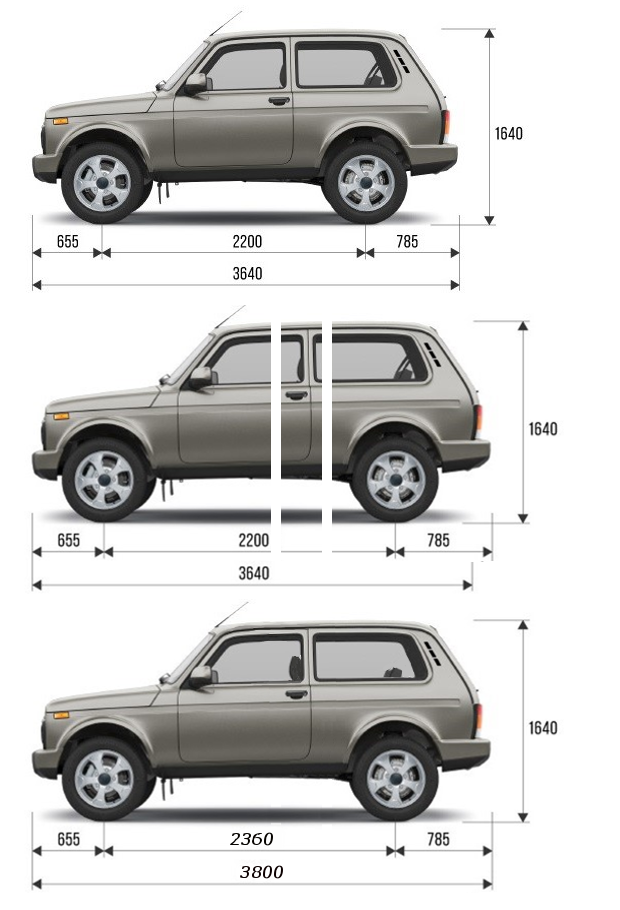

ну для начала вас не смущает, что завода МЗМА не существует а ижевский завод давно не выпускает вашу модель. как следствие кому нужно возиться с морально устаревшей машиной создавать под нее с нуля производственную базу (вся оснастка давно ушла в переплавку) при этом с перспективой получить продукт образца 70 лохматого года. А если еще и проект машины как таковой доводить до современных норм то это просто разработка машины с нуля и ваш москвич нафиг никому не упал. Будут делать машину с нуля с нормальной эргономикой безопасностью итд.
Даже в мыслях не было возрождать старый "Москвич". Речь естественно о новой машине. Копируются только внешние черты. Конструкция может быть рамной с навесными пластиковыми панелями. Я же нарисовал и даже написал, что машина будет меньших размеров и на электричестве.
ет какие такие проверенные? вот эта самая 2131 и есть проверенное решение. рынок потребовал ниву 5-ти местную с приемлемым комфортом вот она. Вы вообще на трехдверке катались? Я вот постоянно на служебке за рулем т.к. ехать на ней пассажиром сзади мне мягко говоря не очень - места маловато.
Вы на схему "Москвича" посмотрите, как там задний диван расположен. За трёхдверку я вообще не говорю. Мой вариант - это 5-дверная 4-местная "Нива".

Заднюю ось сдвигаем вперёд не у 3-дверной Нивы, а у 5-дверной. Положение дивана при этом не меняем. Меняем сам диван, делая его двухместным. Пассажиры смогут расположиться очень комфортно.
За каким хрлешим 5-местную машину превращать в 4-местную? Чтобы людям тесно сидеть в ней было? Ради чего?
Кому по бездорожью нужно возить себя любимого (+ 1-2 человека) - есть 2121. Кому нужно людей и поклажу - есть 2131 с большим багажником и простором на заднем сидении. И есть промежуточный вариант (с бОльшим комфортом) - Шнива.
Я говорю, какой могла бы быть "Нива" ВАЗ-2131, если бы её создатели лучше думали головой.
Количество продаваемых 5-дверных "Нив" могло быть намного больше, если бы они имели более привлекательную внешность и подходящий силовой агрегат.
Другое заднее крыло, бампер или что-нибудь ещё - это рядовое явление в автомобильной индустрии.
И предлагаете нафиг ненужный вариант :) Ухудшающий потребительские качества автомобиля.
Что до дизайна, то это дело субъективное. ИМХО нормальный дизайн, вне времени, так сказать. Силовой агрегат - может быть, но один вопрос: Вы лично на Ниве/Шниве ездили?
Про другое крыло: менять что-то просто ради того, чтобы заменить?

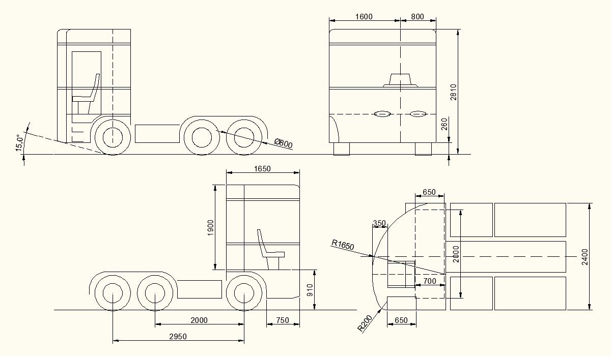

То есть Вы уверены, что низкие продажи данных машин никак не связаны с их внешним видом? Я бы рад был спросить народ, какой вариант людям нравится больше, но народу на данном форуме - раз, два и обчёлся.
Если иметь ввиду именно Хрей, то пожалуй соглашусь, не слишком высокие (если конечно они и вправду не слишком высокие, я данных не искал) его продажи могут быть связаны с внешним видом - по мне, например, Хрей который не кросс, а обычный - от еще уродец. Тот, который на ваших фото - версия Кросс, выглядит уже получше.
Когда я сомневался в привлекательности вашего, так сказать, варианта дизайна, я не имел ввиду, что нынешний Хрей идеален. Его есть, где улучшить. Но именно ваша модификация нижнего изгиба дверей - сомнительное "улучшение", мне вот ваш вариант не кажется привлекательнее. Кому-то еще, возможно, тоже.
Все автопроизводители регулярно меняют внешность выпускаемых машин. И не только внешность. Но наверное только у нас за всякую ерунду так сильно набивают цену.
Кто и за какую ерунду набивает цену?
Внедрять ваше изменение, требующее ощутимых модификаций кузова и салона, да при, мягко говоря, неочевидных плюсах от такой модификации, как раз и стало бы "ерундой, сильно набивающей цену".
Прочитать определения конечно можно, но как Вы проверите результаты? Ваши выводы строятся на полном доверии неким специалистам, которых Вы даже не знаете.
А вы вообще всю-всю информацию сами проверяете? Или знаете лично все источники этой информации? Как раз в ваших "рацпредложениях" все утверждения и строятся на "может заинтересовать", "возможно, улучшиться" и прочих допущениях. Чего вдруг для аэродинамических коэффициентов вы теперь требуете "проверки результатов"?
У меня нет никаких причин полагать глобальный обман и заговор в области фальсификации аэродинамических показателей. Стало быть, в таком случае, да - я доверяю этим "неким специалистам".
Это Вы про малолитражку или грузовик? Вы видели сколько в сети было критики в адрес угловатой Зетты?
Это я в целом про автомобильный дизайн.
Вы плохо понимаете мою логику. Мне без всяких коэффициентов очевидно, что аэродинамика новой Микры намного лучше, чем у предыдущей модели.
Я её как раз очень хорошо понимаю. Беда такой логики - "очевидно" вам отнюдь не всегда верно. Не самый научный подход, знаете ли. Который в некоторых случаях может дать неплохую такую осечку - например, в оценке "на глаз" аэродинамичности Вольво-850 или БМВ Е30.
Вы опять пропустили, что речь идёт не только об улучшении аэродинамики. Округлая форма кабины с небольшим смещением водителя к продольной оси автомобиля позволяет улучшить обзор и повышает безопасность при авариях.
Это все не факт, а лишь голая теория и ваши измышления. На ДОПах и автомагистралях с точки зрения обзорности может быть лучше, чтобы водитель был ближе к осевой линии дороги, а не центру автомобиля - как минимум при обгонах уж точно. Заметьте, я не утверждаю, а лишь предполагаю, чтобы указать вам на голословность и недоказанность "множественных" улучшений от вашей чудо-кабины.
Форма кабины - это самый главный способ улучшить аэродинамику автомобиля. Без этого все прочие меры не дадут ощутимого эффекта.
Это вам тоже подсказывает ваша "логика очевидности"? А она опять ошибается. Повторяю - почитайте про аэродинамику, срыв воздушного потока, аэродинамические вихри, зону разрежения. Проектирование аэродинамически эффективных автомобилей не только и не столько лишь в придумывании рассекающего воздух передка, а куда более сложный и многокомпонентный процесс.
Еще раз: ваша "круглая кабина" - самый примитивный и простой, лежащий на поверхности способ улучшить аэродинамику автопоезда, и кстати - самый дорогой в разработке и реализации. До такой "идеи" доходит любой средний пятиклассник, подумавший над вопросом улучшением аэродинамики тягача 2-3 минуты. Чем здесь гордиться и что обсуждать всерьёз мне вообще непонятно.
Более того, вы на своем "эскизе" даже не придвинули прицеп ближе к кабине, и даже не сделали обтекатель на крыше достаточной для прикрытия прицепа высоты. Такая машина, если и будет иметь выигрыш в аэродинамике относительно обычного тягача, то крайне небольшой, ведь завихрения воздуха и прямой угол прицепа никуда не девается. Глубина понимания темы автором эскиза сразу становится очевидна.

#820 a1kor
a1kor
    любитель
  • Гаражники
  • PipPip
  • 642 сообщений
  • ГородН-ск
  • Ваше имя:Александр Ильич
  • Машина:В мечтах
Отправлено 13 November 2020 - 22:31
Чтобы не быть голословным, вот схематические изображения седельного тягача:
С учётом толщины стенок кабины, её длина оказывается равной около 1700 мм.
Чтобы правое переднее колесо не сильно выпирало за габариты кабины, форму лобовой части разумно сделать в виде эллипса с полуосями 1200 и 1600 мм. Это при ширине кабины 2400 мм.
  • 0

Отправлено 14 November 2020 - 07:07
Вы посмотрите мою ссылочку там чуть выше. К сожалению картинку вставить не могу. Так вот длина нормальной кабины грузовика не 1700 а 2145.
Где у вас панель приборов ? Сядьте на стул и попробуйте впихнуть в ваши 350 мм рулевую колонку панель приборов.
Где у вас место для перемещения по кабине?
Я вам напоминаю водитель-дальнобойщик ЖИВЕТ по 20-30 дней в машине.  Спальник 700 а уж тем более 600 это МАЛО.
А еще нанесите на вашу схему двигатель с кассетой радиаторов. Размеры моторов не сложно найти в интернете.
Кстати а где у вас правая дверь?
  • 2

Отправлено 14 November 2020 - 08:09
На руль и вообще приборку места не осталось, как я посмотрю.
 Ну и да. Нехило тот тягач будет на скорости тянуть влево, на встречку. Об этом говорили уже.
И так же да -- заменяете скруглением по горизонтали уже давно применяющееся скругление по вертикали. Лишь бы по-вашему?
  • 1

Отправлено 14 November 2020 - 13:00
так глядя на вольво даже от этого отказываются ради увеличения внутреннего пространства.
  • 1
