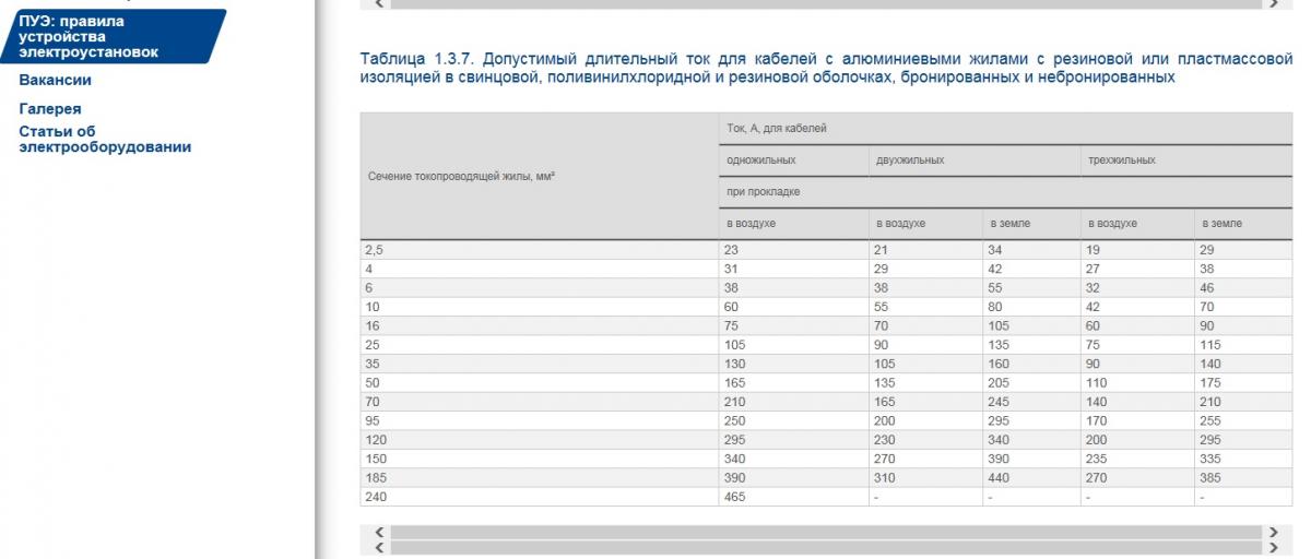

А розетки это ПУЭ, там ничего изобретать или "рассчитывать" НЕЛЬЗЯ - ПУЭ реально кровью написаны.
Спасибо, КЭП, можно пунктик того ПУЭ, где прямо написано: розетки только 25 в меди и только не менее 25А?
Алюминия 1.5 кв в строительстве не бывает.
Вроде, Вы не молодой, как Вы можете не знать, что в советское время именно алюминий и именно 1,5 квадрат был стандартом в квартирах?
Про запитку электроплит не говорю, к ним шёл отдельный кабель.
Минимум 2.5.  2.5квадрата алюминия  это 22А  - розетка 16А. Так что ничего страшного (при условии что он нормально обжат - обычно он плывет под нагрузкой, контакт пропадает и начинает греться и гореть..

У меня таки дом 85 года постройки  - везде, даже на освещении 2.5 квадрата (потому что кабель!), на печку шло два кабеля трехпроводных по 4 квадрата. В древней квартире родителей, 72 года, без электропечи установленной, везде был 2.5 квадрата алюминий. Может бывают более древние, 50х годов, но во всех относительно свежих документах алюминий не менее 2.5 квадрата. Скажите мне диаметр жилы вашего алюминия, а то я подозреваю вы квадраты как то интересно считаете :)
...проводка в старых домах рассчитана на 10А розетки, с тонкими штырями. Не знаю, сколько держит 1.5кв алюминий (в таблице ПУЭ такого просто нет, там алюминий начинается с 2кв, и то одиночный провод, кабель только от 2.5кв). Возможно у вас проводка не кабелем, а одиночным проводом сделана? И тогда она будет от 2 кв :). И таки ее в обрез на розетку 16 А может хватить, там как раз от условий прокладки от 15А.
Вот таблица ПУЭ для алюминиевых кабелей в полихлорвиниле (которыми все и разводили в СССР):
...как видите, все начинается от 2.5 кв :)
Прикрепленные изображения
Сообщение отредактировал SergeySHJ: 10 July 2018 - 18:20
А у меня 91, фактически 93-го, и везде лапша АППВ 1,5.
В свежих и вовсе люминь не допускается, насколько мне известно.
Думаю, долговременные ампер шесть из расчёта четыре а/квадрат. Ну так то долговременный ток.
Не, нужен пункт ПУЭ, которым предписывается все розетки считать исключительно 25-ными.
