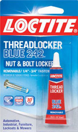

#7 Ilovecaddy
Ilovecaddy
    инспектор
  • Гаражники
  • PipPipPipPipPipPip
  • 6148 сообщений
Отправлено 20 January 2018 - 03:03
Это не по еврейски
Это  по еврейски
Прикрепленные изображения

Резьба футорки  короткая, буртик маленький. Кран китайский. В итоге резьба сорвется и всё. На нормальном  изделии, скорее всего,  было бы достаточно затянуть  футорку  соответствующим моментом (сильно).
А в итоге один фиг сажать на фиксатор резьбы, сантехнический анаэробный клей ( предназначен для полимеризации в больших зазорах, потому что в сантехнике зазоры приличные, на некоторые изделий замучаешься лён мотать) ибо при такой короткой резьбе секс с льном, фум лентой и силиконовым герметиком мало перспективен.
