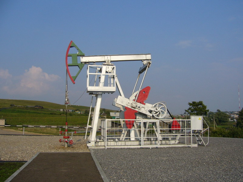

У тестя подавался воздух , с помощью автокомпрессора в скважину, и вода поднималась....
так называемая система "газлифт"-а, в одно время весьма модное у нефтянников
при использовании мембранного накопителя, треба сепаратор+нагнетающий насос... либо водонапорную башню ставить

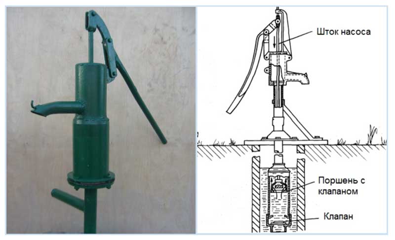

Эт как так? Разве можно всасывающим насосом поднять с глубины большей 9,8м?
указанный, коллегой выше на фото, это погружной "механический" насос - поршень + 2клапана.

Разве?
Вся механика ж сверЬху.

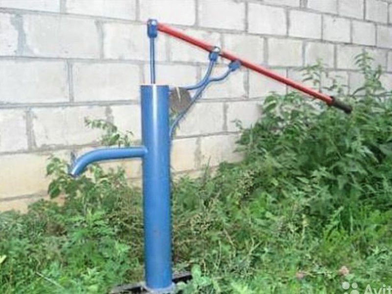

и такие есть, там действительно глубина ограниченно... "атмосферным давлением на планете"
а у нас, в регионе, такие
:crazy: яркий пример:
Нихрена себе у вас заморочки....

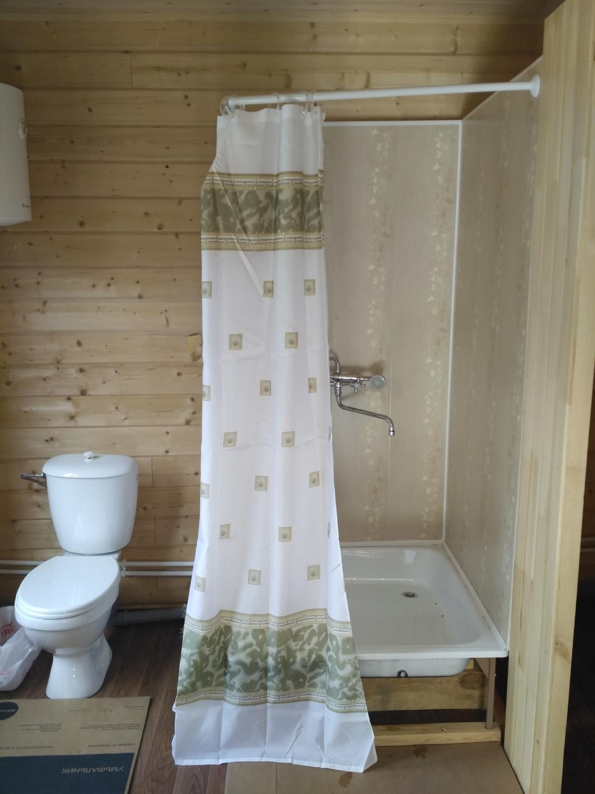

Сегодня подал воду в дом.Поставил тэн. Подключил унитаз и умывальник.
Впереди душевая кабина... Потихоньку обживаемся...

Как дом снаружи теперь выглядит, если не секрет?
Пока так же. Не красил. До веранды руки не дошли... Не хватает 24 часов в сутках... unknown
Зато внутри жить можно. Вот душ закончу, затем за кухню возьмусь...

Санузел. Замумукался. Все сам... все сам.
Запах дерева небось стоит. Ляпота...
Не критикую - поддон в душевую лучше было глубокий акриловый полукруглый поставить. И не зацепишься за угол, "не холдный" для ног и вода по занавескам всегда будет стекать во внутрь, полы будут всегда сухие.
у меня тафта сгнила , вся внутри кафеля, вот как к ней руки приложить чтото ума нету
  ну сам это понятно и правильно. А что к душевой стеночки стеклянные не подкупили, можно найти бюджетные варианты (в Леруа к примеру). Да и в принципе готовая душевая кабина тоже нормально, но тут дело вкуса и возможностей. И это, 50 литрового (очень похоже) котла хватает?
