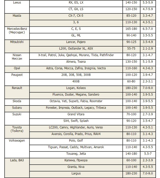

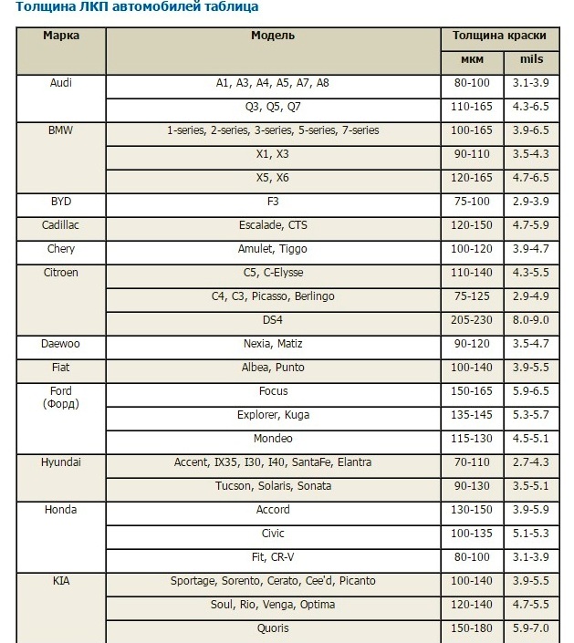

Конечно. Наверняка машинку где-то уронили при транспортировке. Кстати, сейчас посмотрел таблицу по ЛКП. С Джеттой я ошибся, у неё лакокрасочное покрытие должно быть таким же, как на Туарег (если верить маркетологам), а вот на Гольфе и Поло - швах. В общем наверняка коллега купил битую машину.

Хрень какая-то. Нечему там ржаветь, там оцинковка же. У меня крыло специально поцарапанное до метала дебилами не поржавело даже, а тут почти все элементы кузова да еще не зимой даже.
Машина битая однозначно. Я бы толщиномером проверил все элементы. Разброса быть не должно. Возможен двойной заводской окрас, но он по всей детали будет одинаковым.
