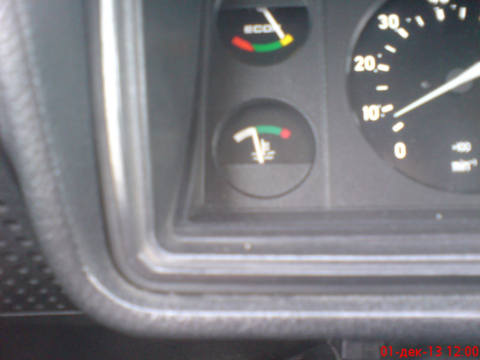

Завел утром двигатель прогрел стрелка указателя температуры встала вертикально
начал срабатывать вентилятор охлаждения с переодичностью 20сек. работает 40сек. не работает +/-5сек. При включенной печке на малые обороты температура не меняется но если включить на большие то падает незначительно
Не ужели очередной термостат не рабочий
Сообщение отредактировал chipset-saratov@: 01 December 2013 - 15:07
При движении начинает остыватьЗакрыв картонкой радиатор на половину двигатель все равно остывает но медленнее если закрыть полностью температура не падает но вентилятор работает не выключаясьКрышка расширительного бачка не забитаСнял шланг с подогрева впускного коллектора при заведенном двигателе антифриз потек сразу. Попробовал встал в подъем по газовал в расширитель воздух не выходит.Не ужели очередной термостат не рабочий
помоему это абсолютно нормально! у меня на 4-ке так же было, рабочая температура на границе зеленой и белой зоны! в пробках она греется и встает посерену зеленой зоны. все ок не замарачивайся!

#28
Отправлено 01 December 2013 - 16:03
Если стрелка показывает нормальную температуру, а вентилятор при этом постоянно работает - значит что что-то косячит:
либо показометр темературы/ датчик показометра, либо датчик включения вентилятора.
Сообщение отредактировал Chicco: 01 December 2013 - 16:08

Отправлено 01 December 2013 - 16:44
температу показывает чуть выше чем обычно но тоже в норме, датчик включения вентилятора не менял
#30
Отправлено 01 December 2013 - 16:53
А вентилятор должен включаться в районе верхней границы нормы.
Сообщение отредактировал Chicco: 01 December 2013 - 16:53
