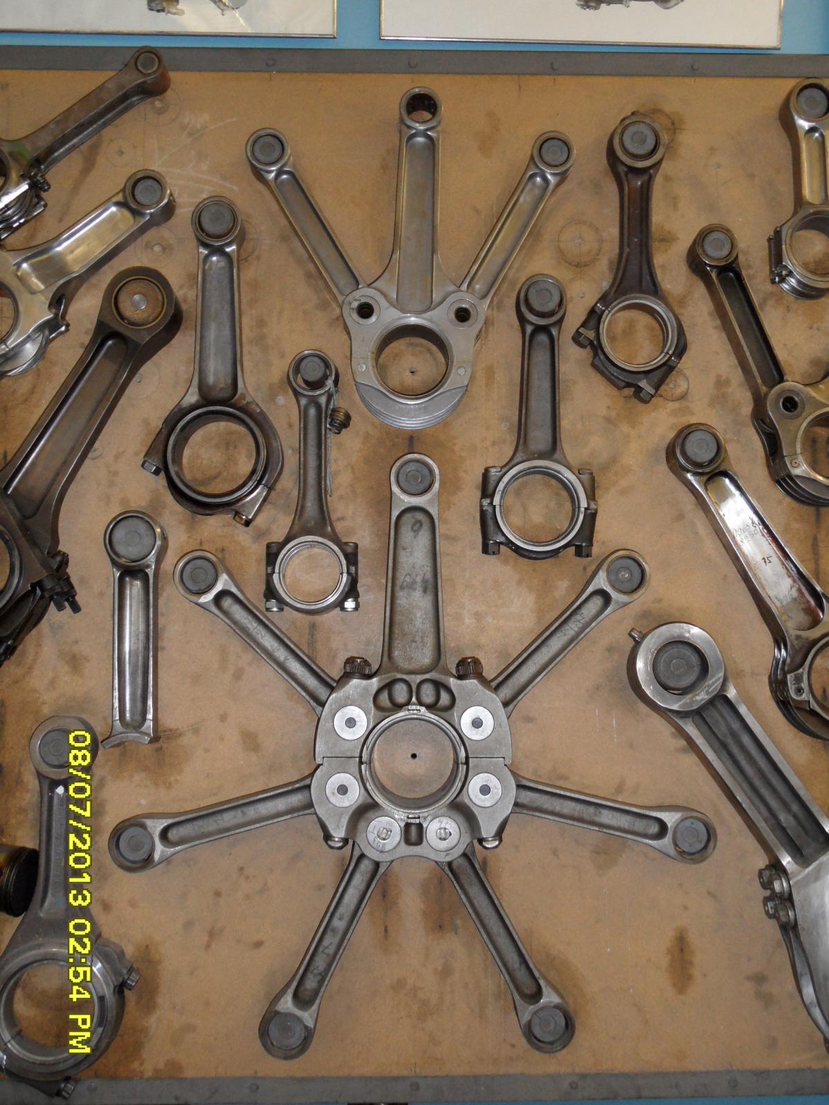

Вот вам фотка шатуна. Это - чистый прародитель даунсайзинга ![]()
Интересно было бы увидеть общую схему.
И еще вопрос: чем был хорош этот мотор и чем плох?
Хорош он был высокой удельной мощностью и малым весом - он практически весь из люминиевых сплавов. Вот тут и было 0.7 кг/л.с. А плох - малым ресурсом. Изначально он проектировался на ресурс до списания 800 моточасов, потом подняли до 4000, вроде как. А так - все проблемы, присущие алюминиевым моторам. Течет он под нагрузками, потому и ограничение по форсированию было серьезным. Но 10 тыс кобыл со спарки снимали, и ставили по три штуки в моторное отделение. Этого хватало, чтобы подскачить, пульнуть и убежать.
Спасибо.
А версии с чугунным блоком были?
Сообщение отредактировал Chicco: 08 July 2013 - 18:04

Спасибо.
У него чугунный картер, головки и блоки алюминиевые.
Мне попалось упоминание, что в 1939 г. конструктор А.Д. Швецов разработал авиамотор, который при весе 850 кг. развивал до 1700 л.с. Удельный вес составлял всего 0,5 кг/л.с.
Говорят, что такого показателя удельного веса не было в те годы ни у одного иностранного аналога
Я такого мотора не знаю. Может, и был. А этот до сих пор малыми сериями делают - хотя теперь в очень малых количествах уже.
