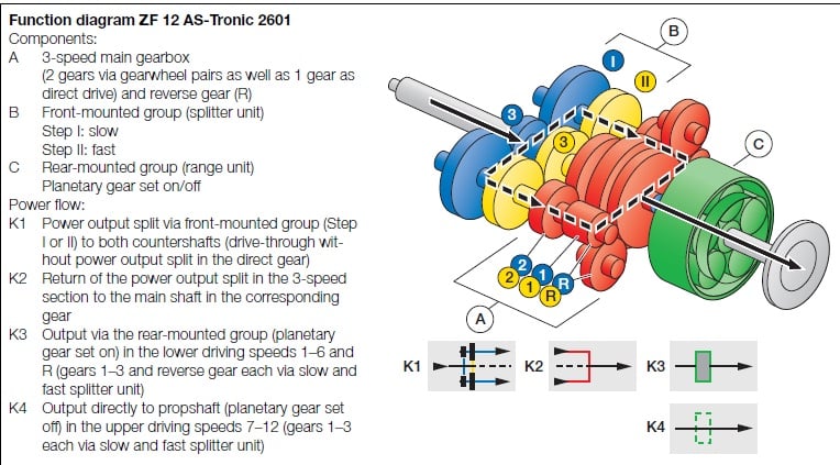

Для грузовиков вот такой вариант. С двумя вторичными валами, как и DSG.
ZF-12 AS-Tronic - штука достаточно надёжная и сцепление ходит не меньше, чем на механике. Есть и 16 ступенчатая КПП.
Думаю ZF при необходимости сделают и для легковых.

Чего там опровергать
Вы не понимаете какие энергозатраты необходимы в разных конструкциях автоматических коробок, на что расходуется энергия.
Минимум возможен в DSG, где побочные затраты могут быть сведены практически к затратам на разжатие сцеплений и переключение передач (замена ноги и руки водителя с "механикой")
В реальности будут и еще некоторые расходы, но небольшие.
Ничего энергоэффективнее DSG не будет. Поэтому их продолжат делать.
Всё я понимаю.
ZF-12 фактически робот. По конструкции прост как швейная машинка в отличие от DSG. Затраты только на разжатие сцепления и переключение передач. Экономичнее механики по опыту на 1,5-2 литра на сотню (для грузовиков с мотором 400-440 л.с. и расходом около 30 л/100 км). Работает медленнее DSG, но гораздо быстрее, чем переключать ручкой механику и мягко. Информацию о косяках коробки надо ещё поискать. Если вы думаете, что у грузовиков другой режим движения. сообщу, что эти коробки делались как раз для городского транспорта.
Можно было что-то подобное заказать и Фольксвагену для легковых авто.
А DSG на мой взгляд переусложнена для повседневной эксплуатации и дорогА.
