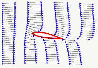

В этой фразе скрыта методологическая ошибка. В ней Закон Бернулли, объясняющий перепад статического давления среды на обтекаемом теле, выдается как причина движения. А в ньютоновой механике причиной движения может служить только импульс силы (следствие второго закона). Его то и надо искать.
Если Вы попытаетесь рассматривать аэродинамику с точки зрения законов Ньютона, Вам не хватит вычислительных мощностей всей планеты для расчета элементарного крыла
Попробуйте объяснить, почему молекулы воздуха внизу крыла отстают от молекул воздуха вверху, пользуясь механикой Ньютона.
