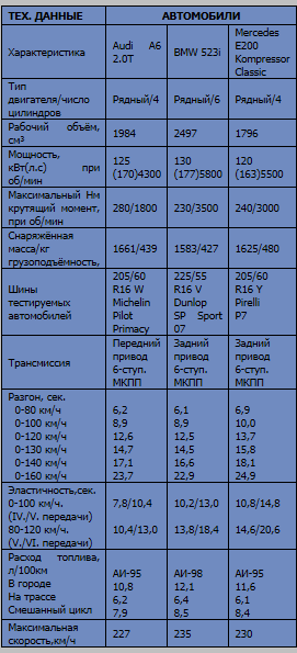

Однако, моменты у всех аналогичных моторов различных марок схожи. Кроме того момент связан с мощностью.
Мальчиг, ты школу-то закончил? )))
Прикрепленные изображения
