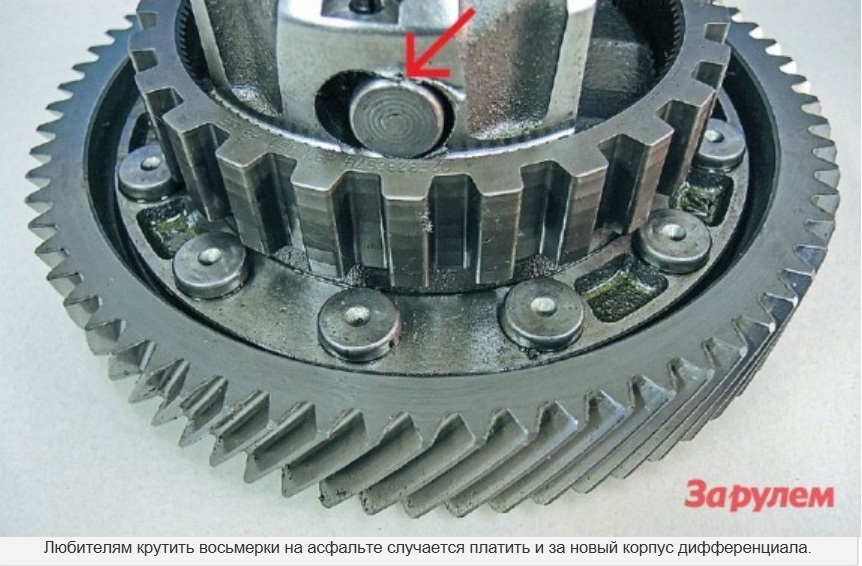

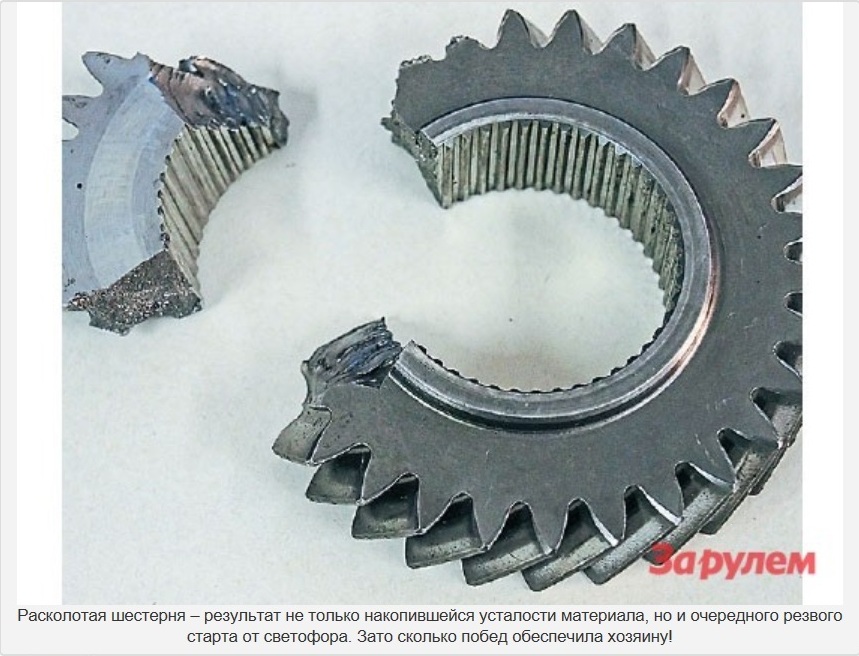

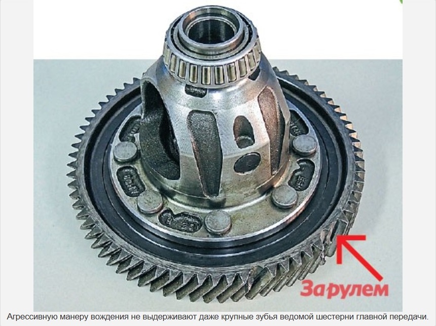

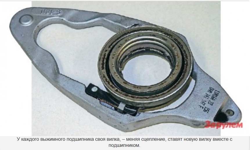

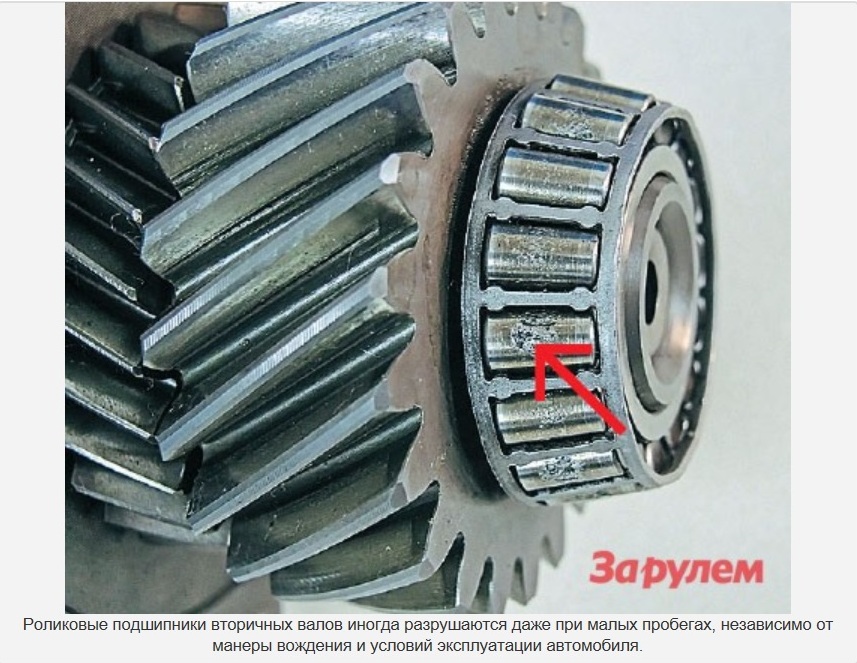

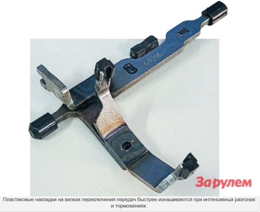

Давыдов говорит, что при поломке узла, не подпадающего под гарантию
Вас, как покупателя и потребителя в одном лице не должно волновать, что подлежит ремонту, а что нет и сколько это будет стоить! Есть проблема, пусть меняют узел в сборе, а не разводят пользователей на отсутствии реальных гарантийных обязательств и регламента. Во всей этой истории мне лично интересно стало то, что в Китае всё это надувательство с DSG 7 выведено на уровень государственной программы по его ликвидации, а у нас в РФ всё замкнулось на инициативной группе во главе с Давыдовым  ;) . Видимо кому-то очень выгодно и далее морочить головы потенциальных покупателей надёжностью этих ломучих коробок, коих и здесь на форуме хватает. А ларчик здесь совсем просто открывается: чем больше продал, тем "ширше штаны" от купюр. И так от простого манагера до топ-менеджмента в любом регионе, главное получение прибыли от продажи поделок этого концерна.
Ну каккбэ остальному там ломаться нечему
Коллега, Savage Garden, статейка была интересная на эту тему в конце лета..., неужели не читали? http://www.zr.ru/con...ervoj_i_vtoroj/
Прикрепленные изображения
