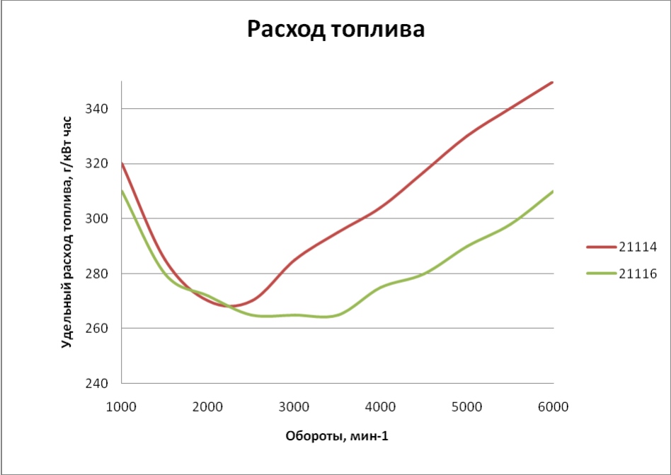

И Так мы имеем что самый экономичный ВАЗовский двигатель это 1.6 8-ми кл. с обл.шатунной группой, под названием 21116.
Долго его ждали, но вышел недурным.

Так вот для Ларгуса, мотор расходует, приблизительно 252 грамм топлива на одну лошадиную силу в час
КПД силовой установки 24%
Для шевроле, мотор расходует 221 грамм топлива на одну лошадиную силу в час КПД силовой установки 27%
Гранта, т.к. точных данных для нее нет, то взял с допущением, а именно средняя скорость меньше чем у шевроле, но больше ларгуса, пусть будет 175 кмч.
Получается, что 207 грамм топлива на одну лошадиную силу в час, КПД силовой установки 29%
Общие допущения были такие, плотность бензина 750 кг/м3
Удельная теплота скоргания бензина 43*10^6 Дж./кг
Вообщем ВАЗовцы браво, я в вас не разочаровался, КПД, практически на теоретической планке для подобных двигателей. А если понизить обороты до оборотов максимального момента он будет ведь еще выше.!!!
P.S. не зря выходит хотели проколхозить свои силовый установки на ларгус, не зря.
ААААА да, забыл еще одно допущение, я коенчно же жуткий ВАЗовский (простите ТАЗовский) тролль и мне за это все заплатили.
Сообщение отредактировал valnik: 22 August 2012 - 00:52
#26
Отправлено 22 August 2012 - 01:10
Да, кто не в курсе оборты максимальной мощности 5200, чтобы перевести г/квт*ч в г/л.с.*ч нужно домножить взятую с графика величину на 0.7355.
Сообщение отредактировал valnik: 22 August 2012 - 01:11
