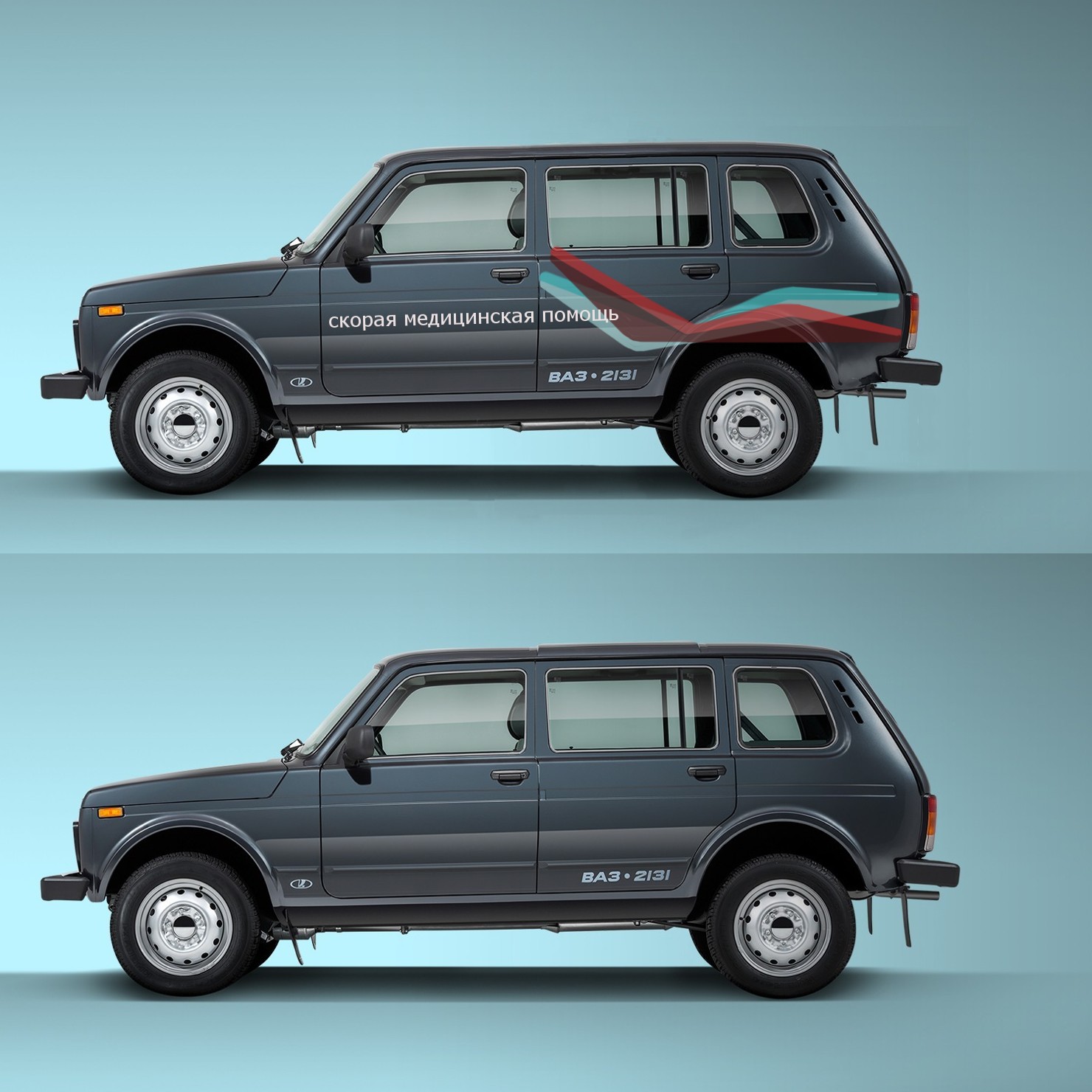

Укороченная версия имеет колёсную базу 2550 мм.
Общая длина машины с обычным свесом багажника 3990 / 4090 мм.
На верхнем рисунке показан вариант со слегка удлинённым задним свесом. Длина такой машины 4140 мм.
Задние пассажирские двери сужены на 5 см.
Сообщение отредактировал a1kor: 07 December 2020 - 15:19

коллега, я возможно упустил нить дискуса, но есть телевизор, 30 по диагонали. также есть 35. я к тому что 30 мне маловат, а 35 не влезет в нишу. так же дело обстоит в холодильником. 50мало, 60 много. напрашивается предложить производителю делать 54см...
Дело не в личных предпочтениях, а в ограничениях, заложенных в конструкцию "Нивы". Помимо эстетики есть вполне конкретные характеристики. Речь в первую очередь о мощности двигателя и жёсткости кузова. Более мощного двигателя как не было, так и нет. А без него большой вместительный автомобиль выглядит гораздо более ущербным, чем маленький.
Чем больше длина автомобиля, тем сложнее обеспечить достаточную жёсткость кузова. На примере "Форы" видно, что при колёсной базе 2500 мм это решаемая проблема. А вот дальнейшее увеличение расстояния между осями влечёт дополнительные трудности. Зачем нужно создавать себе и покупателям проблемы?! Колёсная база "Нивы" должна быть не больше 2550 мм. Может даже чуть меньше.
Про ухудшение манёвренности и проходимости я тут уже говорил.
Вот так мог бы выглядеть ВАЗ-2131, если бы конструкторы сделали его базу как у "Форы" 2500 мм.
  • 0

Можно вообще выпускать 10 модификаций, 5 с шагом базы в 5 см, от 255 до 275 см, и еще 5 - с шагом длины заднего свеса, от 10 до 30 см. Какое богатство модельного ряда! А покупатель уж выберет себе подходящую. А не будут брать - отключим газ.
Знаете такую пословицу: "семь раз отмерь, один раз отрежь"? Прежде чем делать автомобиль, необходимо прорисовать разные варианты, чтобы выбрать лучший.

тут жопа больно откляченно выглядит. Гармонично - на самой верхней фото в теме
Ну это если бы при базе 2500 мм сделать максимально возможный объём. Такой вариант мог бы возникнуть как альтернатива "Форе".
Если же говорить о гармонии, то на мой взгляд лучше всего будет укоротить ширину задних дверей не на 5, а на 3 см, а задний свес увеличить на 6-7 см. Колёсная база 2550 мм.
  • 0

Лично вам "Нива" точно ничего не должна. Вы на ней даже не ездили, не говоря о том, чтобы владеть.
Это не мешает мне понимать, что для обеспечения достаточной жёсткости кузова, манёвренности и проходимости нельзя сильно растягивать колёсную базу. Даже колёсная база пределах до 2580 мм, как я предлагал вначале - это уже перебор. Чтобы 5-дверная "Нива" была нормальным внедорожником, её колёсная база должна быть в пределах 2500..2550 мм.
Если предыдущие ваши варианты были очень похожи на обычный 2131 и выглядели, ну скажем, нормально (разницу было видно, только поставив рядом фотографию обычной машины), то вот этот уже откровенно уродлив.
Я бы сказал немного некрасив. Но это легко лечится увеличением на 2-3 см колёсной базы и ширины задней двери.
