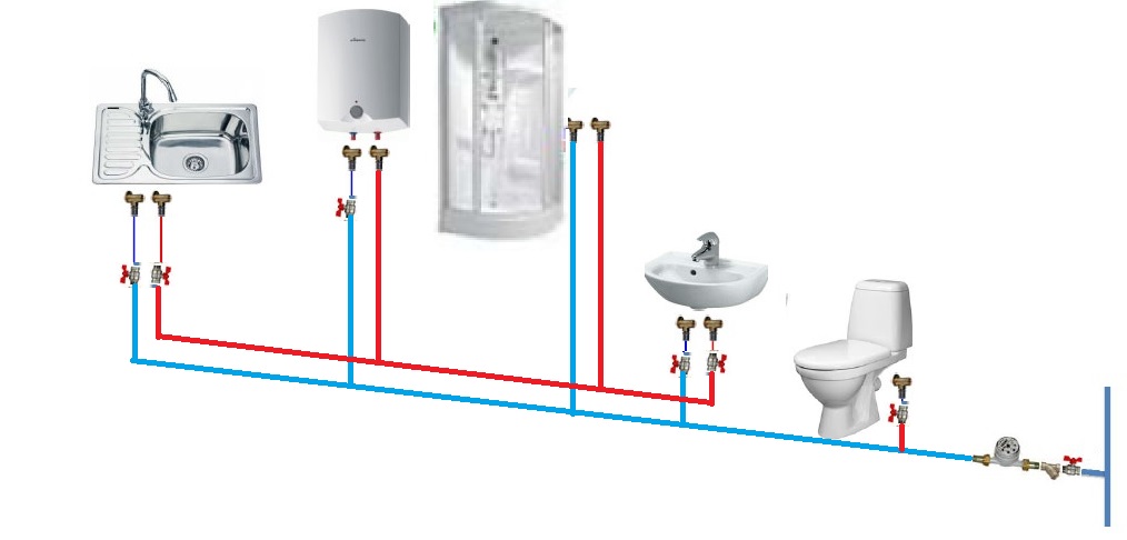

Вырисовывать лень,  но схема получилась такая.
Приколы с мужем не обсуждаем, умер давно. Я написАл, в квартире никто не бывает кроме нас с ней.
все краны перекрыты, вводной плохо держит.
и да, разобрался я с её фотографиями, реально за месяц после отопительного сезона 0,89 куба, ранее я написАл с её слов, сам не посчитал. ИЗВИНЯЮСЬ!!!
23.04
25.05

схема полностью соответствует, больше ничего нет, везде всё сухо, всё доступно для осмотра.
второй этаж в двухэтажке, в подвале насосная станция на подъезд(9 квартир)
