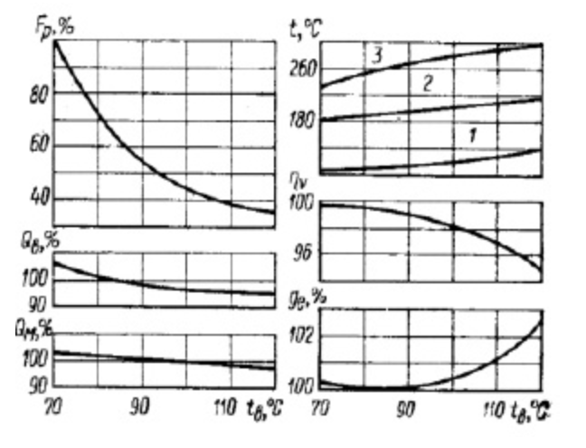

Попробую ответить с точки зрения физики. Начнем с того, что снижение температуры с 93 до 80 °С – это её снижение на 3,55 %. Если внутри или вблизи диапазона 80...93 °С нет критических температурных точек, при которых может что-то резко поменяться из-за возникшего физического эффекта, то это значит, что и изменение температуры на 3,55 % не может спровоцировать эффект, превышающий эти самые 3,55 % по расходу бензина, изменению мощности или ресурсу двигателя. Теперь посмотрим, есть ли такие критические точки у ДВС. Ближайшая критическая точка – это, пожалуй, температура закипания охлаждающей жидкости (примерно 100...130 °С в зависимости от состава и давления). С этой позиции температура движка 80 °С даже лучше, чем 93. Другой критической точкой может быть температура комфорта в салоне авто. Если печка (тепловой насос) не сможет поддерживать 18...22 °С, то пассажирам будет холодно. С этой позиции 93 °С немного лучше 80, но несущественно. Вы и сами пишете, что «печка нагревает салон», значит 80 °С Вас устраивает. Ещё одной критической точкой может быть температура резкого загустения моторного масла, но эта точка не ярко выражена и смещена далеко в область отрицательных температур. По тепловым зазорам ДВС жидкостного охлаждения рассчитывается на предельные 150...180 °С. Это также можно считать критической температурной точкой. Всё что ниже – безопасно (не заклинит).
Таким образом, каких-либо заметных глазу и кошельку последствий от «приведения рабочей температуры двигателя к 92-93 градусам Цельсия» Вы, скорее всего, не ощутите.
Извините, тезка. Но ваше объяснение не вполне грамотно.
Неважно, насколько изменилась температура в процентах. Важно знать, как такое изменение влияет на характеристики двигателя внутреннего сгорания. Посмотрите на диаграммы.
Влияние температуры охлаждающей жидкости на различные параметры и температуру деталей двигателя: 1, 2, 3 – температуры гильзы, поршня и головки цилиндров соответственно; ηv – коэффициент наполнения; tв – температура охлаждающей жидкости; Fр – необходимая площадь радиатора; Qв и Qv – количество тепла, переданное соответственно в воду и масло.
Как видно, коэффициент наполнения, который прямо связан с отдаваемой двигателем мощностью, серьезно изменяется с изменением температуры. Меняются и другие параметры. В частности, при меньшей рабочей температуре двигателю требуется радиатор большего размера. При большей температуре выше вероятность детонации при воспламенении рабочей смеси. Есть много и других факторов, в том числе эффективность системы отопления.
Сказать, что какая-то конкретная температура охлаждающей жидкости оптимальна для всех двигателей нельзя. Каждый производитель находит свои параметры и именно их рекомендует.

Известная проблема, что ДВС не прогревается до рабочей температуры, если термостат неплотно закрывается, или начинает открываться раньше(то есть,3 на средних режимах, как только ОЖ пошла в радиатор, температура стоит на месте и не растет). Указанным вами способом сверления и вкручивания, температуру двигателя не поднять, если только в жару.

Поверьте на слово, всё работает и проверено не на одной машинке. Такие переделки, делались только для близких людей и эти машинки были на "глазах".
Естественно, при исправном термостате. Летом, в жару, лучше немного выкрутить ограничивающий винт и дать полноценно открываться термостату. Хотя, редко кто это делал и ни чего, не происходило сверхъестественного...

:bad: Заболтали тему. А ТС и спрашивал-то всего
Прошу Вас описать влияние рабочей температуры двигателя на износ последнего, на расход топлива.
. И получил простой ответ: влияние снижения температуры ОЖ от 93 до 80 град  на эти характеристики ничтожно. Но тут вспомнили и о Евро-1, и о катализаторе, и о коэффициенте наполнения, и о площади радиатора. Да кто спорит, что в этом мире всё связано друг с другом. Можно даже порассуждать о влиянии  температуры ОЖ на глобальное потепление. И пусть кто-нибудь скажет, что не влияет. Только вопрос-то не о всеобщей связи причин, а о том, стоит ли обращать внимание на небольшое снижение температуры ОЖ. А  улучшатель "математики работы таблиц ЭСУД" пусть сначала попробует ответить на сколько процентов повысилась температура, если с утра было -1 град, а днем стало +1 град. :hi:

Но! При этой же температуре выхлоп наиболее токсичен, ибо смесь сгорает до легких фракций углеводородов. Которые трудно нейтрализовать.
ерунда полная
Подключая средства контроля в диагностический разъём также выдаёт температуру 80-81 градус.
маловато, правда меньше риск закипеть летом, но зато больше риск замерзнуть зимой

Для бывших владельцев москвичей, склонных у упрощению))) вы между прочим в курсе, что у (по моему) турбового двигателя шкоды два термостата? Один для ГБЦ, второй для Блока.
Добавлю: датчики для включения вентилятора радиатора могут устанавливаться в патрубок большого круга ОЖ в головку блока цилиндров С контактом ОЖ в головку блока цилиндров БЕЗ контакта с ОЖ в основном радиаторе. И отсюда разная температура на приборах. Да и в некоторых моментах эти датчики бесполезны - двигатель может вскипеть раньше включения контрольной лампы на дисплее.

ЧИтал двано статейку одного нашего автоконструктора, так вот там говорилось, что размер радиатора рассчитывался из расчёта охлаждения двигателя в движении со средней скоростью,
в книгах по конструированию расчет системы охлаждения производится для режима работы ДВС на номинальной мощности, скорость авто вообще к учету не принимается
