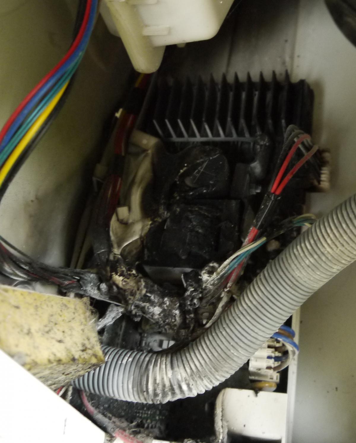

 Такое дело, коллеги: померла у меня стиралка. Но не тихо упокоилась, а решила сыграть шахидку. Пыхнула натурально пламенем. Сын в доме был, я в гараже, он звонит: "Пап, у нас свет вырубило, и чего-то дымком тянет..." Я, конечно, и не дослушал, рванул в дом. В прихожей - дым столбом и вонь невозможная. Открываю дверь дальше, но там не так круто. И слышу - справа, в топочной (у меня там и постирочная) трещит натурально, как дрова в печи. Заглядываю - ма-а-а-ть!!! Стиралка дымит, как УДШ, и явно горит, потому что в полутьме видны отсветы пламени между ней и стеной. И трещит так весело! Видимо, кондёры мелкие рвут или ещё чего в блоках. Короче, метнулся в кухню, за "тушилой", и первый залп - за машинку. Потом поробовал - вроде, корпус негорячий, отодвинул малость от стены, выдернул шнур из розетки и тут уж насовал ей во все отверстия. Всё, потухла! Даже дымить перестала. Батька притопал (они у меня во второй половине дома живут), слили воду, вытащили падлу во двор, положили набок. Смотрю - выгорели мозги, они у "Аристона" на боковой стенке внизу-сзади. Напрочь выгорели! И что странно: вода на них попасть не могла, нет там сверху ни шлангов, ни сальников. Само собою?
 Вот в связи с событиями два вопроса: один риторический, к синьорам из "Аристон", мол, какого Микеланджело ваша стиралка решила, что она камин? Второй конкретный, к коллегам-электрикам: а вообще платы и блоки имеют право гореть самостоятельно? В смысле - поддерживать горение. Полез в ГОСТ Р 52084-2003, но там столько ссылок и замечаний, что стало ещё темнее)) Простыми словами скажите, может ли электронный блок гореть, аки ведьма на костре, или может только плавиться и обугливаться в постороннем источнике пламени?
 Собственно, труп неудавшейся террористки, припудренный порошком из огнетушителя:
Прикрепленные изображения

у меня бош  лет 12 до сих пор ништяк,  покрупнее дай фото,  там только реле выгореть может

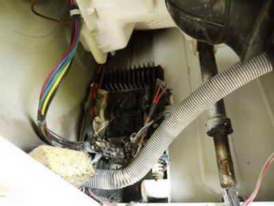

 Да там уже и не понять, кто первый задымил)) Уехала зараза в утилизацию, за 10% скидки.
похоже (хотя честно говоря ну ни хрена не видно), что коннекторы (molex plug) перегрелись и оттуда поехало

У нас два Аристона, такие же мозги. Снаружи крышка должна быть защитная. М/б Вашу стиралку уже кто-то "обслуживал удачно"?
На своих менял щётки и подшипник на одной.
В Вашем случае вижу, что жгут проводов терся о плату, чего конструктивно не предусмотрено. Результат вполне логичен.

Простить и забыть. Хорошо что не подпалила ничего попутно. Похоже по плате глобальный коротец пошел....
 тож так подумал, я не спец в электрике  в электронике койчо гы могу
фотку б почётчё и Витала, он всёж лучше
чёрные в любом  масса системы, остальные плюс скольто вольт, ну пергруз и чо реле коммутации замкнуло
Не всё так просто, про Европу не скажу, но по местным "ГОСТам" : черный - фаза, белый - нейтраль для 120в и соответсвенно красный 2-я фаза для 240в.
И так будет везде, как минимум на входе, потом внутри уже может различаться, на пример в любом холодильнике от GE  -нейтраль оранжевый, фаза - коричневый.
И LG и Samsung "любят" держать фазу постоянной, а коммутировать нейтраль...

Эээээ...тут так навеяло. У бабушки с дедом была такая стиральная машина, кажется Ока называлась, голубого цвета была. В мои обязанности входило вращение выжималки, что мне, следует сказать, очень нравилось.
У нас была Рига-17 с приспособлением отжима. Я называл ето приспособление - "разлука".
Ибо отжимать получалось в темпе песни "разлука, ты, разлука", а не "эх, вы сени, мои сени".
