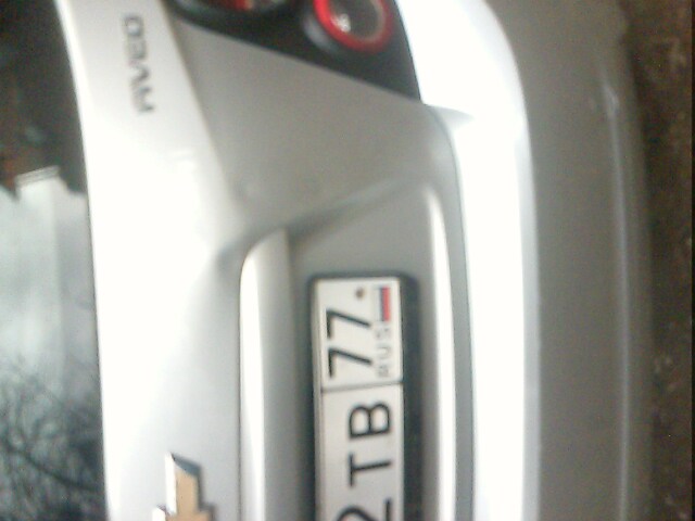

Привет всем.
Шевроле Авео 2013г. (Т300) хечбэк, Повреждения( кузов):
1.вмятины ( около 3-5см) на двери багажника
2. Поцарапан задний бампер и сколы краски по ребру бампера.
3. Поперечная трещина справа на спойлере кузова.
Денег на ремонт  - по расценкам( не ОД), оптимальному соотношению цена качество,  Можно ли спаять или склеить трещину спойлера? Новый стоит около 10тыр.
Если есть конкретные предложения по месту ремонта, "сервис" или "гаражник" стоимость? Где сделать ремонт? Машине три  с половиной  года. Москва и М.О. ВАО, Северо восток МО

На микрокалькулятор фотографировал что ли? )))) Если я правильно понял, то лопнул какой то спойлер от аратюнинга, отремонтировать его не сложно, нужно доломать до конца, а потом обе половины склеить эпоксидным клеем, зашкурить, зашпаклевать место ремонта, подготовить и покрасить. Ничего сложного если руки не из жопы

При наличии возможности я бы заклеил эпоксидным клеем, потом отшлифовал и покрыл пленкой под карбон. Это как вариант продолжения тюнинга:)
Спасибо. С этим понятно. Фото просто для демонстрации наличия дефектов. Конечно размеры вмятин не определишь по ним. Ну ,примерно....

При наличии возможности я бы заклеил эпоксидным клеем, потом отшлифовал и покрыл пленкой под карбон. Это как вариант продолжения тюнинга :)
Наличие какой возможности требуется?  Карбон я видел , как смотрится на заднем  бампере. Сомневаюсь в прочности крепления накладки. Как всЁ наклеенное , может и отклеиться, как местами так и по всей длине. Или я ошибаюсь? Клеевая сторона заводская пропитка.

Подскажите пожалуйста, как снять спойлер для ремонта и потом закрепить? Надо же отключать разъём для верхнего стоп сигнала и шланга омывайки.
 Если бы ты по человечески сфотографировал этот спойлер, тебе бы 100% подсказали, а по этим фоткам я вообще не понимаю даже где он находится

Обведено место  трещины на спойлере( над стеклом) и вмятины на двери багажника. Какие варианты ремонта?
ЧО, блин, дробью утиной по ентому Авео зарядили??? :crazy:

Да, не совсем дробью... nea  Это капли дождя, Сегодня весь день льёт

Ну, варианта два - поехать к дяде Васе и заплатить ютову хучу бабосов якобы за высокотехнологичный ремонт пластиковой детали, либо купить книжку по ремонту от Третьего Рима или ЗР оп ремонту - там будет сказано как снять. Моток сетки пластиковой и термофен. Ну а по поводу ремонта пластиковых деталей в тырнетах много чего написано, в том числе и на этом сайте. Суть - вплавить сетку в пластик бампера, затем навалить шпатклевки и покрасить. Но можно и без шпатлевки и покраски, но это тогда нужно максимально качественно ремонт произвести.
По вмятине - есть сервисы которые могут попробовать выпрямить вмятину без разбора крышки багажника - вакуумом. Поисчите - хватает таких контор. Но как по мне, то лучьше оставить и не париться - вмятина небольшая, краска не слезла а растянулась, а вот при вправлении обратно краска уже не втянеться... так что рано или поздно придетья красить всю дверь.
Царапины по ребру бампера - смотря какие, если мелкие, то можно попробовать затереть полиролью или шлифануть в профильном кузовном сервисе. Если глубокие - до грунта и глубже, то только красить, причем весь бампер.

Спасибо за подробные рекомендации. Действительно , по делу.  На двери есть точечная, примерно 4мм вмятинка, в центре которой, похоже  краска утончилась, другой цвет у неё в центе этого конуса. Можно , наверное локально кисточкой с подобранной краской, закрасить слегка?  Это если не вытягивать вмятины на двери багажника.

Так и сделать. При продаже, думаю, проще будет разговаривать с покупателем, чем выправить, покрасить, а потом доказывать про маленькую вмятину.

Спойлер вообще выбросить.

Выбросить врядли возможно на этой модели. Под ним крепится форсунка для подачи омывайки на заднее стекло двери багажника и верхний стоп сигнал. Если есть , чем, помоги конструктивно?

Тебе же объяснили, сними спойлер, доломай его до конца аккуратно , что бы было две части, потом намаж эпоксидным клеем и приклей, если аккуратно приклеешь, может вообще покраска не потребуется, будет просто трещина слегка заметная
