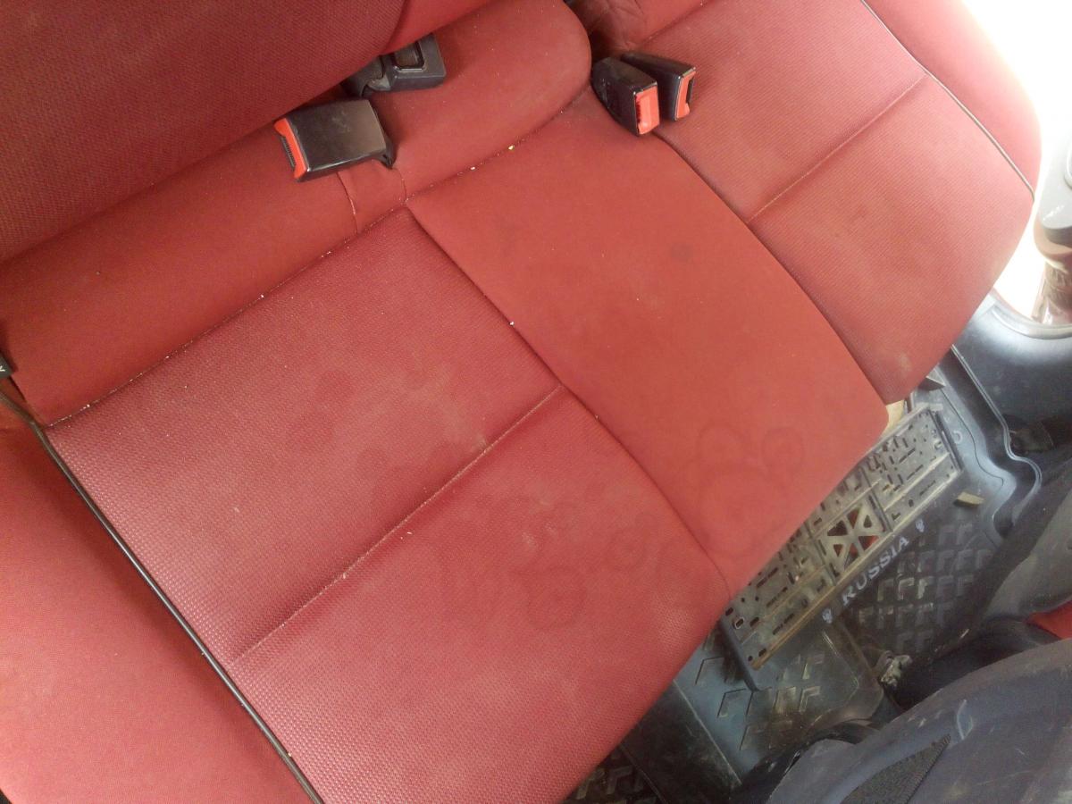

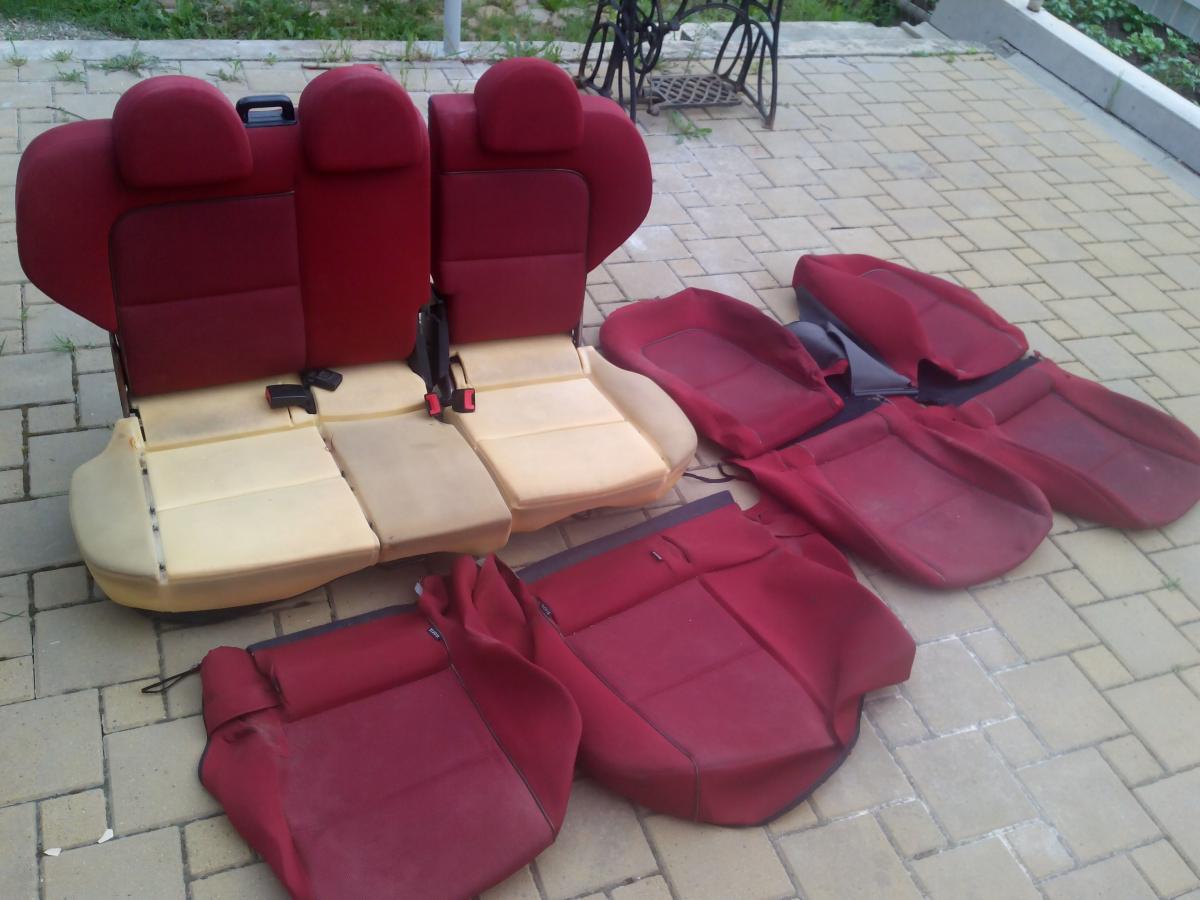

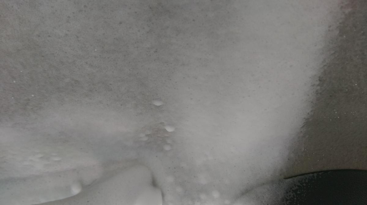

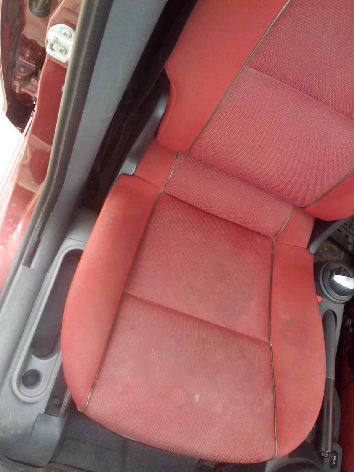

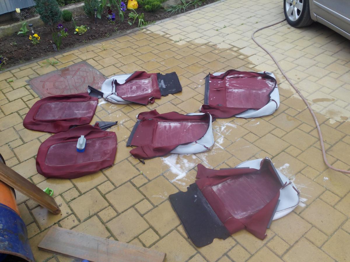

Всё очень просто , разбираешь сидения и стираешь с щёткой и стиральным порошком и большим количеством чистой проточной воды, потом сушишь и собираешь на место,  более результативного и правильного метода чем этот, не существует.
И так, 40 минут делов и обтяжка принимает ванны,не много откиснет и кёрхером буду смывать
Продолжение следует .............
Станина чугунная от "Зингера" ???
Сколько же работы в стране у психиатров....
Ага, под мангал приспособил

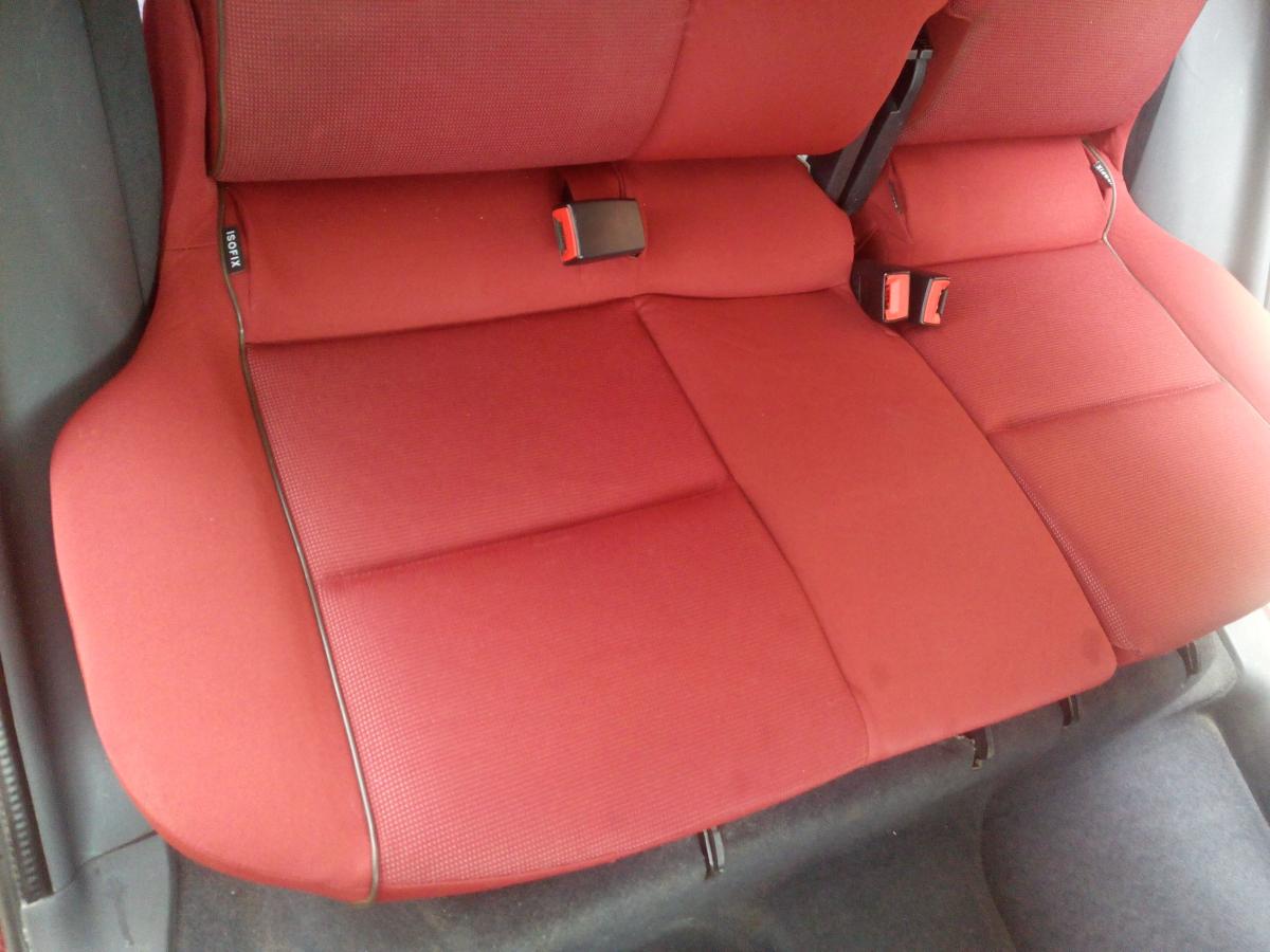

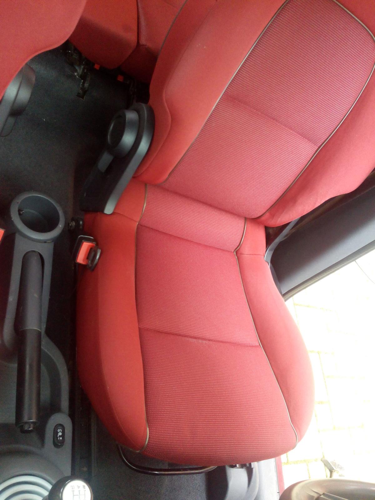

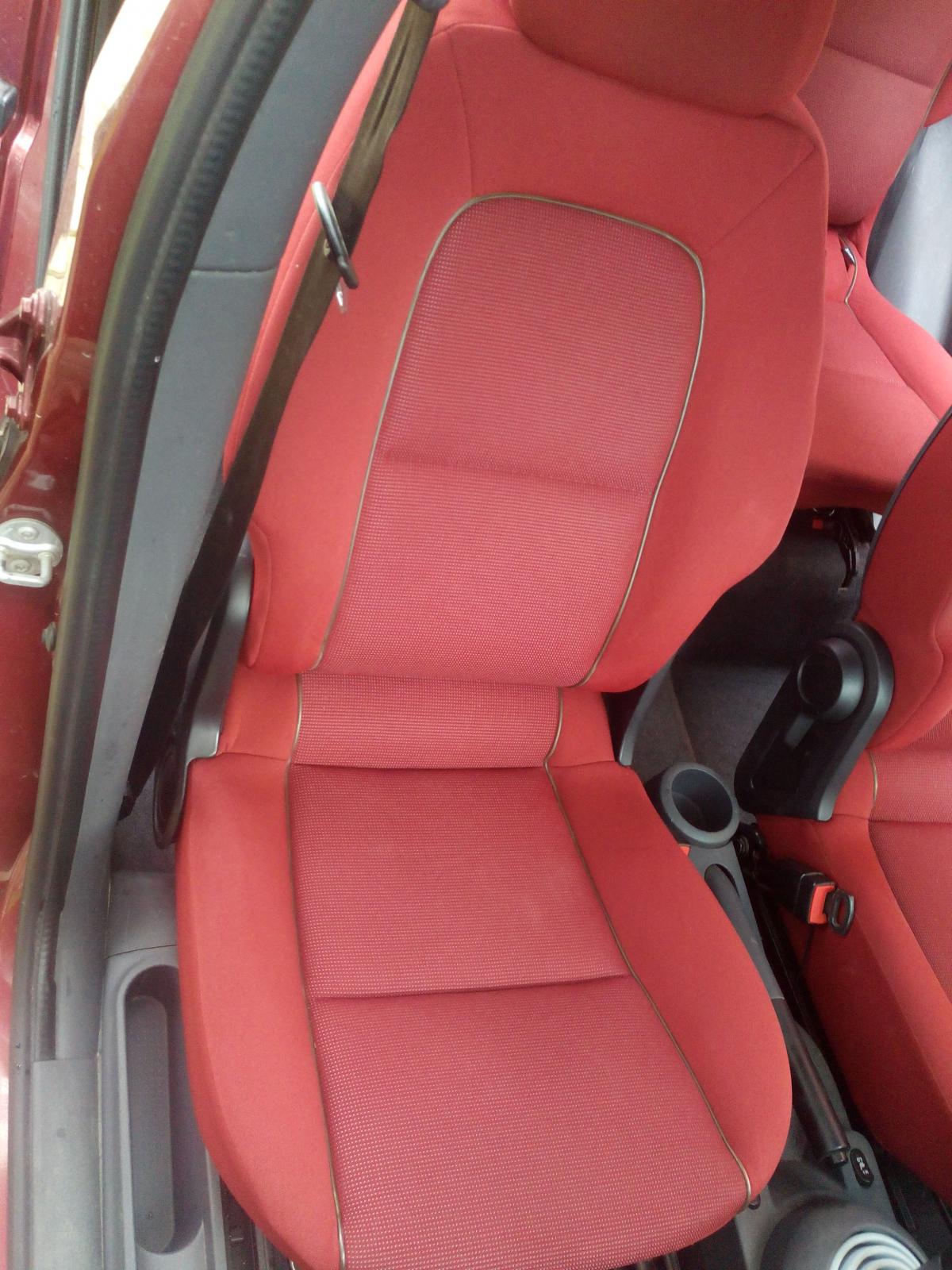

Ну всё высохло, собрал всё на место, сидения идеально чистые, в салоне пахнет свежестью и всё без всякой химии и втирания грязи в обшивку сидений.
Красиво! Подушки и шторки безопасности как заправляли?

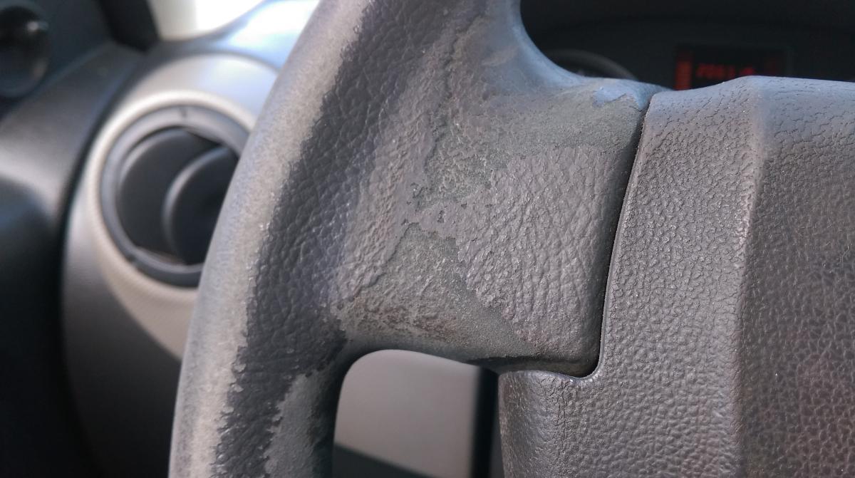

И к слову, может уже обсуждалось, как обновить пластик и руль? Воспользовался полиролькой - пластик отлично стал блестеть черным цветом, эффект очень заметен, просто класс. Но есть некоторые царапки, можно ли их как-то... подлечить?
И руль конечно облез, т.к. пробег 200 тыс. км у машины. Наверное, руль можно поменять, но в этом я точно знаю, что ни разу не срабатывала подушка безопасности и что она там есть, а если брать руль с разборки, то не факт что там будет подушка. А новый, наверное, дорого. Есть ли какая-то жидкая кожа что ли...?

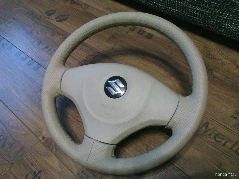

Кожей обшивается вся поверхность кроме подушки , вот я на Сузуки обшил дома руль самостоятельно, обошлось в 150 рублей

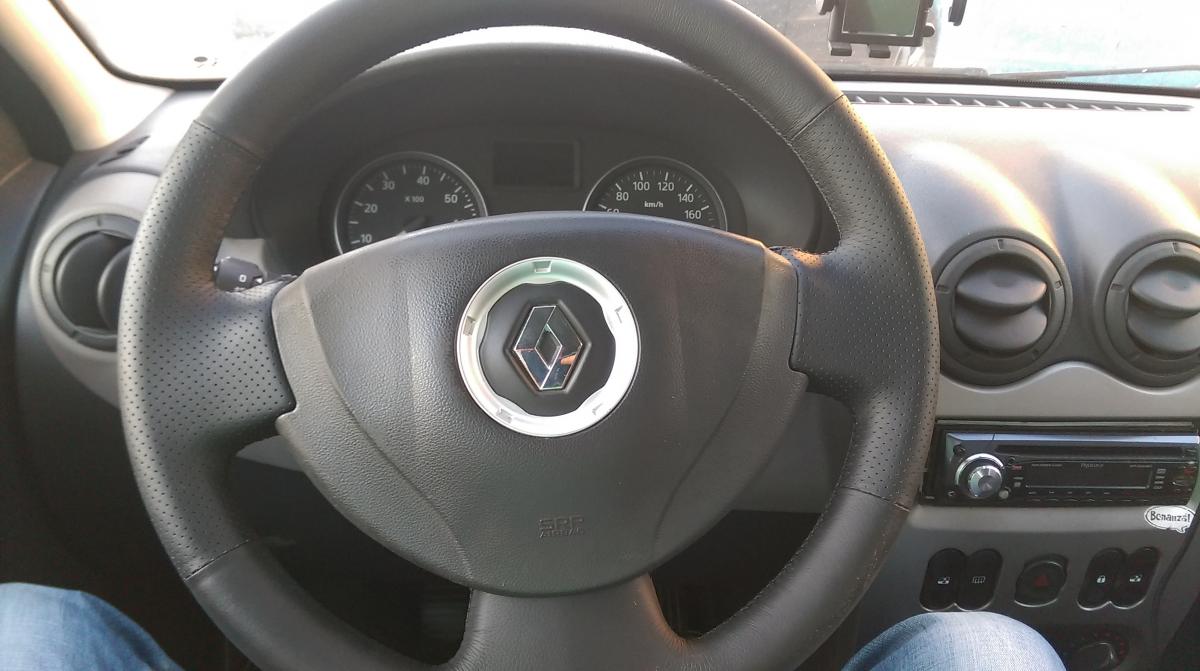

Смотрится классно, только давайте называть вещи своими именами - не кожей, а кож.замом. Изделие из натуральной кожи не может стоит 150 руб.   :)
Я хочу или просто нормальный руль(новый или БУ в норм состоянии) или оплетку(обшивку) из натуральной кожи.
Вот мой руль.
Сообщение отредактировал Prapor_Tula87: 14 May 2017 - 17:16

Вот мой руль.
Оплётку? Да ну нафиг этот трипер в машину тянуть? Только полноценная обшивка, никаких оплёток. Купи в интернет магазине, 1500 рублей стоит и руль будет как новенький https://www.drive2.ru/l/3373028/
Спасибо!!! Сделал!!!
Поначалу боялся. Но не зря говорят "Глаза боятся, а руки делают".
В общем руль откручивать не стал(точнее не смог, но это даже к лучшему, т.к. перетягивать проще, когда руль зафиксирован на рулевой колонке, а не на коленках его держать). Сначала 15-20 минут снимал подушку безопасности, пытаясь попасть по спицам внутри и отжать их.
Накладку замачивал в теплой воде примерно полтора часа. Сама перетяжка заняла примерно 3.5 часа.
Руль получился обалденный, как новый и очень приятный на ощупь. При перетяжке сначала просто продевал нитку на 10 см. шва, потом уже протягивал каждый стежок вязальным крючком.
Вот результат

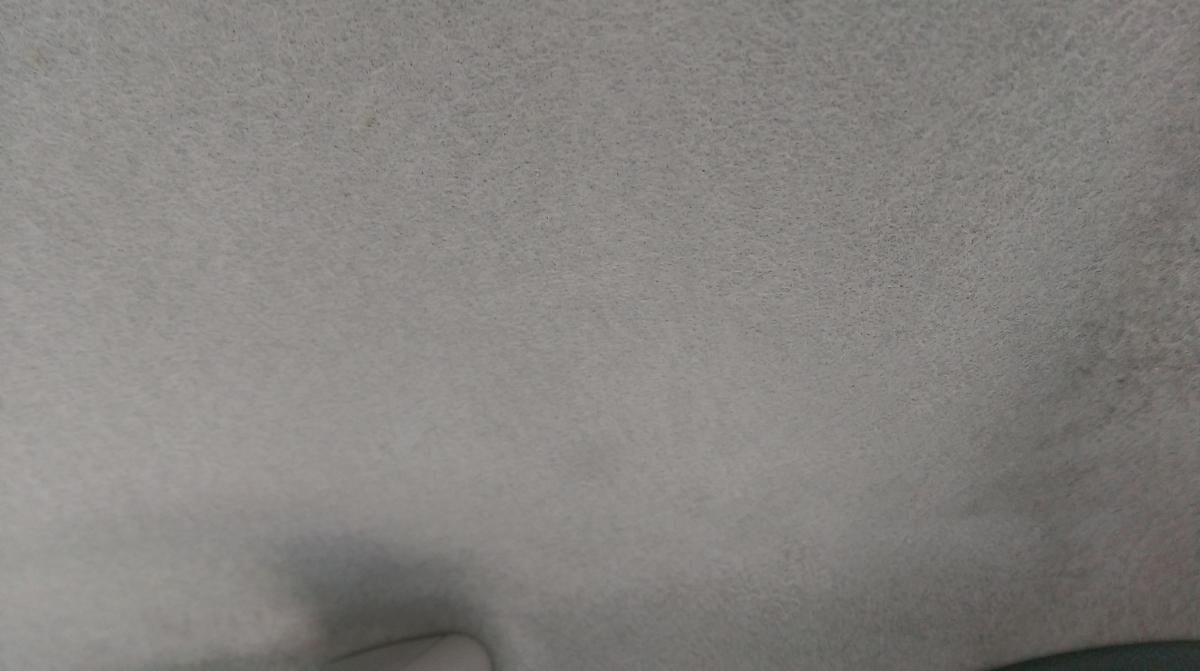

Прочитав статью, с которой началась эта тема, пересмотрев вчера множество видео по снятию обшивки потолка и шумоизоляции, задался вопросом все же почистить потолок.
Сегодня постучал по крыше - не гудит, зашумлена. Отлично, не нужно делать! В принципе снять обшивку потолка на рено логан не проблемно, как я посмотрел по видео. Но есть ли смысл? Сначала попробую почистить прямо в машине, не снимая.
Сегодня прикупил в ближайшем магазине средство, основываясь опять же на сатье ЗР "средство хорошее, отчистило даже жвачку". Что ж... Завтра испробую.

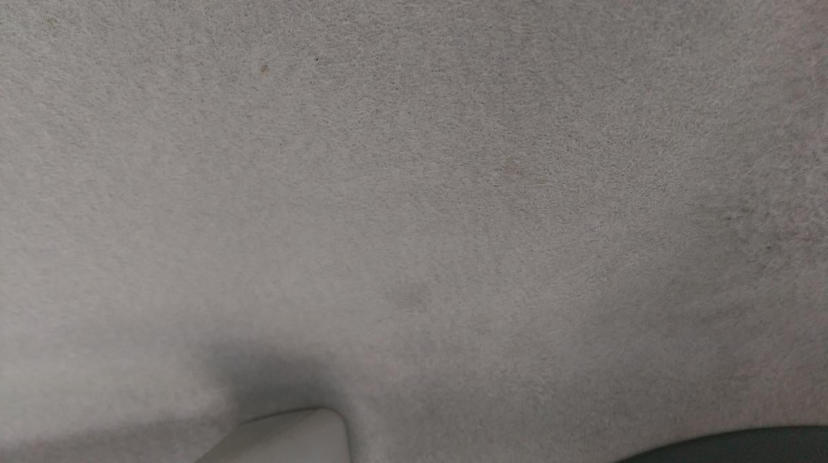

Отправлено 06 September 2017 - 19:52

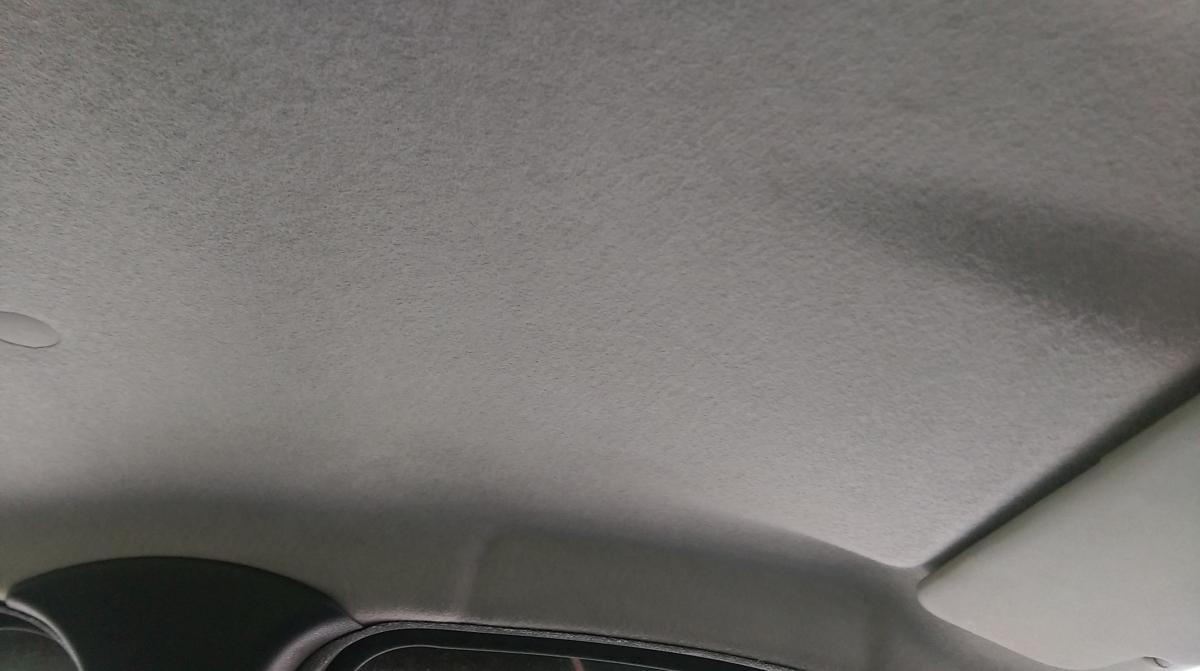

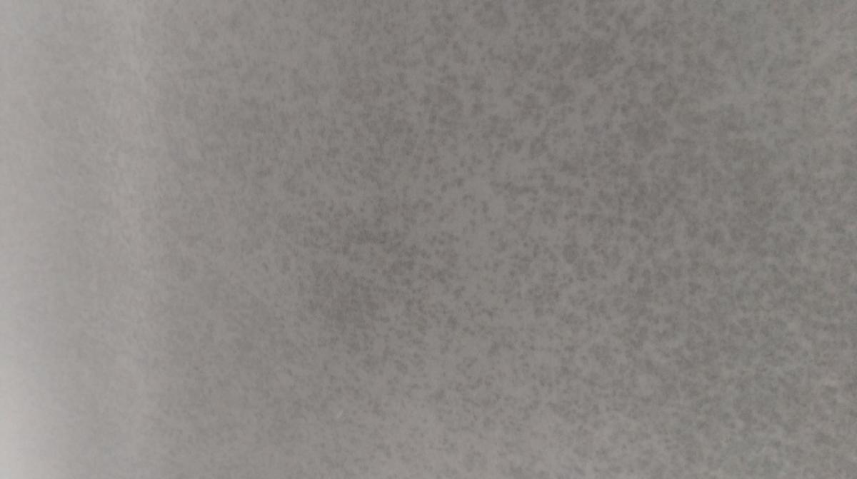

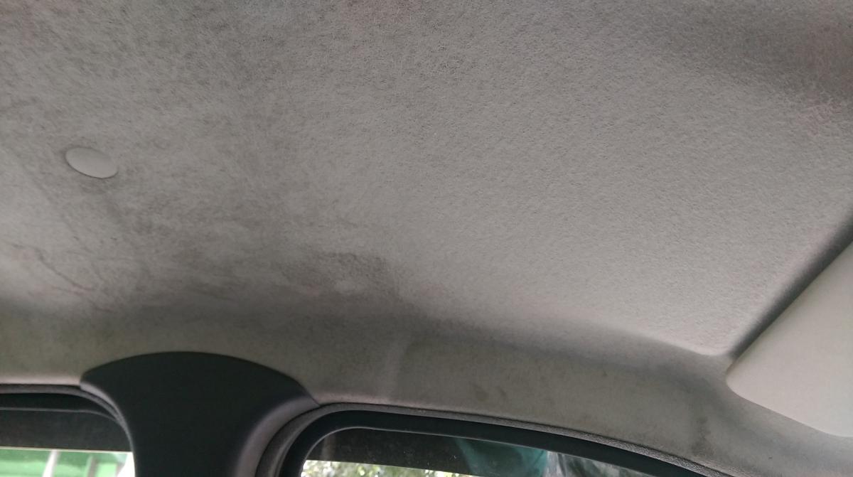

Как и обещал - провел чистку потолка этим средством. Хотелось, чтобы потолок стал как новый  biggrin  но надо было понимать, что новым он не станет никогда)
Вот такой итог:
Так выглядит пена
После 1 раза
После 2 раза еще лучше
Не отчистились полностью только вот такие точки. Они были почти по всему потолку. они остались только в центре и то их практически не видно(фото ДО чистки).
Тут самое грязное место и итоговый вид обивки потолка ДО и ПОСЛЕ
Я в инстаграме vadim_traveler

Мыть не снимая можно только пластик, а всё что впитывает влагу нужно снимать и мыть кёрхером или хотябы под струёй воды, т.к. все эти очистители впитываются в обшивку и малейшая капля воды и на "чистом" потолке появляются грязные разводы
