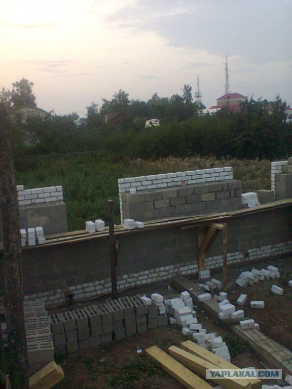

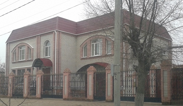

#34 А6422
А6422
    оптимист
  • Гаражники
  • PipPipPipPipPipPip
  • 10678 сообщений
Отправлено 29 March 2016 - 08:37
Вот я построил себе в начале 2000х, продал за ненужностью, а поменьше который, Отец себе строил года на два раньше, когда Папа умер , я в него переехал. Оба из силикатного.
Прикрепленные изображения
Сообщение отредактировал А6422: 29 March 2016 - 08:38
