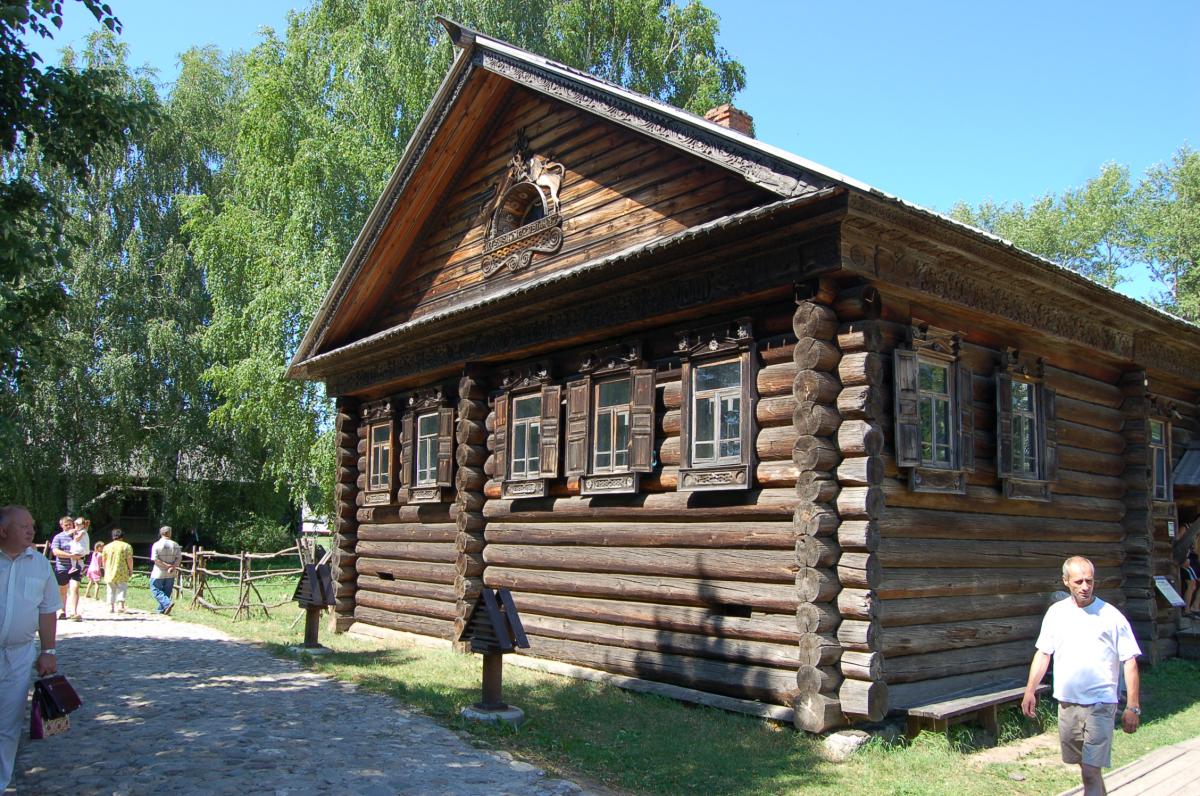

В глубинке можно найти дом на любой вкус!
Ничего подобного, всё стандарто: бревенчатая 80% - трёхоконка, 20% - четырёхоконка. Из поновее - пеноблочные 200-300-метровые двухэтажки.

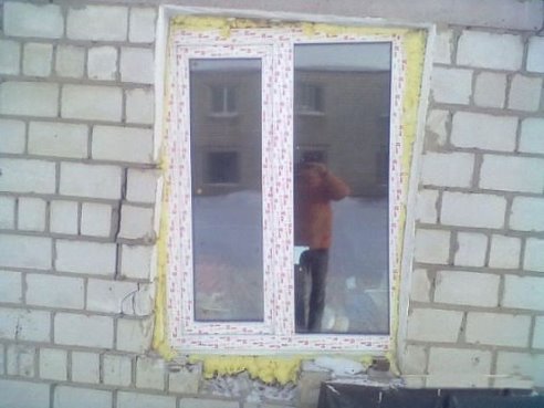

Отправлено 17 January 2014 - 21:27
Еще пишут: вид из окна в подарок! :rofl:
Лишь бы не из такого ....

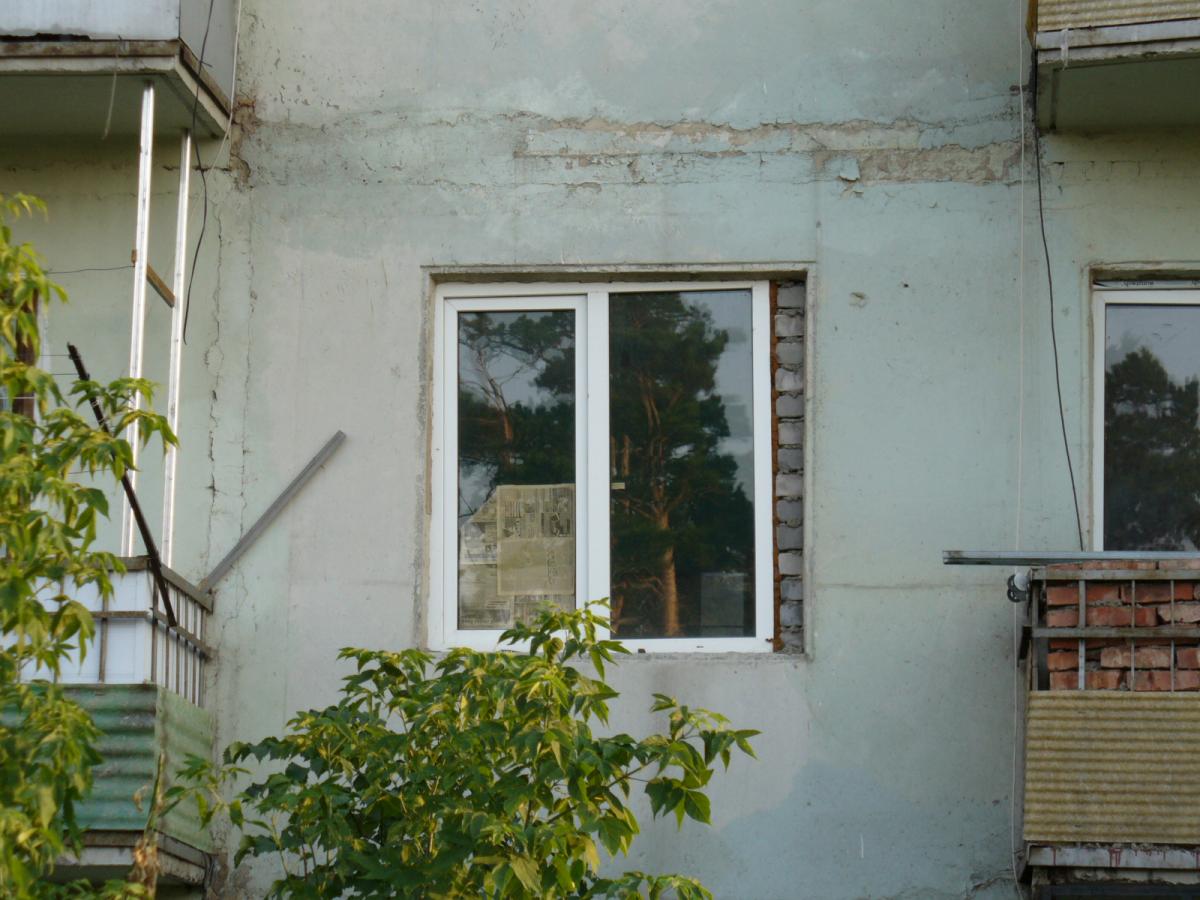

Отправлено 17 January 2014 - 21:49
и упаси бог от таких установщиков.
