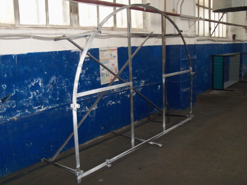

делаем сами из профильной г/к трубы 40х20х1,5, арку гнем по длинному ребру(прочнее выходит - снега порой бывает много). На Ваш век, надеюсь не короткий, хватит даже без покраски.

шаблон для "торцевых", собрать один и лепить желающим)))) а потом и сам шаблон в дело
большая часть стоимости теплицы это сотовый поликорбонат. качество сильно разнится от производителя, лучшие были Израильские, но сейчас не возят. Под видом 4-ки могут продавать 3,8мм и даже 3,2мм. При стягивании может пойти "розочка" из трещин - это совсем плохо - долго не проживет. Крепить заклепками такой С/П вообще не стоит - при первой возможности вырвет. Некачественный С/П, раз уж купили, крепить кровельными саморезами с резиновой шайбой.
Собирать (сваривать или на резбовых соединениях) обязательно выровнив "тоцевые" и "арки" по нитке. Иначе листы С/П не "лягут". Крепить С/П достаточно в зоне 1/3 по концам, ближе к коньку можно не крепить. Ну и нахлест листов с учетом преобладающих ветров на участке.

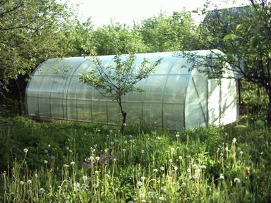

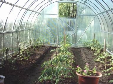

речь идет не только об одной теплице, за прошлый сезон собрали и установили 17 теплиц. спк российский, произведен под Казанью. указанные вами проблеммы не наблюдаются и на ранее изготовленных теплицах.
 Так складываются не только теплицы..Когда конструкция жидковата.
именно! поэтому и использовали такой "мощный" профиль 40х20х1,5

Отправлено 16 January 2014 - 16:23
вот это я понимаю теплица)) почти вечная))
интересно, крыша то наверное отсутствует. там пленка или стекло?
