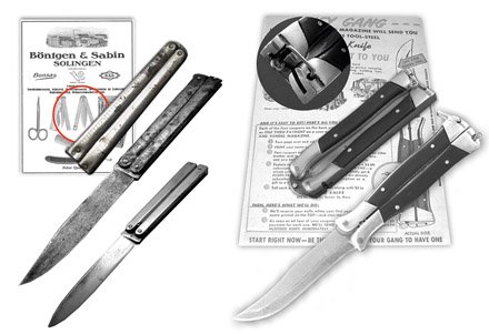

В Средние века французские корабельные мастера при строительстве и ремонте кораблей использовали специальный измерительный инструмент — «пье-де-ру», получивший свое название от старинной французской меры длины — «королевский фут» (pied-du-rou). В целях компактности его часто изготавливали в виде складной линейки из двух половинок.
В музее города Тьер (один из основных центров ножевого производства во Франции) хранится старинная книга «Le Perret», изданная в 1710 году. Согласно этой книге, в конце XVII — начале XVIII века существовали комбинированные измерительные инструменты пье-де-ру, совмещенные с ножом. В книге приведен и соответствующий рисунок. До нашего времени сохранились и образцы этих инструментов, самый старый из которых был изготовлен в 1791 году. Многие специалисты считают, что это и есть самый старый из сохранившихся ножей «бабочка».
Первые европейские и американские патенты на ножи типа «бабочка» зарегистрированы в конце XIX – начале XX века. Поскольку в этих ножах отсутствовали пружинные элементы, их часто называли «беспружинными» (springless knives).
Одной из самых известных европейских компаний того времени, выпускавшей беспружинные ножи, была англо-германская компания «Bontgen and Sabin’s», запатентовавшая свой вариант ножа в 1880 г. Некоторые модели ножей этой фирмы имели метрическую разметку на рукоятках, что роднит их с французской конструкцией пье-де-ру.
В Новом Свете такие ножи были известны с начала XX века. В 1910 г. компания «Hemming Brothers Cutlery» начала выпускать модель «Woodsmen» («лесник»), которая позиционировалась как удобный нож для туризма или рыбной ловли.
Однако в то время эти ножи широкого распространения не получили, что скорее всего было связано с особенностями конструкции — стальная проволочная защелка и система ее фиксации не позволяли открыть нож одной рукой.

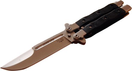

В классическом варианте балисонг состоит всего из восьми частей: лезвия, двух рукояток, защелки, штифта хвостовика, трех заклепок — осей рукояток и защелки.
В сложенном состоянии клинок убирается в паз рукояток и фиксируется защелкой. При открывании ножа рукоятки поворачиваются на 180 градусов и зажимают между собой поперечный штифт хвостовика. Фиксация ножа защелкой осуществляется за счет упругости материала рукояток.

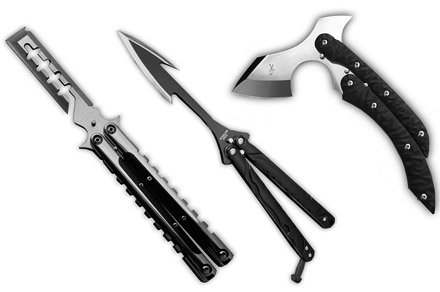

Нетрадиционные конструкции

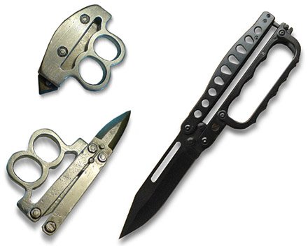

В классическом варианте балисонга в закрытом состоянии клинок полностью скрыт в пазах рукоятки. Известным ножевым мастером Крисом
Олофсоном (Chris Olofson) был разработан необычный нож «G1», в котором лезвие не полностью скрыто в пазах рукоятки. Нож был создан по мотивам знаменитого китайского оружия — «меча девяти колец» гуан дао.
Особенностью этого ножа является то, что длина лезвия почти в два раза больше длины рукояток. В сложенном состоянии нож выглядит как обычный нож-балисонг с лезвием длиной 10 см. В раскрытом положении длина лезвия увеличивается до 23 см. Таким образом, эта модель объединяет в себе два ножа с коротким и длинным клинком. Какой из них использовать, выбирает сам владелец исходя из характера выполняемых ножом работ.
В 2002 году известным конструктором ножей Терри Гуинном был разработан прототип необычного ножа балисонг — в нем вообще отсутствовала привычная защелка. Фиксация ножа осуществлялась так называемой «магнитной защелкой», состоящей из магнитов, встроенных в рукоятки ножа. В дальнейшем Гуинном были разработана целая серия таких ножей.
В начале этого века на ножевом рынке стали популярными малайские ножи «керамбит» (или карамбит) с серповидным лезвием и кольцом на конце рукоятки. Серповидное лезвие обеспечивает вспарывающий эффект, а кольцо на рукоятке — надежное удержание ножа в руке. В результате симбиоза керамбита и балисонга появился новый тип ножей, который получил название «керамбитсонг».
В настоящее время разработаны также балисонги, сочетающие в себе помимо ножа целый набор инструментов для решения самых разнообразных повседневных задач. В этих ножах клинок выполнен в виде единого целого со стальной инструментальной пластиной, позволяющей использовать его в качестве многофункционального инструмента. Впервые такой балисонг — мультитул был разработан известным российским конструктором ножей И. Скрылевым.
Изначально этот нож разрабатывался как многофункциональный инструмент выживания для российских космонавтов. Он должен был заменить устаревший аварийный комплект «Гранат», состоящий из складного авиационного ножа, мачете-приклада и пистолета для выживания ТП-82. В новый комплект помимо ножа «Оборотень» должны были войти пистолет для выживания «Вепрь-1» и мачете «Тайга-2».
Нож «Оборотень» впервые был продемонстрирован на выставке «Средства спасения 1994», где сразу же привлек внимание представителей армии, МВД и специальных служб.
Первые пять ножей «Оборотень» были изготовлены компанией «Галерея авторского оружия». Нож отличался высоким качеством изготовления, но был сложен в производстве. Скрылев доработал конструкцию ножа, и под наименованием «Оборотень-2» он выпускался Тульским оружейным заводом. Нож был принят на вооружение спецназа МВД, а также использовался в качестве армейского ножа выживания в некоторых подразделениях армии и спецслужб.
«Оборотень» не имеет зарубежных аналогов и по своим функциональным возможностям превосходит большинство существующих зарубежных и российских ножей выживания.
Основной ятаганный клинок ножа имел полуторную заточку, шоковые зубья на верхней части клинка и долы на боковых поверхностях и обеспечивал возможность нанесения эффективных колющих и секущих ударов любой стороной клинка. Клинок длиной 11 см изготавливался из нержавеющей стали 65 х13 (твердость 55–57 единиц по шкале Роквелла) и имел толщину обуха 4 мм. Конструкция клинка позволяла выдерживать нагрузку на излом не менее 150 кГ. Это давало возможность использовать нож в качестве точки опоры при подъеме на вертикальной поверхности. Для этого в обухе клинка были предусмотрены отверстия для крепления альпинистского карабина или страховочной веревки. Инструментальный клинок ножа имеет пилы по дереву (до 12 см) и металлу (до 20 см), приспособление для сгибания и переламывания проволоки, отвертку с плоским концом, небольшой напильник, нож для открывания консервов и измерительную линейку. Кроме этого боковая поверхность рукояток ножа могла использоваться в качестве кусачек, плоскогубцев, гаечного ключа, а также для обжимки детонаторов.
На основе конструкции армейского ножа компанией «Саро» (г. Ворсма) был налажен выпуск целого семейства ножей «Оборотень» (гражданский вариант «Оборотень-2», «Офицерский», «Оборотень-НД», «Скиф»), которые отличаются формой клинка, набором инструментов, а также материалом, используемым для изготовления клинка и инструментальной пластины.
Не обойдена конструкторами балисонгов и тема ножей, замаскированных под безобидные бытовые предметы, как правило, авторучки. В 1980-х гг. американцем Терри Гуинном был разработан нож, в котором рукоятки были разной длины, при этом на более длинной из них был установлен зажим, аналогичный обычному зажиму авторучек. В эти же годы французский мастер Жан Перре Бариллетт конструирует балисонг, рукоятки которого выполнены в виде колпачков авторучек. Впоследствии были созданы и более сложные конструкции ножей, скрытых в корпусе авторучки.
