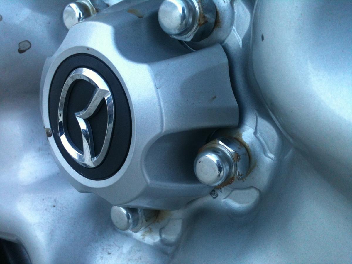

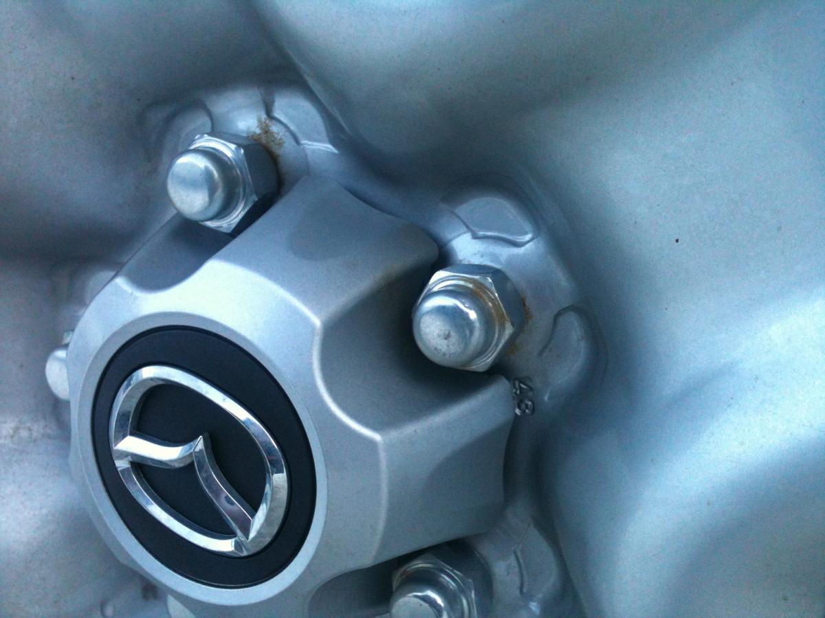

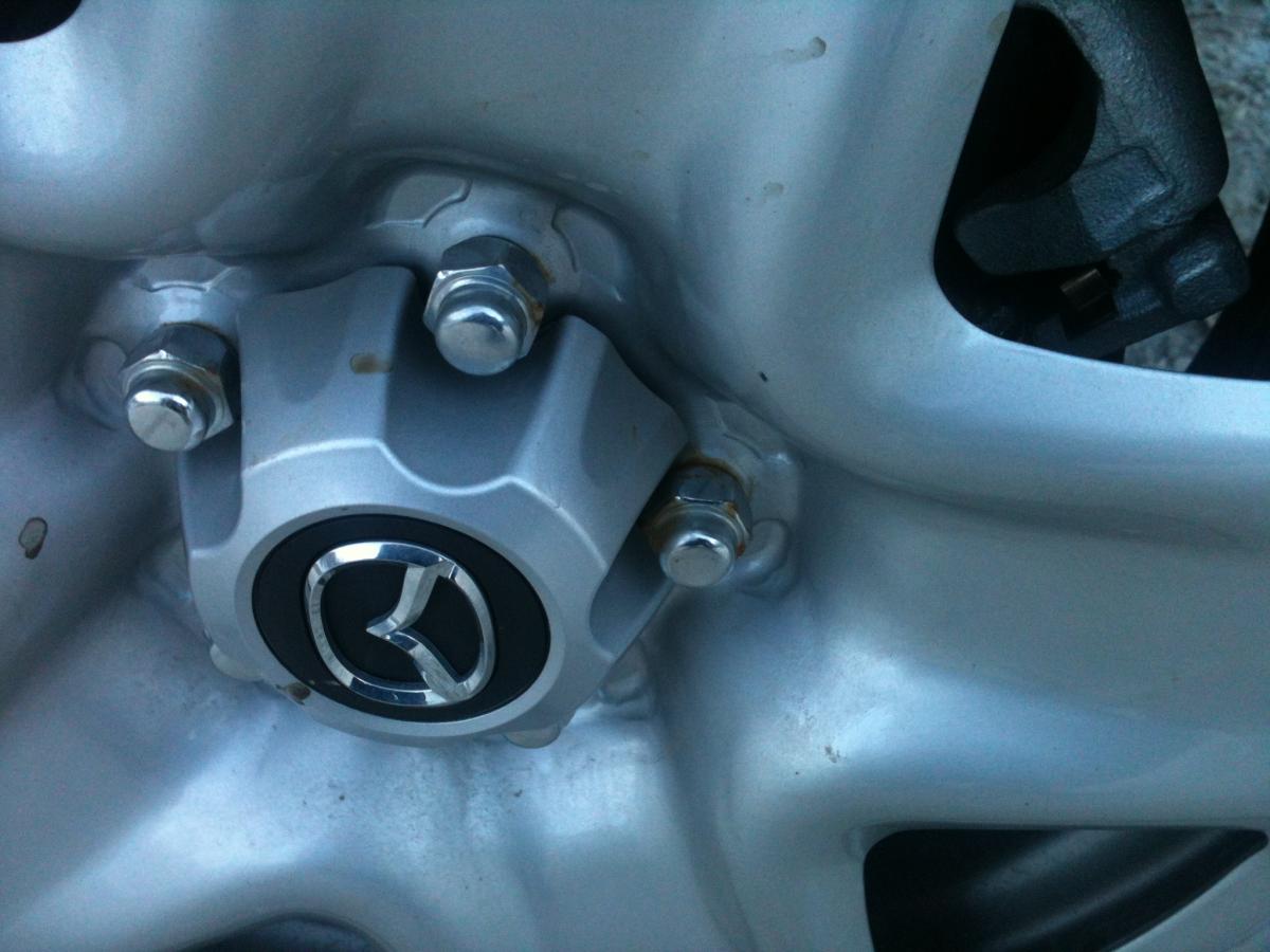

Добрый день.
Помогите пожалуйста с возникшей ситуацией: 27 декабря 2012г.,мной был куплен новый автомобиль Мазда СХ5, но через 3 недели эксплуатации автомобиля и пробеге 1200 км покрылись ржавчиной ВСЕ!!! ГАЙКИ крепления колес и колесные диски. Обратился к официальному дилеру в г.Н.Новгороде "j-car", где получил отказ от замены бракованных деталей.Также обращался к оф.представительству ООО «Мазда Мотор Рус», где также получил отказ. Как быть дальше в такой ситуации, поскольку с такой проблемой сталкиваюсь впервые и никогда не думал, что в автомобиле за 1 миллион руб. так быстро портятся детали. Может это и есть философия "Кодо" и преславутый "Скайактив" когда так быстро ржавеют детали...
Прикрепленные изображения

Здесь вроде нет ничего такого страшного. Сейчас зима....реагенты на дороге...гайки сами по себе из "черного" металла с хромовым покрытием, для красоты так сказать. Гайки крутили мастера (наверняка резину ставили зимнюю) или на заводе, неважно вобщем, хром слегка стронули, металл окислился начал кородировать. В принципе так у всех машин, думаю, не только у Вас. Под машину загляните, там все гайки и болты уже в коррозии)))) После первой зимы защиту, например, как правило не снять, без приложения усилий.
Ничего страшного на скорость не влияет, сгнить не сгниют. ОД не имеет оснований для замены, так как доказать, что гайки не подверглись действию агрессивной среды Вы реально не сможете, тем более, что гайки - относятся к расходникам.
А тормозные диски после длительной стоянки в сырую погоду.... не видели pardon
Предлагаю потерпеть до лета, а там будет чисто и гайки и диски (если купите литье, допустим) цвести не будут.
Чтобы не цвело, гайки покрывают герметиками или пластилином, но для колес думаю не вариант. Так что не волнуйтесь за зря!
Главное чтобы кузов не цвел! yes

  Zoool, конечно, перегнул... но по сути прав. Поверьте, много лет верчу эти гайки, и ржавеют они от нашей химии за считанные недели. Причём зависит это, скорее, не от марки и цены машины, а от года выпуска, причём чем моложе - тем... хуже pardon ! Ей-богу, гайки на Пассате 98-го - как новые, на годовалом Туареге - в крапинку. Маркетинг, понимаешь biggrin , технолог теперь - девка подневольная. Так что не расстраивайтесь, тем более скоро привыкнет глаз - переболит душа. А претензию отклонят - даже не надейтесь. На будущее - если так жалко гайки - следите, чтобы у мастера головка гайковёрта была не затёртая напрочь, разбитые обычно и заминают грани, или попросите, чтоб по старинушке - ключиком biggrin .

Так не должно быть однозначно! На моих машинах и за пять лет, гайки как новые (если помыть)))

По Вашему новая машина должна сразу начинать гнить и уже за несколько  лет от неё ничего не должно остается?! У меня даже кузовные повреждения и те за 5 лет не зацвели.

Так  здесь не про гниение кузова вопрос pardon .....а про ржавые гайки и диски yes . Написали же, что гайки и диски цветут, так как изготавливаются в 90% случаев из "черного" металла, сталей без добавления легирующих и пр.добавок  улучшающих св-ва, в том числе и стойкость  коррозии. На фото диски обычные "штампованные", не "литые", поэтому появление коррозии в местах, где слезло покрытие, причины бывают разные (неаккуратно запарковался/ притерся или песок/камешки на дороге, а также обслуживание в сервисе/заезженные головки гайковерта) ВПОЛНЕ ЗАКОНОМЕРНО!
Кузов, как правило, на большинстве современных авто защищен: оцинкован, отгрунтован, покрашен и залакирован :good: , так как является ОСНОВНЫМ УЗЛОМ АВТОМОБИЛЯ, ДЛИТЕЛЬНОГО ПОЛЬЗОВАНИЯ, ЗАМЕНА ИЛИ РЕМОНТ КОТОРОГО СОСТАВИТ по стоимости более 50% стоимости автомобиля :mr47_05: . ДИСКИ и ГАЙКИ относятся к расходникам и поэтому технологии при их изготовлении несколько проще и дешевле, исключая кованные и литые изделия, и изделия для авто премиум класса.
Ну вот как-то так!
Машина гнить не должна, например, КИА дает 5 лет гарантии от сквозной коррозии, НО диски и крепеж могут цвести.
Вам, Ева, возможно повезло, судя по анкете, машины у Вас исключительно японские....хотя тут МАЗДА unknown могу допустить , что там родные гайки из "нержавейки", почему бы и нет, или сервис в котором Вы обслуживаетесь работает исключительно качественным инструментом, но в основном сейчас все производители удешевляют стоимость авто, в основном за счет всяких мелочей типа гаек и дисков.

Гарантия - это очень....как бы сформулировать....растяжимое понятие. Существует масса всяких - НО! Вот если бы удалось доказать, что, в данном случае диски использовались "правильно" и на них не было воздействия агрессивной среды, ЧТО ДОКАЗАТЬ НЕРЕАЛЬНО, ТАК КАК ЗИМОЙ НА РОССИЙСКИХ ДОРОГАХ, мягко скажем - чего только не налито и насыпано, лето не исключение кстати..... то можно конечно поиметь новые дисочки от ОД. А так.... Я просто сам работаю в торговле много лет и сталкивался с разными ситуациями, причем ЗДЕСЬ ВСЕ В РАМКАХ ЗАКОНА))))))
Где-то в США, можно еще было бы как-то доказать, что ржавчина на гайках и дисках нанесла клиенту непоправимый МОРАЛЬНЫЙ вред, но опять же не во всех штатах)))
НУ ОЧЕНЬ МНОГО У НАС В РОССИИ ЮРИДИЧЕСКИХ ТОНКОСТЕЙ - Это раз.
НИКТО НЕ БУДЕТ ТЕРЯТЬ СВОИ ДЕНЬГИ - Это два.
ПРОБЛЕМА (повторюсь) НЕ СУЩЕСТВЕННА - Это три.
Тут нужно экономить свои (со стороны клиента) - время, нервы и деньги.

  А по сабжу - стальные диски идут на начальные комплектации, их удешевляют, как можно. Диски и гайки для них, особенно после цунами, делают в основном на заводах в Тайване или Индонезии. Пока доплывём до Хиросимы, потом до Хельсинки, потом до наших осин.... А тут явно коррозия пошла от граней на гайках и от "контактного" пояска на диске (на фото видно хорошо), то-есть неаккуратно работали, переобувая машину по сезону. Если это у ОД делалось - он себе руки откусит, но не признает "косяк":-)))  Так что реально - плюнуть и жить себе. Коррозия дальше вряд-ли пойдёт, обдувается деталь хорошо, промывается тоже biggrin , если не царапать - проживёт долго и счастливо.

"Неаккуратно работали" тут не катит. Это как же аккуратно нужно работать чтобы конус гайки не повредил покрытие диска в контакте с гайкой или ключ не оцарапал грани гаек.
Автомобильные стали явно предохранены от коррозии не только покрытиями. Сталь для автомобильных деталей должна быть легированной (не нержавейка конечно, но и не "чермет"))).

  А неаккуратно - это легко! Грязь или песчинки попали на конус гайки - пошла стружечка, тот-же песок на гранях гайки и головки - точки(очаги коррозии), момент гайковёрта "уплыл" кило на 50 или зазор в головке велик - пошла деформация граней... А сталь - ну да, должна, только встречал я гайки "Made in PRC" (причём с клеймом РСТ на упаковке), - совсем без резьбы! Чем больше живёшь - тем меньше удивляешься:)))
