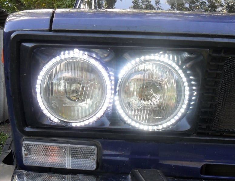

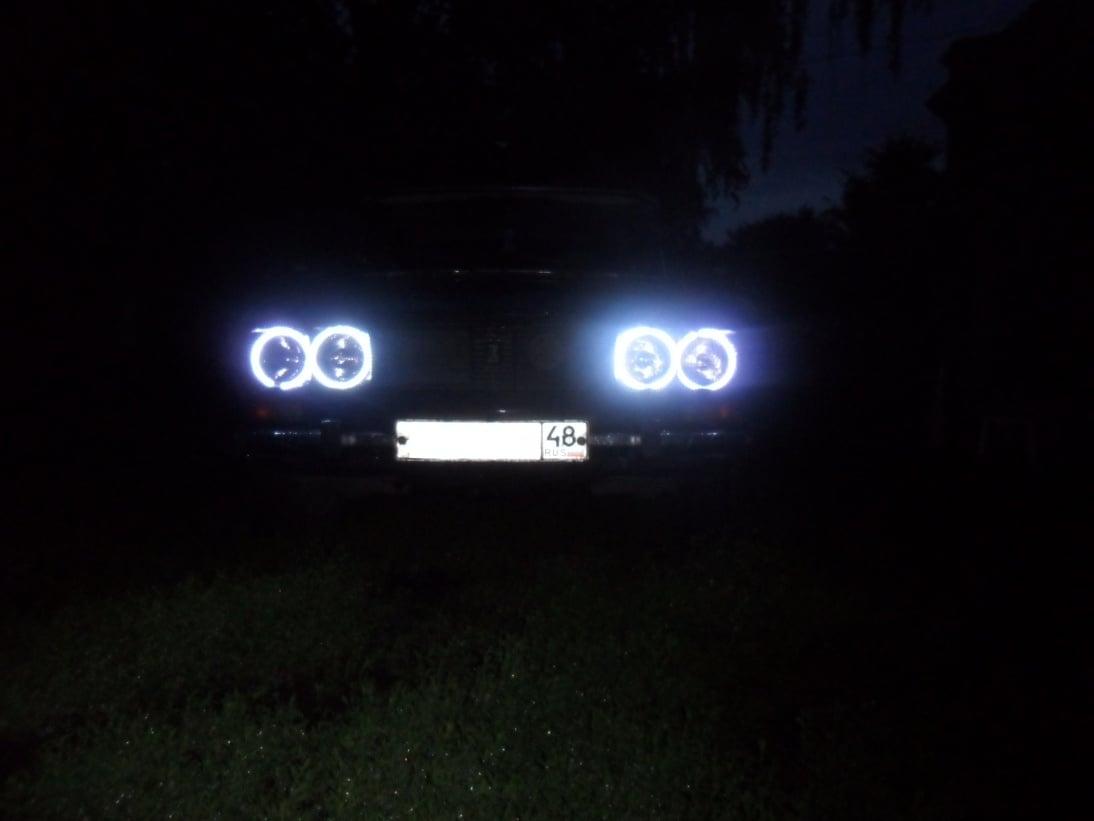

Здравствуйте! Хочу поделиться рецептом как сделать ангельские глазки для ваз 2106 своими руками.Сначало я думал купить специальные фары в которых по кругу вставлены маленькие лампочки,но цена в 2 000р за штуку перебила всю охоту.После увидел в автомагазине специальные трубочки в которые втавлены 2 лампочки за 600р.Они вставляются под стекло фары.Я решил сделать свои:во 1-х в самодельных не две лампочки, а несколько десятков,а во вторых не нужно снимать стекло.В автомагазине купил специальную гнущуюся светодиодную ленту (плата с лампочками залита в силикон) за 150р(точно не помню ,но на упаковке написано 48 см),двустороний скотч тонкий за 80р и для надежности прозрачный герметик.На ваз 2106 потребуется всего 4 ленты (600р) моток скотча (80р) и 1 тюбик герметика (50р).Приступим к установке: на ленту лепим скотч , после ленту прилепляем на железную хрень ,которая держит фару и подсоединяем провода.Для надежности можно закрепить все герметиком -аккуратно смазав ленту (надо мазать так ,чтобы герметик опутывал ленту-и для прочности и от влаги,чтобы не попадала на скотч).Цена вопроса 730р немногим больше чем покупные трубочки и намного меньше чем специальная оптика.Можно сделать только на крайние фары-тогда дешевле вдвое.Еще нужно очки ,которые вставляются в решетку ,немного обточить -у меня плохо получилось,потому что просто надломил их.Правда есть один минус-если потребуется заменить лампочку в фаре придется сначало снять светодиодную ленту.Удачи!
Прикрепленные изображения
