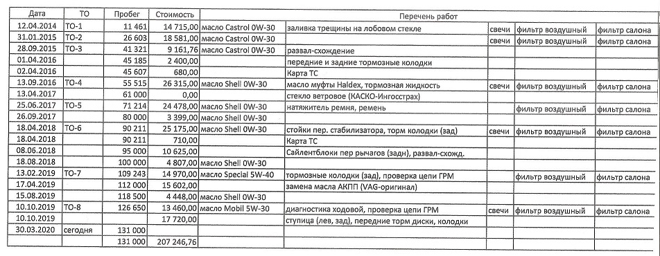

Не помню публиковал или нет....
Чтобы не мутить новую тему. Вдруг кому интересно... Затраты без учета бензина. Бензин АИ-95, расход совсем средний 10-11 л/100 км... можно посчитать (где-то 500-550 тыр).
Это по Тигуану моему. Куплен новым в апреле 2013 г. 2,0, 170 лошадей с турбиной, АКПП, 4 колеса....

86 600 км
15.09.2017 — Сход-развал
85 500 км
Новый АКБ
77 900 км
Замена лобового стекла (FYG) трещина, словил камень
9 150 ₽
72 500 км
Проточка пер тормозных дисков
4 500 ₽
72 400 км
Декабрь 2015 — Ремонт — ступ. подшипники, втулки стаба
14 000 ₽
64 000 км
Покупка Декабрь 2012
