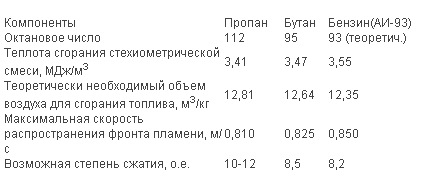

Владимир. Все в курсе что вы специалист авторитетный во всём.  Поясните свою мысль. о скорости горения бенза и газа.  Я конечно могу заблуждаться, но мне всегда казалось что скорость горения газа медленнее нежели бенза. И если исходить из этого то и нарастание давления в цилиндре будет медленнее, то и нагрузка на WGU будет более нежное.... И соответственно Узо должно быть "ранним" ,что б смесь успела сгореть.... А у вас все наоборот.... Я в растерянности.
p/s/ Кстати прокомментируйте цифры

 Вы табличку смотрели?
Я смотрел в такбличку и скажу Вам, что по массе (а в химии именно масса применяеться при рассчетах) 1 куб газа и 1 куб бензина далеко не одно и то же. При одинаковом обьеме камеры сгорания и одинаковом давлении куб бензина при сгорании выделит куда больше теплоты. Так что эта табличка так себе.
