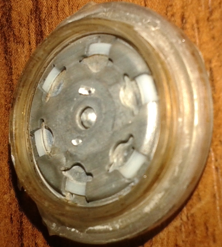

Вот такая вот защита стоит в моих банках неисправных. Саму банку сейчас пробую заряжать, посмотрю что получится...
  • 0

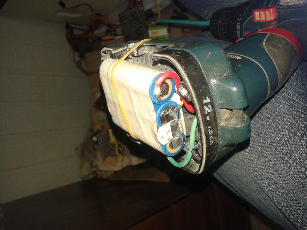

Отправлено 04 December 2017 - 09:45
4 листа гипсокартона пришили им, недокручивает ссуко, но так то нормально, банки в параллель добавлять однозначно
  • 0

Отправлено 04 December 2017 - 13:49
У меня как раз три по два, но эксперимент не сильно вдохновил. И да, у Вашего, я так посмотрю, напрямую, без заморочек?

Отправлено 18 December 2017 - 11:28
Сегодня видел еще один вариант 12V акк на 18650 самопал. Внутри, вместе с 6 банками, юноша всоорудил три платы от "лягушек" для зарядки сотиковых акк, и сетевой разъем от принтера, Ггы. Пользуется гражданин им пару лет уже, в основном для мелких винтов, говорит очень удобно biggrin  :good:  :drinks:  светодиоды окончания зарядки от каждой лягушки вывел наружу.
Сообщение отредактировал А6422: 18 December 2017 - 11:31
