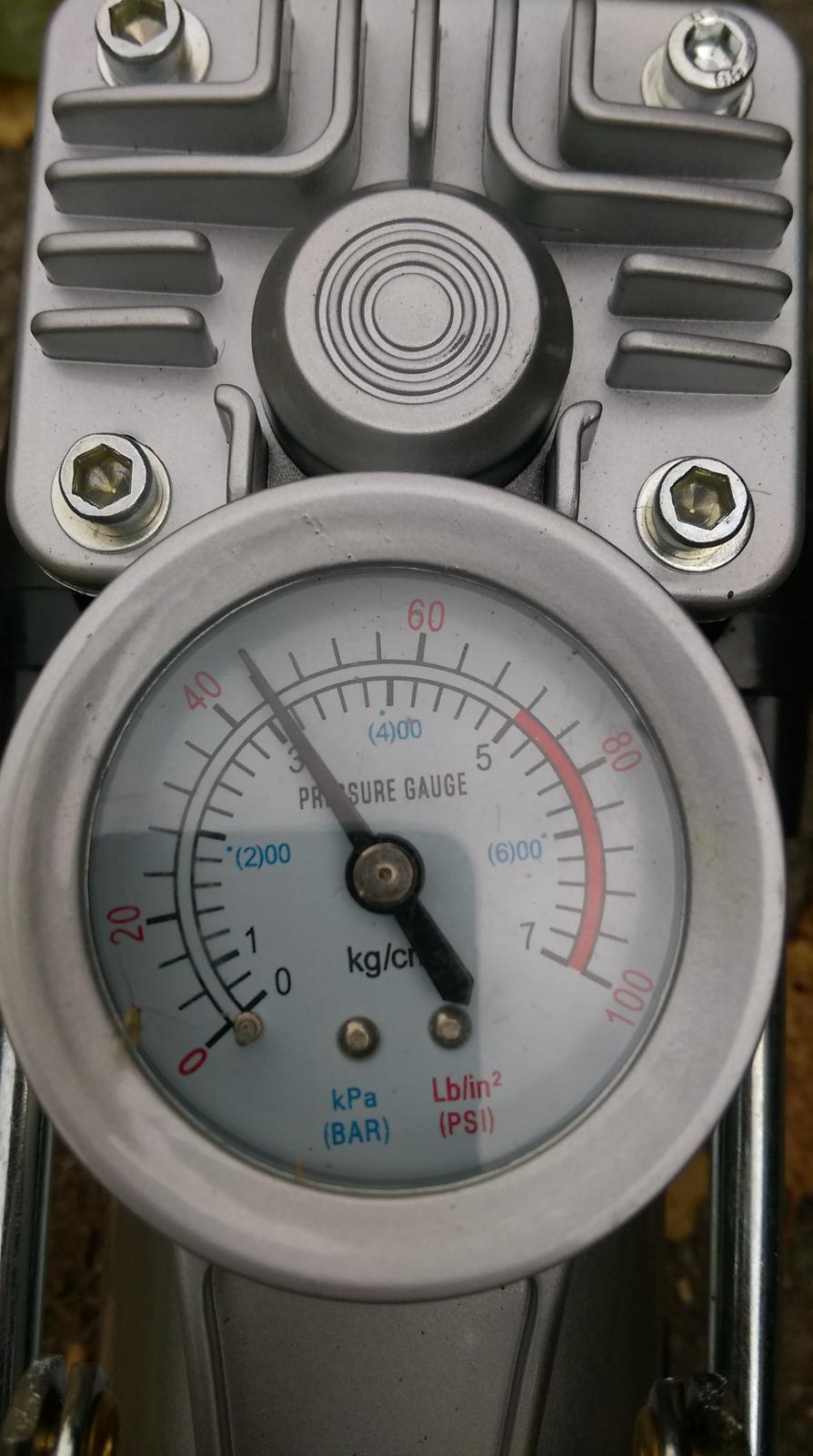

Вопрос - у всех маноментра на компрессорах показывают какие-то непонятные значения? У меня уже второй компрессор и по нему давление показывает 3 атм. На шеловской заправке - примерно тоже самое. Хотя колеса вроде должны накачиваться 2,1 - 2,2 атм.
Качаю колеса так, чтобы у них было совсем маленькое расширение возле асфальта. Т.е. не на полную, чтобы полностью ровный круг был, а чтобы небольшое пятно было как бы... Пробовал спустить по этому манометру до 2.3, так при езде стало слышно, как покрышки бьют по асфальту, как будто жуют. Подкачал обратно до 2.9...
А Вы точно шкалу атмосфер смотрели, а не всякие psi?

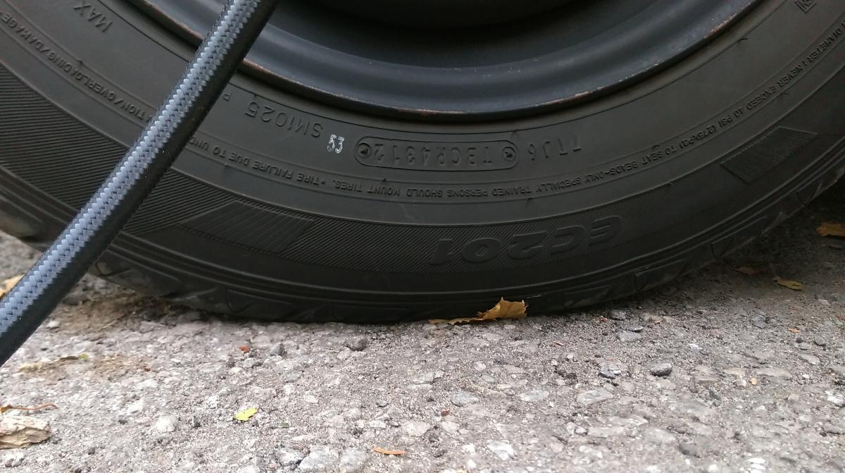

Точно.
Видно, что по манометру давление 3 атмосферы. Но шина не на максимум, небольшое сплющивание все же есть

Если я снижу давление с 2.9-3 атм до 2,3 атм, то шины начинают "жевать". Или все же манометр неправильно показывает?
Может ли быть так, что шины имеют некую "память"? Если их однажды перекачать и так ездить несколько месяцев, то потом они будут... "растянуты" и при нормальном давлении пятно контакта будет слишком большое?
Вероятно немного не "память". При эксплуатации шины с пониженным давлением, деформации превышают какой-то предел, при котором разрушается(отслаивается) металлический, либо текстильный корд. На металлокорде часто проволочки внутрь вылазят при этом, и в случае с камерой-прокалывают её. Покрышка теряет свою геометрическую форму, появляется "грыжа". При небольшом превышении давления, никаких пагубных последствий для покрышки я не замечал, а вот для подвески и кузова - это кошмар.
Когда у меня работал шиномонтаж, пистолеты для подкачки проверял раз в неделю, или при первом подозрении на неверные показания(когда часто с ним работаешь,это заметно, что сбился), по двум точкам, 2 и 5 атм по настенному большому манометру(их два у меня подключены), сбивались на пистолетах(особенно на клиентском на улице) частенько. Сейчас, шиномонтажное оборудование используется эпизодически, держать человека для того не выгодно стало, поэтому проверяю пистолеты редко, обычно перед переобувкой своих авто. Единственный пистолет который продолжаю проверять - на сход-развале. Но в моих условиях этого сейчас достаточно, слесаря быстро "расколбас" замечают.
А проверить свой манометр я б всёж Вам посоветовал. Благо сделать это не очень сложно с точностью 0.1 атм, что вполне достаточно
p.s. Самые врущие манометры попадались на заправках pardon  biggrin

2.9-3
Я не знаю как у Вас, но у меня на колесе максимальное давление указано 2,5 атмосферы. 2,9-3 это перебор сильный однако.
Лучше проверьте манометр.
