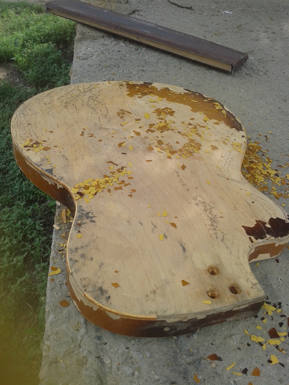

Отправлено 12 May 2019 - 18:50
мдя, печальное состояние, ну да ладно, не смертельно... biggrin  yes  :drinks:
обидно, что плесень поела фанерку за 44 годика, придется красить, под лак не прокатит... nea  unknown  :(

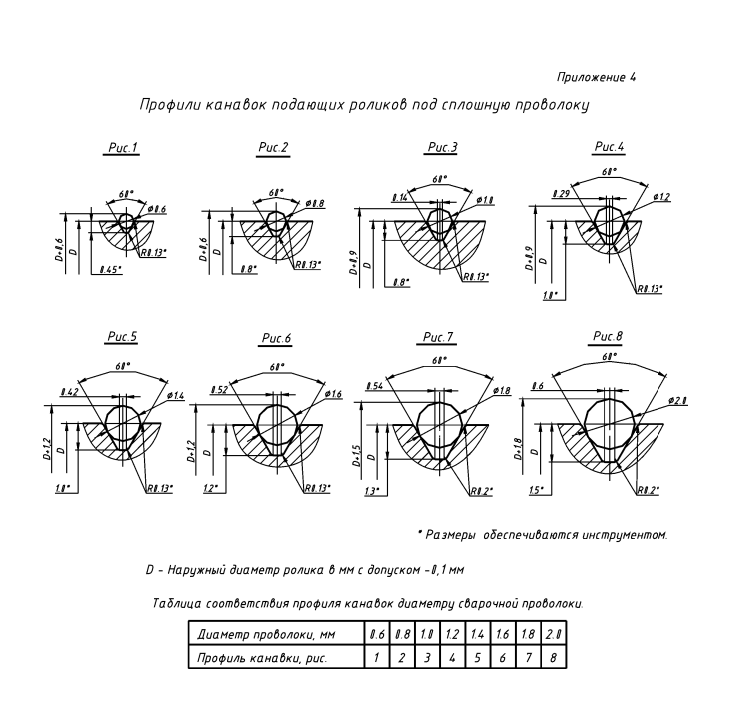

Отправлено 14 May 2019 - 07:36
В паспорте полуавтомата ПДГ-351 есть такой чертежик
там трапеция, но я делал обычным резьбовым резцом треугольную, чтобы проволока утапливалась на 2/5 d , болванка была только 30 ХГС, потом раскалил до красна паяльной лампой и в воду, работает в одном цеху уже лет пять, нареканий не слышал от сварных, идти смотреть в лом... biggrin  :drinks:

Отправлено 14 May 2019 - 08:35
вот посвежее чертёжик
60 градусов ИМХО много

Ога,спсб!
Еще , калить лучше в масле каком жидком, ржаветь не будет... , после закалки в воде ролик чз какое то время порыжеет, неприятно :drinks:

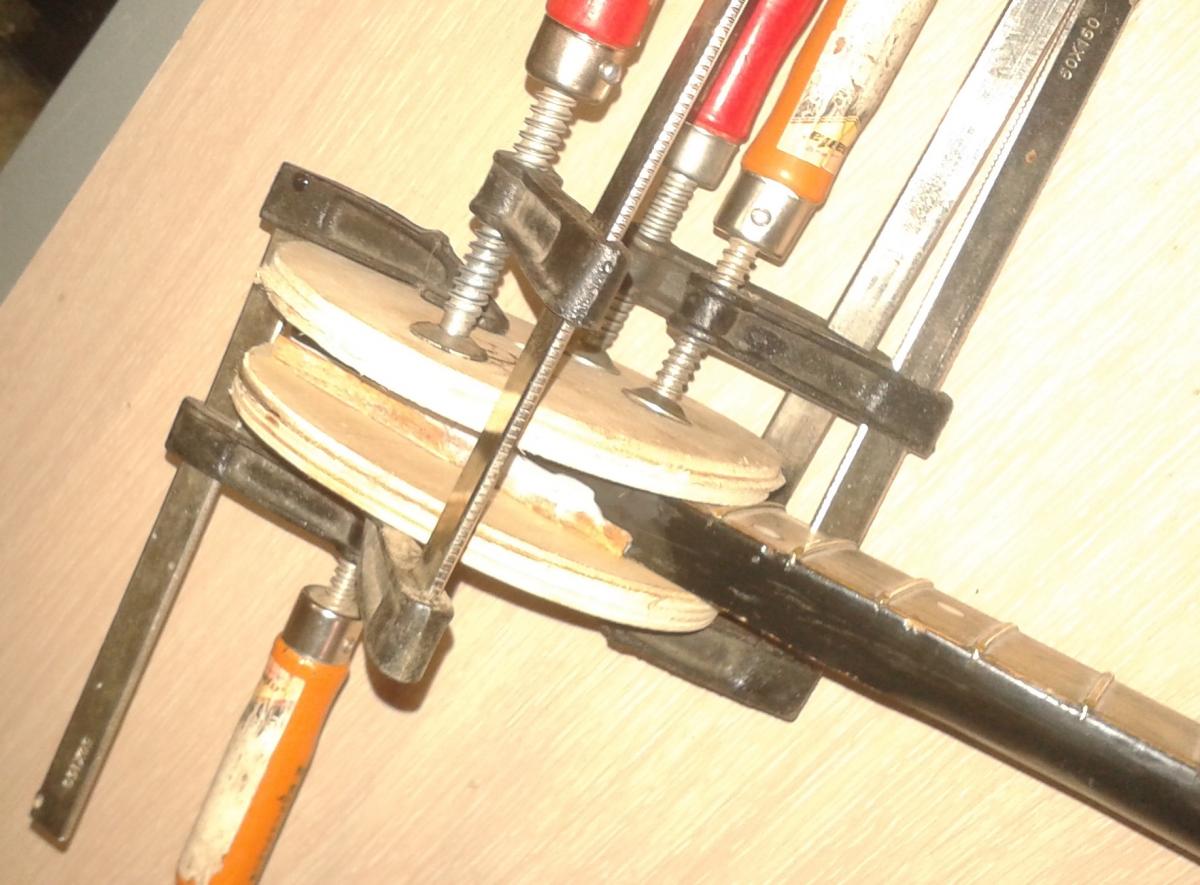

Отправлено 16 May 2019 - 13:59
попытка переделать гриф от акустической гитары для  полуакустики арчтопа, с родным что то возни много

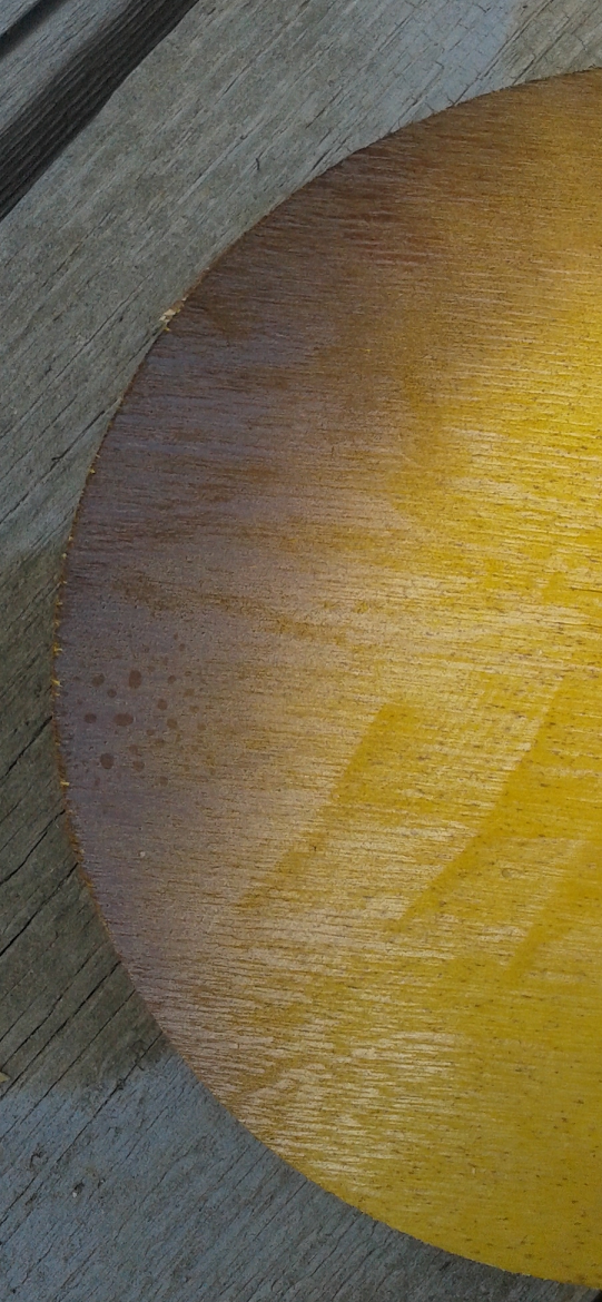

Отправлено 03 July 2019 - 11:01
китайские рукоделы прислали недостающие детальки, приятные так по исполнению, и так внешне очень смахивают на родные , правда от другой луночарки, но родное всё в печальке, придётся так
подобрал чем буду базу делать, без аэрографа чё то не очень санбёрст выходит, нужно будет у друга попробовать
жарко млин, не охота ничо делать...

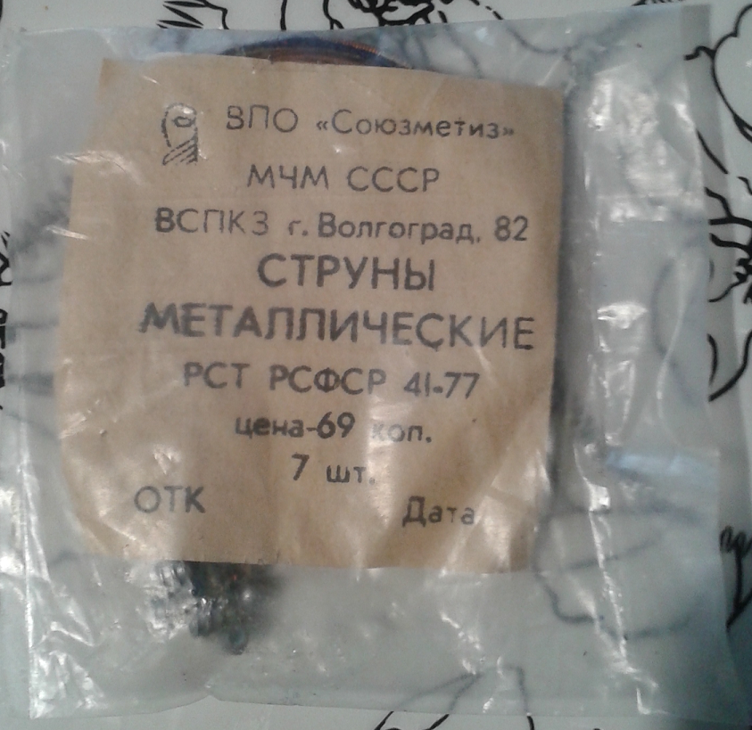

Отправлено 17 August 2019 - 05:36
от это подарок мне подогнали, даже распечатывать не стал, пусть подождут чего нибудь достойного(инструмента) biggrin:good::good::good::drinks:
