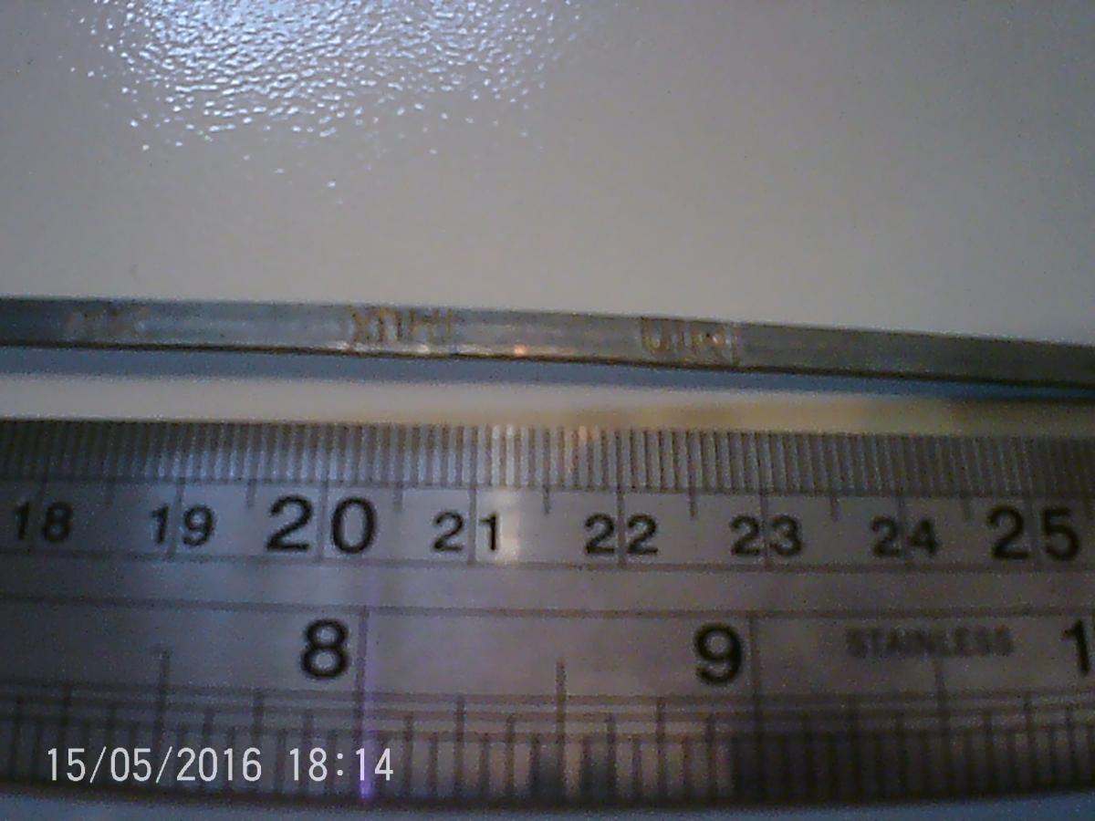

Нужны точные размеры масляного щупа от опорной плоскости РЕЗИНОВОЙ пробки до меток мах и мин. Желательно картинку. Двигатель ВАЗ 21083 (карб). Есть два щупа и они не совпадают по меткам.

они и  не  будут совпадать.
а Шабанов  отвечать не  будет, не  царское   это дело.
 залей отмерив масла 3,5  литра да  смотри  на  каком  уровне, вот тебе  и  необходимый  максимум.

Да, похоже это единственно верное решение! Спасибо!

Вазьми два щупа,положи их рядом и между мин и макс посередине сделай запил напильником на обоих.
Вот те и золотая середина по заливу масла!,и можно оба пользовать!
А если три или четыре? Что среднее арифметическое выводить? :)

ViTEK1,ну если у тебя 3-4 масляных щупа зараз валяються,поставь один хде метки выше а остальные выкинь!
И лей половину,шоб мозг себе не иметь такой мелочью!
