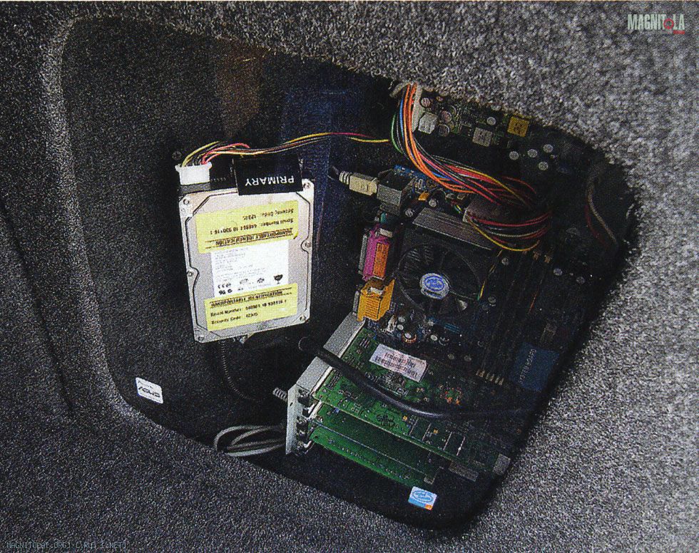

d4.jpgMagnitola-Avtozvuk_166479_AZ_p90_08_2006

Отправлено 31 March 2015 - 13:30
"Когда ТАТАРИНУ делать нечего" Серия вторая )))
