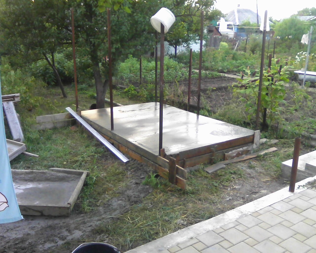

Я построил из блока и обложил кирпичём, воздушную прослойку утеплил пеноизолом. Как бы тепло, внешне кирпич не требует ухода, изнутри на стены можно вешать что угодно. Но как то не очень дёшево получается. Если бы строился ещё раз, наверное строил бы из газосиликата, а сверху штукатурил или плитой ЦСП рбшил под немецкий фахверк, я сарай себе так сделал., мне просто такие дома нравятся, я бы даже смирился с тем, что на стены особо ничего и не повесишь. Хотя если задуматься, то у меня ничего и не висит кроме ящиков на кухне.
Вот дом из газосиликата, перекрытия деревянные, никаких плит, зачем они?
Сарай, плита ЦСП, можно экономить на штукатурке
  - интересное решение. А как крепил? Коричневые (немецкие) продолины и поперечины это что то несущее или декоративное. Интересует данный вопрос по причине необходимости обшить небольшой дачный домик на 5 сотках. Что бы недорого и сердито. Или проще сайдингом?
ps пардон что не совсем по теме... :hi:
Нет, это чисто декоративный элемент.
