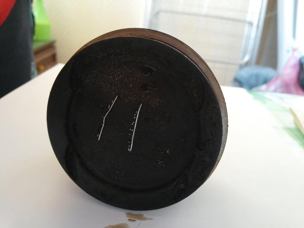

Верх поршней, да и сами поршни как выглядели?

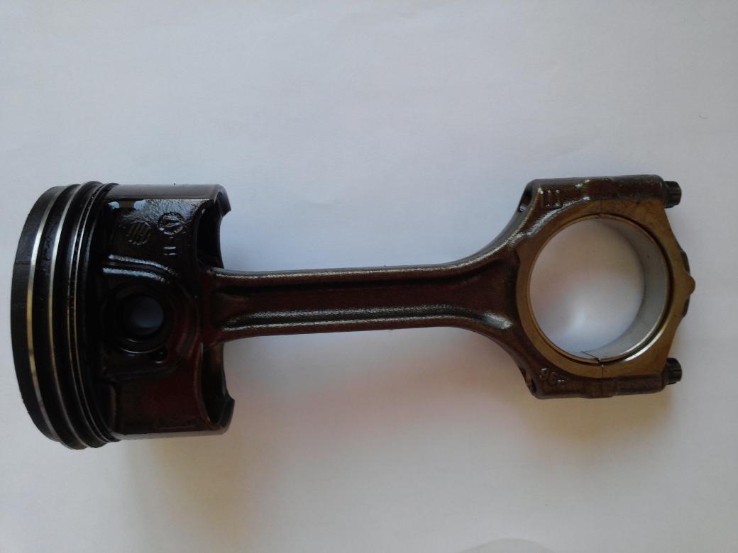

На фото. Перегородки поршней действительно разрушены.

 Перегородки не могут разрушиться непосредственно от некачественного масла. А вот вид поршня(на фото) ужасен, явно видны отложения некачественного масла.
больше похоже на "перегрев" низ шатуна имеет нормальный цвет, а вот поршни и верхняя часть шатуна....
Если был бы перегрев, поршни бы "прихватило" и мы бы видели следы этих прихваток.

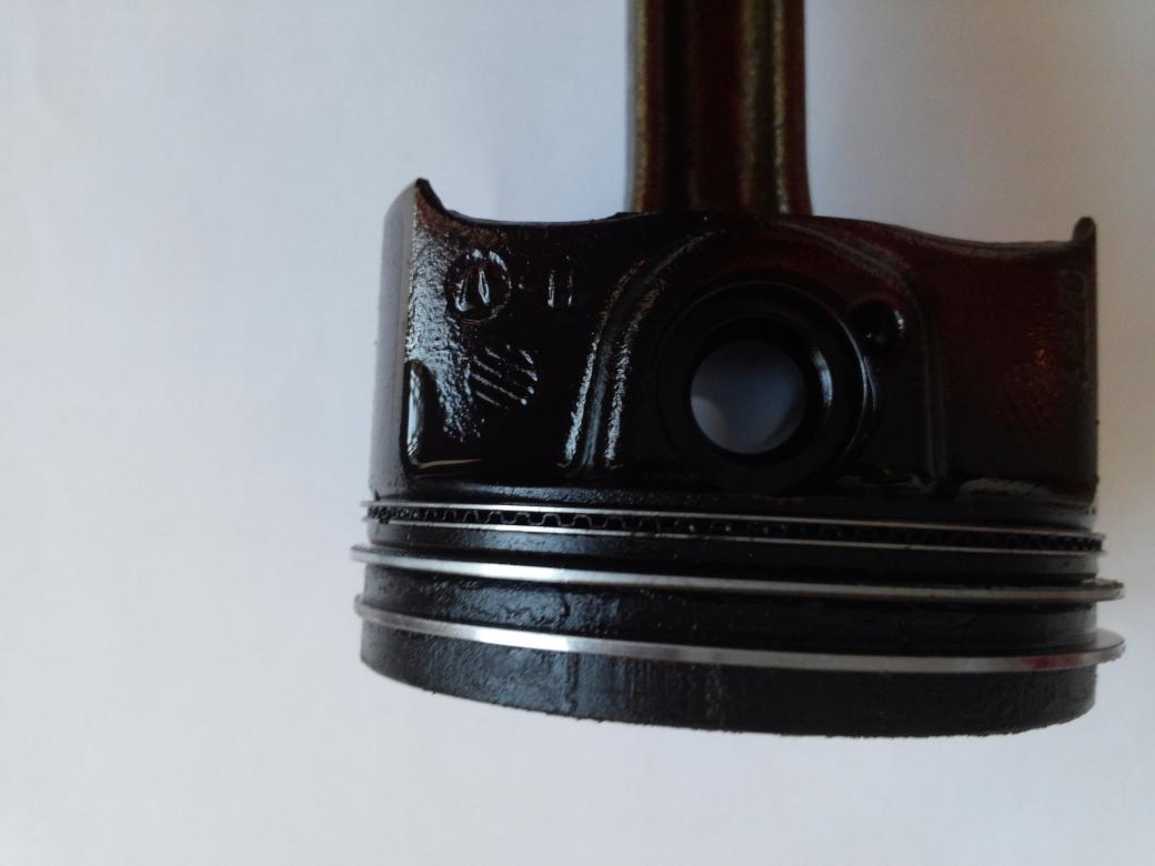

какие-то сколы на 1-ом компр. кольце (2фото)....
