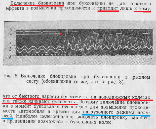

Красным подчёркнут реальный факт (если Лев не врёт), когда момент в заблокированном мосту распределился поровну, независимо от разницы условий сцепления колёс.
Синим подчёркнута фраза, которая говорит что все осциллографы-самописцы из этой книжки, на тему скручивания полуосей (сопромат, расчёт на прочность, нам не интересно)))

Красным подчёркнут реальный факт (если Лев не врёт), когда момент в заблокированном мосту распределился поровну, независимо от разницы условий сцепления колёс. Синим подчёркнута фраза, которая говорит что все осциллографы-самописцы из этой книжки, на тему скручивания полуосей (сопромат, расчёт на прочность, нам не интересно)))
От жешь интересно то у нас полуоси АБСОЛЮТНО жесткие. А тут уже моменты на полуосях нам вдруг не интересны. А что полуоси нагружаются каким-то другим моментом не таким как колеса?
Вам мерещится? ГДЕ вы про поровну нашли?
Не делит блокированный дифф поровну.

Вот так в реальности и гуляет момент между колесами жесткой оси.
Момент поступает от кардана, а на колесах он может быть совсем разным.
Вплоть до отрицательных и сильно отрицательных значений.
Частный случай такого расклада хорошо заметен на полноприводной машине без межосевого дифференциала.
Она забрасывает задок в повороте.
Проходя бОльший путь, передние колёса создают противодействие, имея отрицательный (тормозной) момент.
И это при положительной (тяговой) сумме моментов всех колёс.
Процитирую сам себя. Кому чо не ясно?
Не хочу вас расстраивать, но у меня всё хорошо.

А вы еще раз перечитайте условия эксперимента. Даю наводку "рыхлый снег"
Да хоть рыхлый песок, без разницы.

Какие придумки? Все как в учебнике написано.
Вы не поняли написанного. Оттого это глупость для вас.
