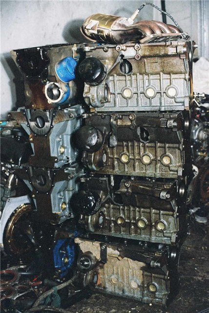

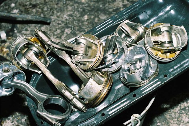

При сборе  126-х моторов, на базе нового блока 11193 и приоровской поршневой, столкнулись с проблемой требуемого теплового зазора (поршень-цилиндр).
Подавляющее большинство новых блоков диаметром 82мм имеют реальный размер 82,02-82,04мм и при размере поршня 81,96 +- получается тепловой зазор 6-9 «соток» (не фонтан!). Либо Вы персонально закажите блок, либо изнурительно (с нутромером) будете искать желаемого размера.
Похоже, что «Автоваз» щепетильностью к рекомендованному зазору не обеспокоен – собирает, как получается. Сам же поршень избыточно легок, что должно способствовать его перегреву (учитывая его степень сжатия 10.8-11). Не лучшим образом миниатюрная юбка и жаровой пояс скажется на холодном пуске ДВС (эксплуатация зимой).
Отсутствие лунок под клапана, даст о себе знать в случае зависания клапана и обрыва ремня ГРМ. Если ресурс ремня завод предполагает до 200т.км, то про ресурс водяного насоса   ничего  не  известно  . В случае выходя из строя последнего (заклинивание подшипника помпы) вас ждет серьезное разрушение мотора.
ШАТУН
Шатун поставляется индийским поставщиком Federal Mogul (изначально поставки шли из Канады). Основная рекламация 126го мотора – это обрыв шатуна. Если обрыв происходит в гарантийный период, то Вам сделают замену по гарантии. В противном случае, вы столкнетесь с необходимостью ремонта за свой счет.
Рвет как правило в самом слабом месте – верхней части стержня.
Движение производителя в сторону облегчения приводит к ослаблению конструкции шатуна… жесткость становиться недостаточной, чтоб уверенно держать циклическую и статическую нагрузку. Недостаточная жесткость приводит к искажениям форм, нарушающие нормальную работу шатунных подшипников.
Площадь контакта пальца с бронзовой втулкой у «FM» в 1,75 раза меньше ВАЗовского. За 23т.км пробега у втулки шатуна образуется   эллипс в 10микрон .
Износ ухоженных вкладышей заставляет пристальнее наблюдать за данным узлом. Наглядно виден нагруженный участок вкладыша и его состояние. Ширина вкладыша слишком узка, для шатуна с центрацией поршня по верхней головке шатуна.
У Вазовского 121-милимметрового шатуна (весом 700гр) подобных проблем нет.
---Самые наихудшие опасения сегодня к сожалению подтвердились! Всё произошло из за помпы, далее ремень перескочил на пару зубцов и клапана встретились с поршнями! Померили компрессию, в 3 цилиндре 0! Что там конкретно, покажет только вскрытие! Поражает безграмотность гарантийщиков, мало того, что они мурыжили весь день, так они ещё до последнего были уверены, что перед ними 124 мотор и уверяли, что всё отлично, типа поменяем помпу и в путь! Так то специально для одарённых на подкапотной табличке указана модификация ДВС! Мы пытались возражать, но нас никто не слушал, типо мы ахинею несём и они лучше нас знают, что под капотом! Каково было их удивления, когда они всё таки поняли, что перед ними действительно 126 двигатель! О времени ремонта нам внятного ничего не смогли ответить!
Напомню, всё произошло на ХХ, когда на нейтрали спускались с горки! Пробег 11 тысяч! Кирилл в шоке, только обкатку прошёл и тут такое!(
http://www.2114.ru/forum/archive/index.php/t-17611.html
лучше все таки 124

Может  быть  126  двигатель  хороший  по  задумке  но  вот  качество  исполнения  ......
---Нет не заводской брак. Случай не единичный но и не такой частый. Дело в шатунах и поршневой. Шатуны расчитаны почти без запаса прочности, а поршня должны быть кованные, но это обычно настолько дерьмовая поделка, что ковкой назвать можно с натягом. Вес поршня больше расчётного, соответственно и нагрузка на шатун больше. Обрывает обычно зимой при прогреве, когда масло густое и цилиндр почти не смазывается. Бывает обрывает если топнуть и хорошо раскрутить движку, хотя обрывает пусть и в верхних но заводских допусках оборотов.
http://www.lada-forum.ru/index.php?showtopic=12561&page=5
---"Никто никаким советом мне тут так и не помог! Пришлось самому копать!! И накопал.. Итог таков: ИЗНОС ПОРШНЕВОЙ ГРУППЫ и это при пробеге 28000км. Предельный износ втулок поршневых пальцев (вот ОНИ И СТУЧАЛИ ПРИ НАГРЕВЕ), износ на грани допусков шатунных вкладышей, износ юбки поршня (4-го цилиндра). ВЕСЕЛО ОДНИМ СЛОВОМ!!! 1200р-вкладыши (Federal Mogul), 8000р-шатуны с поршнями в сборе (Federal Mogul)(причём отдельно НЕ НАЙТИ), прокладка ГБЦ (21270)750р. Вот вам и облегченная поршневая и шатуны с центрацией по вержней головке... Кто то из инженеров не то рассчитал... Машина не на гарантии, так что всё за свой счёт. ПРИОРА РУЛИТ!!!"
ПИИ.......ЦЦЦ!!! это мне щас штук 15 на все про все искать надо!
---так тут о чем и разговор, что при нагреве это ладно-зазоры,гидрики, и т.д. НО, у меня то на горячем двигле стучит!
---124 движок лудьше он тише работае дольше ходит намного а вот приоровский с облегчённой поршневой на нашем бендзине он ходит примерно до 150 тысяч потом надо менять поршневую а то масло жрать вёдрами начинает а 124 движок отходит 600 тысяч и нормально если конечно не использовать его по пескам.
http://www.lada-forum.ru/index.php?showtopic=12561&page=4
если  интересно  можете  покопаться  дальше  а  для  меня  уже  все  ясно  .
