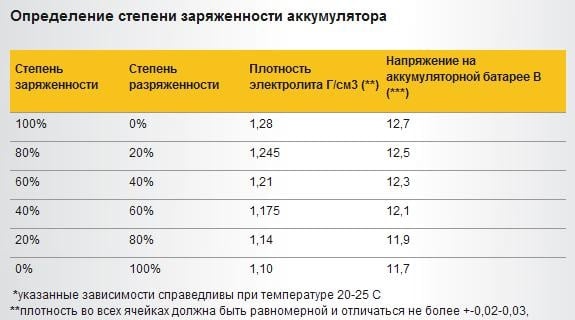

А во вторых автомобилю, для нормальной работы достаточно 50% емкости.
Т.Е при плотности около 1.18-1.2 Вы сможете завести машину? Сомневаюсь, при -20 аккум просто замёрзнет. И вообще, степень заряженности аакумулятора определяется плотностью электролита.
Если уже умер, то это не поможет, если же нет, то и на машине зарядится прекрасно.
При коротких поездках по городу не зарядится... Холодная батарея не берёт заряд... Химия блин...
кальциевый заряжается немного дольше, чем сурьмяный, но зарядится на 100% обязательно, вот и всё
На кальциевую батарею напряжение !!! бортовой сети  должно быть не менне 14.5 вольта. Читайте мануалы :)
Напряжение что при покупке , что щас 13,7 В. Не больше не меньше. И не зависимо от оборотов, что на холостом , что при трех тысячах .
Напряжение на аккуме или на бортовике? Напруга вообще, смотрится ТОЛЬКО НА АККУМУЛЯТОРЕ, все бортовики в врут...
Определите уж тогда, что вы понимаете под "короткой поездкой"? 5 минут? или 15 минут? может быть 30 минут? :rofl:
За 5 минут не зарядится, это да. И, если вы её полностью посадили, то и за 30 минут, тоже не зарядится. Однако, если говорить о компенсации энергии, затраченной на заводку, то она восстановится минут примерно через 10-15, с учетом того, что первоначально ток от генератора будет в основном прогревать батарею.
Не забывайте ещё и о том, что и при разряде, то есть работе стартера, аккумулятор тоже прогревается.

Не замерзнет электролит-то?
Не замерзнет ... не забывайте, что с понижением температуры плотность растет. При -20 она уже будет на 0,03 больше. А значит заряженная на 50% будет с плотностью 1,2 ... то есть, по вашей же таблице, замерзает только при -28 :)
Хотя конечно, желательно иметь стопроцентно заряженную батарею, с этим никто и не спорит. Собственно, в процессе эксплуатации на исправном авто она и есть полностью заряженная практически всегда.
Полностью заряженная батарея будет при напряжении заряда 16,2В. На автомобиле она зарядится на 90-95%, в зависимости от напряжения заряда.Проблема в том, чтобы зарядить не обслуживаемый аккумулятор (на 100%) и не дать ему выкипеть при первом же заряде.Считаю, что срок службы зависит от полноты заряда!
Ну этого вполне достаточно для нормальной и долговечной работы, плюс/минус 5% это вообще точность изготовления АКБ.
