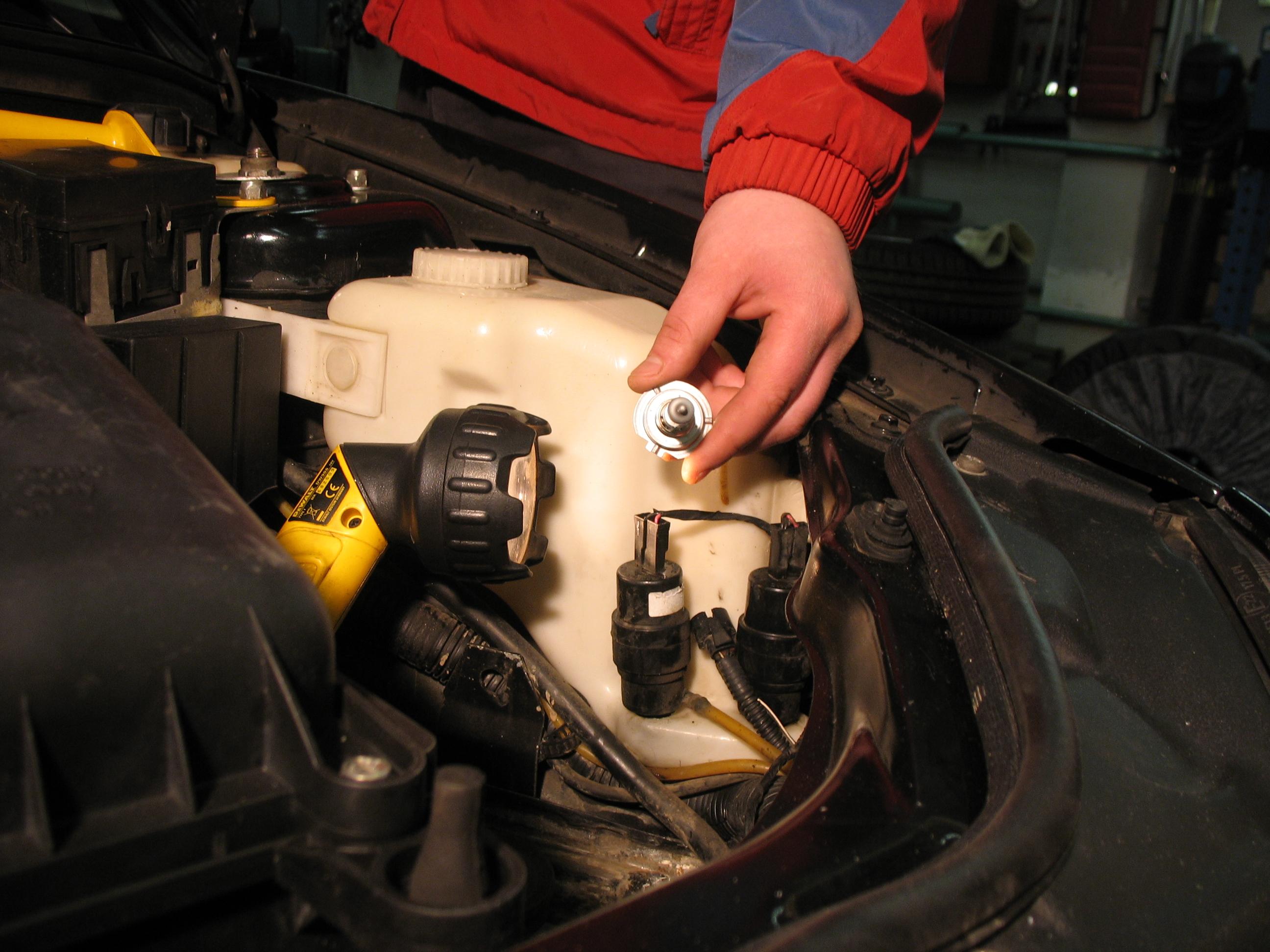

В Приоре нет ни в каких фарах - ни в БОШ, ни в Киржачах - ламп Н4.
Так что сначала вы сперва разберитесь, а потом пишите !
А это что по-вашему? Это Приора с оптикой из Киржача и лампой Н4 (см. прикрепленное изображение). Не надо думать что в редакции лохи сидят.
Не пишите ерунды! Ни в Калине ни в Приоре никто не откручивает поводок дворника, он там вообще не причем! Но конечно, уверен спецы ЗР при замене салонного фильтра могут и двигатель вытаскивать, тоже знаете ли отдаленно может помешать))
http://www.zr.ru/a/15483/
Вот оно что, тогда наверное стоило написать, сложность вызывает не "замена жидкостей", а их долив. Тут вы действительно (кое в чём) правы, но у "проклятых " ведите ли другой подход к этой проблеме. Для них считается большем вредом езда с постоянно разбрызгиваем маслом и его бесконечной доливкой, чем отсутствие щупа или контрольного отверстия. В их отсталом понимании первоначально надо устранить течь, после чего сменить масло (рекомендация из по эксплуатации автомобиля).
Замена тоже непроста, поскольку к футорке нужен переходник со шлангом, чтобы приподняв другой конец и надев на него воронку, залить жидкость.
Лампочка какая то? Похоже с фото ошибка. К тому же я не поверю, что у человека профессионально занимающегося обслуживанием автомобилей ( стремящегося делать это самостоятельно), в арсенале нет подобной вещицы:
Даже у такого лентяя как я, валяется в гараже.
Лампочка к Вам не относится. Это прикрепленное изображение к одному из кучи ответов. Шприц всем давно известен и, пожалуй, у каждого автомеханика есть в арсенале. Беда в том, что им не вольешь масло через нижнее отверстие в картере.
