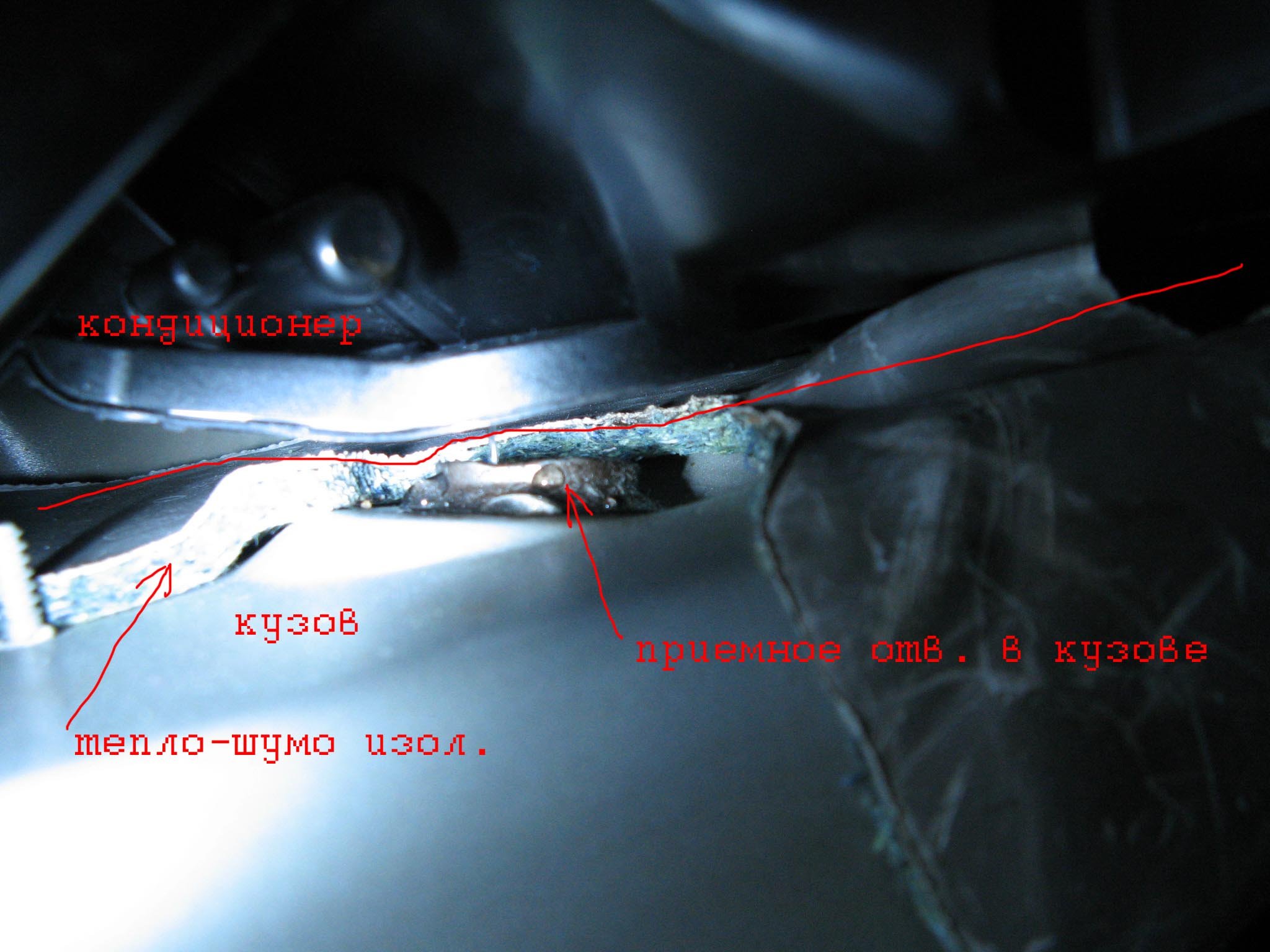

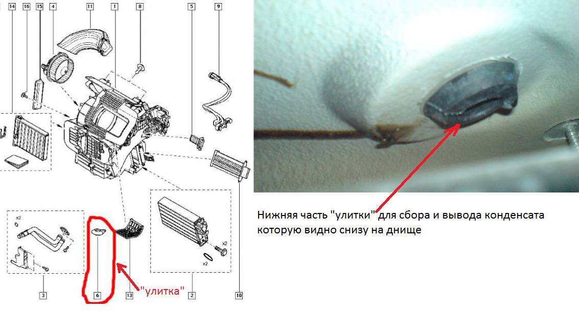

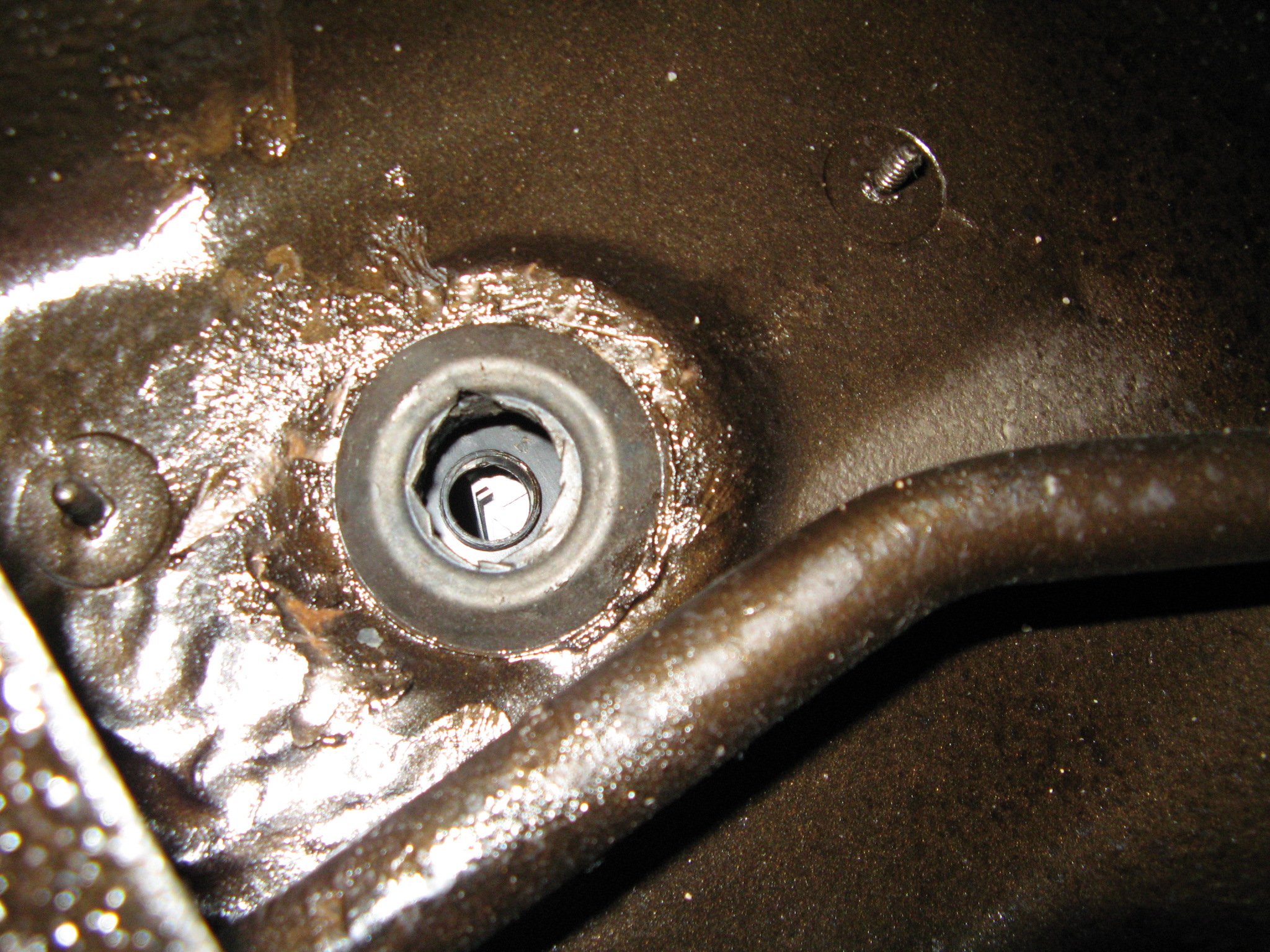

Здравствуйте! Хотелось бы обратить Ваше внимание на качество сборки узлов кондиционера на Рено Сандеро, а именно состояние дренажного отверстия слива конденсата. Немного предыстории: прошлым летом совершал поездку На авто Ноябрьск-Омск 1650 км.с включенным кондиционером, по приезду в Омск обратил внимание на влажность ворсового покрытия пола в районе пассажирского сидения. Оказалось вся правая сторона пассажира (передние, задние) не просто влажная , а вода плещется кака в бассейне. Пришлось снимать все покрытие и сушить салон. Стал искать причину, явно это конденсат от кондишена, но только где не мог найти. Обратился за помошью на форум Клуб Рено-Сандеро, узнать где причина и оказалось , что у каждо 20-ой машины такая же проблема, либо при продажной подготоаке не убрали заглушку на дренажном отверстии, либо так называемая "улитка" замята, перекошена,или вообще нет. У кого машина на гарантии обращаются к дилеру, те говорят завдской брак обращайтесь на Автофрамос. Сам завод ни каких коментариев не даёт по этому поводу, форумчане звонили на горячую линию завода. Если нужно то могу предоставить фото дефекта. У меня складываетс такое ощущение , что на заводе работают Джамшут и Равшан. С уважением, ЗА РАНЕЕ БЛАГОДАРЮ.
