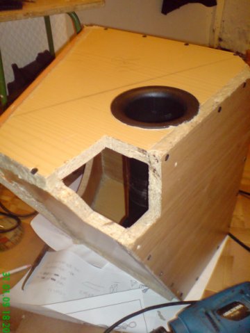

Если брать паркетку, то лучше Прибалтийскую. Я свою брал в 1995году в Апрашке из контейнера, до сих пор работает, только один раз щётки поменял. В прошлом году в Лен. обл. стоила 3700р. Эту пилу можно прикрепить к верстаку, пильным диском вверх. Так намного удобней работать по мелочи. Импортные паркетки так не устанавливаются. Это по пиле.
По кровати: как фирменную всё-равно не сделаешь, очень много тонкой работы, если хочешь сделать КРАСИВО. ДСП на несущие элементы ставить---я бы подумал. Обклеивать закругления плёнкой очень сложно, если КРАСИВО, да и края на закруглениях шкурить придётся, в общем ГЕМОРОЙНО.
Проще сходить в магазин, за эскизировать какую-нибудь кровать по проще, они же всё таки их конструкцию просчитывают и сделать кровать из доски. Купить сушёной, струганой 40ковки и Дюймовки, крепёж сейчас есть любой. Два выходных и кровать готова, правда купить придется 2матраса, правда при имении определённого опыта.
К тому же ДСП выделяет вредный Фольмальдегид, если будешь делать из ДСП обработай его ПВА на 2слоя.

Вот такую мебель с натягом можно делать из ДСП.
Это что было?  :shok:

Отправлено 07 March 2010 - 19:24
Саб в машину?
