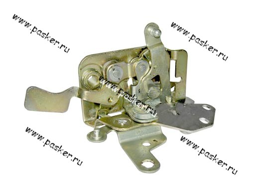

Открывал 2108 стальной линейкой, а замки там абсолютно одинаковые. Минут 5 от силы, для первого раза неплохо ;) . Задача - попасть и надавить линейкой на подпружиненный выступ замка
Точнее на рычаг собственно замка, вроде вот этот, что торчит вверх. На фото он повёрнут на 90°.
Можно разобрать другую дверь и посмотреть более наглядно, куда давить. А вообще странно, на 2108 - понятно, это болезнь, хрупкие внешние рукоятки и пластиковые внутренние + хороший мороз и готово, сломались обе. А на десятках такой проблемы нет, может просто замок замёрз ?

Респект. Линейкой надо давить сверху вниз или выпилить в ней паз и поддевать рычаг снизу вверх?

Просто вниз давить. Рисунок в реале повернут на 90° по часовой стрелке. На 2108 то просто, широкая дверь, чуть снять с краю уплотнитель и давить просто вниз, на 11-й вроде тоже ничего мешать не должно.
